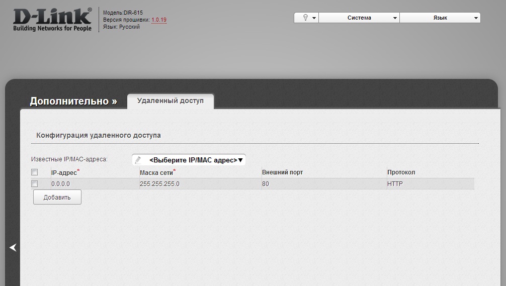

Помогите настроить удаленный доступ к роутеру DIR 615 K2 прошивка 1.0.19
На роутере статичный IP. Зашел в Дополнительно - Удаленный доступ, щелкнул "добавить". первое поле IP ввел 0.0.0.0, маска 255.255.255.0. Вторая строчка ввел 0.0.0.0 и тоже маска 255.255.255.0. Протокол - 80, http
При обращении к IP роутера через браузер ничего не происходит - веб страница не доступна. Тоже самое при обращении вида IP:80
Помогите настроить удаленный доступ к данному зверю!
DarkScr, у тебя получилось?
dir-615.jpg [ 127.23 KiB | Просмотров: 7606 ]
СообщениеДобавлено: Пт май 24, 2013 12:50
Сообщений: 2921
Откуда: D-Link, Ryazan
dlinkuser2000, если вы указываете весь диапазон ip адресов (0.0.0.0), то для чего ограничивать его маской 24? Уже не один раз писалось на форуме, что удаленный доступ для всех адресов задается так:
ip 0.0.0.0 mask 0.0.0.0 порт 80
