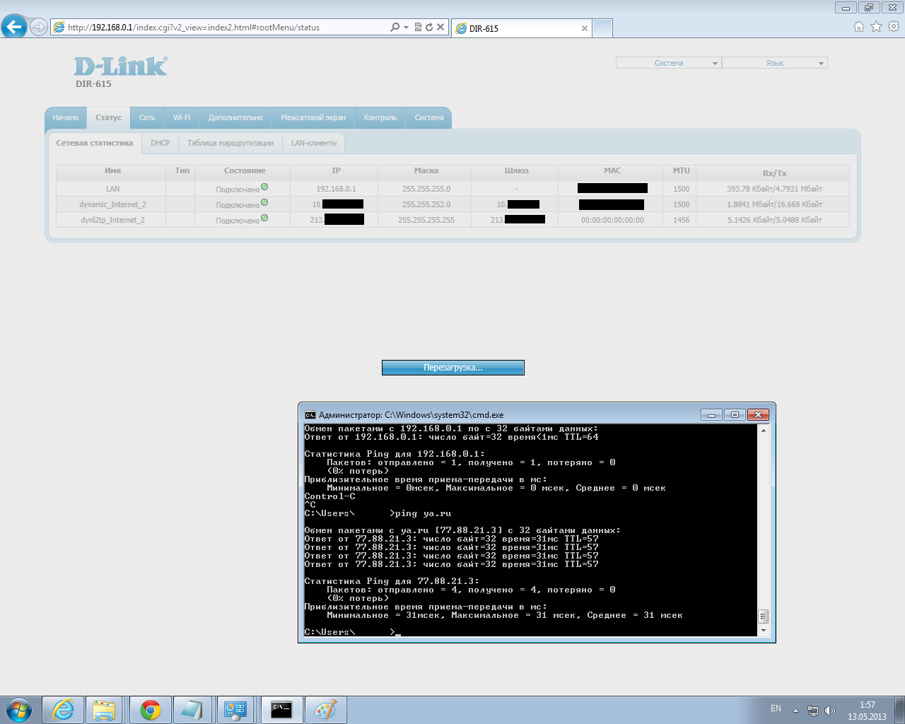

L2TP
При завершении 24ч сессии на стороне провайдера подключается снова и обрывает, снова и обрыв, и т.д.:
May 11 11:07:47 l2tp_plugin[869]: Couldn't allocate PPP unit 0 as it is already in use

СообщениеДобавлено: Вс май 12, 2013 08:53
Зарегистрирован: Вс май 12, 2013 08:49
Добрый день прошился 22 прошивкой и сразу заметил скорость упала до 10 мб/с хотя от провайдера 100 пробовал напрямую без роутера скорость нормальная. Подскажите может где то включилось ограничение смотрел искал и даже такого пункта не нашёл.
СообщениеДобавлено: Вс май 12, 2013 22:25
Зарегистрирован: Чт окт 04, 2012 18:52
Сообщений: 22

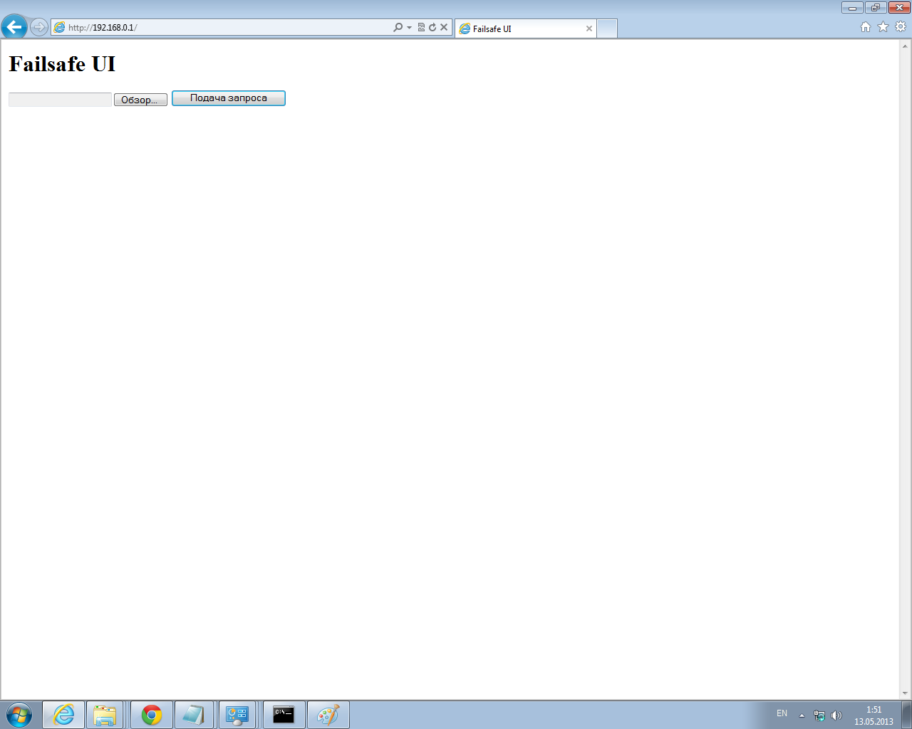

Чудный аппарат, залил 18-ю прошивку, после этого не воспринимает другие. Точнее я заливаю 22ю, 17ю, но в шапке все равно остается 18-я, разумеется всегда делаю сброс на заводские настройки.
Что же с интернетом - то настраиваю VPN+dynIP (провайдер Билайн) - все навстраивается и тест проходит на ОК, но потом роутер зависает и к нему невозможно становится достучаться через веб-интерфейс.
Помогает только сброс роутера и питания. Была раньше 1.0.0 но вернуть ее пока не получается - остается та же 18-я прошивка
СообщениеДобавлено: Вс май 12, 2013 23:12
Сообщений: 22
Ребята, помогите, ну ерунда же ведь полная.

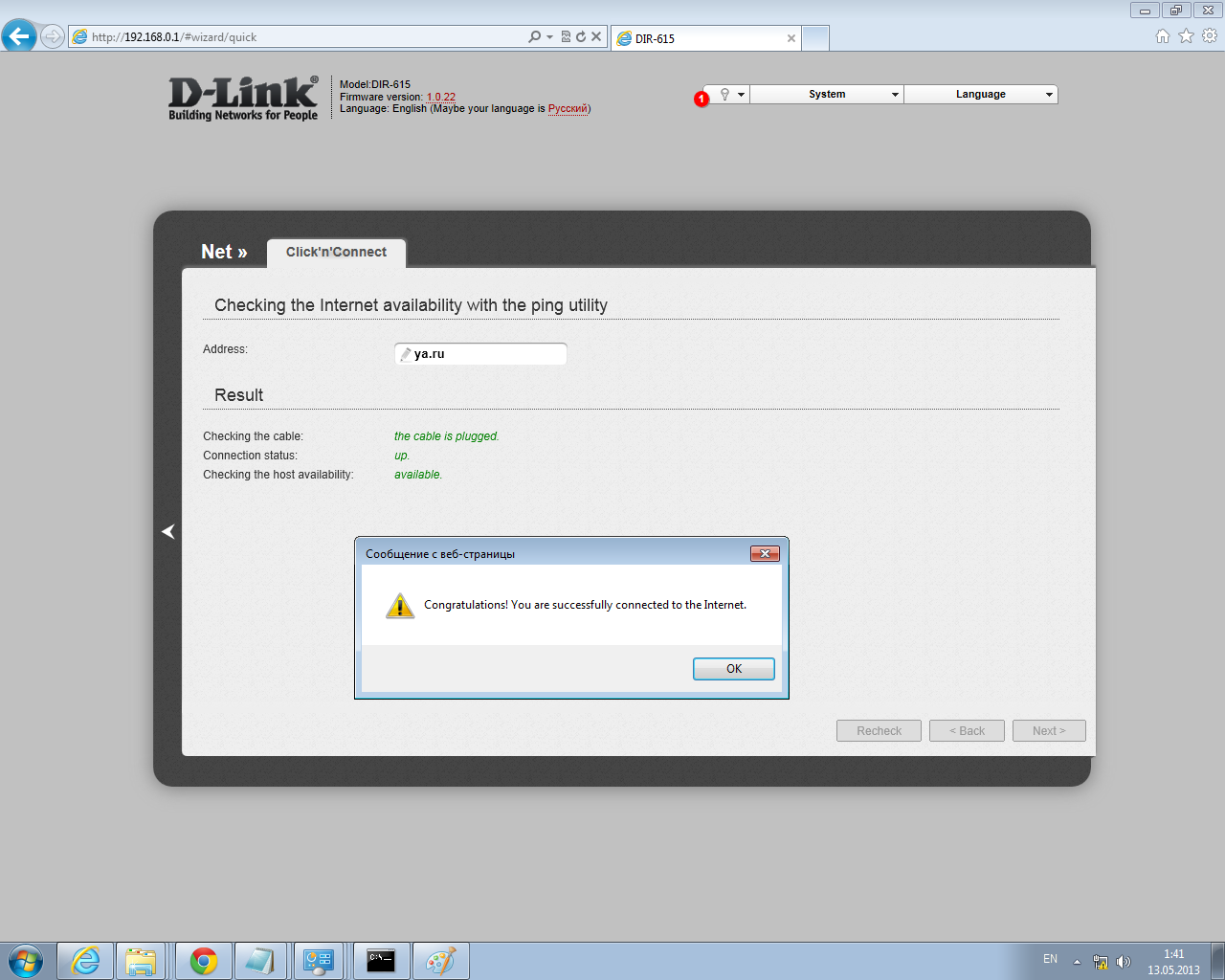

У меня воообще никакая прошивка не хочет работать, кроме 1.0.0 - и прошиваться он не хочет кроме как через Failsafe UI
Комментарий к файлу: 22-я прошивка встала нормально
615K1-18-6.png [ 232.57 KiB | Просмотров: 8375 ]
Комментарий к файлу: Настроил интернет, вроде все в порядке...
615K1-18-7.png [ 145.61 KiB | Просмотров: 8375 ]
Комментарий к файлу: После перезагрузки интернета нет, и доступ к веб-морде роутера отсутствует. Вынужден сбросить роутер до Failsafe UI
615K1-18-8.png [ 61.43 KiB | Просмотров: 8375 ]
Последний раз редактировалось kpakeh Вс май 12, 2013 23:24, всего редактировалось 1 раз.
СообщениеДобавлено: Вс май 12, 2013 23:20
Сообщений: 22
Продолжение.

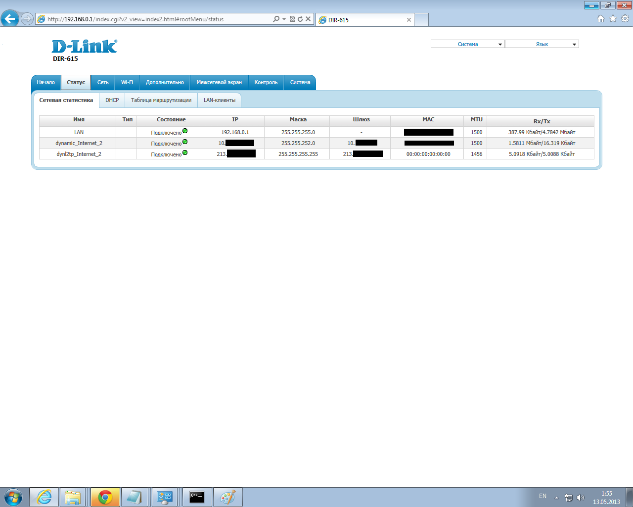

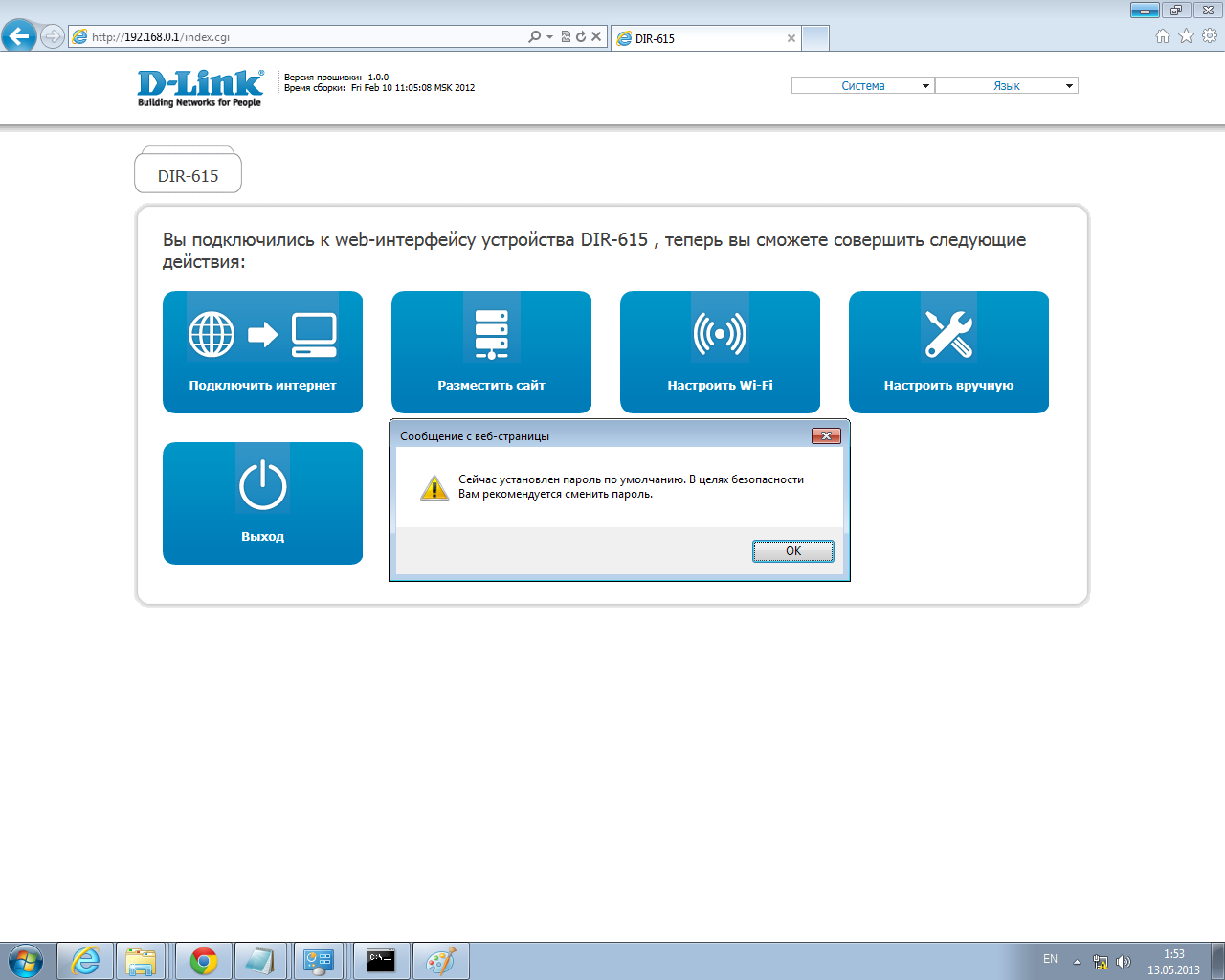

Комментарий к файлу: Снова прошил "родную" 1.0.0
615K1-18-9.png [ 111.45 KiB | Просмотров: 8375 ]
Комментарий к файлу: После настройки интернета и вайфая показывает что все в порядке, пробую перезагрузить...
615K1-18-10.png [ 105.36 KiB | Просмотров: 8375 ]
Комментарий к файлу: Ура, ура, наконец-то все снова работает, ну почему такая ерунда??
615K1-18-11.png [ 125.15 KiB | Просмотров: 8375 ]
СообщениеДобавлено: Вс май 12, 2013 23:33
Сообщений: 22

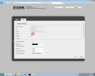

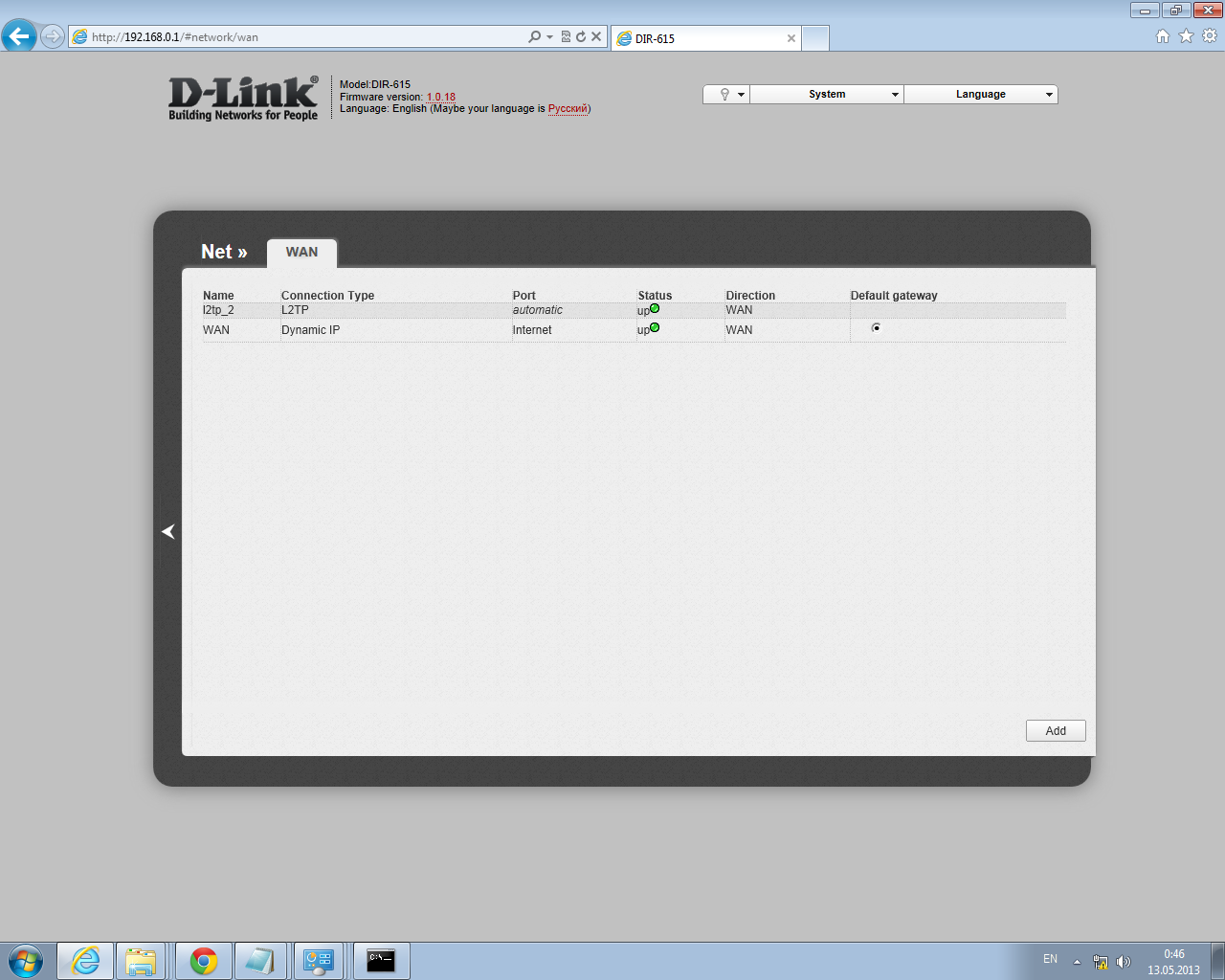

Кстати, на 18й прошивке я делал специфические настройки - добавлял к существующему по умолчанию соединению L2TP без IP - соединение создавалось, оно работало, но интернет не раздавался. Попытка поставить галочку не помогла - после перезагрузки она пропадала. Но перезагрузка проходила - роутер не зависал.
Комментарий к файлу: Двойное соединение, настройка аналогична как была в 1.0.0 (см ниже) но интернет не работает.
615K1-18-1.png [ 132.77 KiB | Просмотров: 8373 ]
Комментарий к файлу: Интересно, чем отличается картинка выше и эта? Тем что разные прошивки? А в чем техическая разница???
615K1-18-10.png [ 105.36 KiB | Просмотров: 8373 ]
Комментарий к файлу: Та самая "галочка" которая не сохранялась после перезагрузки
615K1-18-2.png [ 183.01 KiB | Просмотров: 8373 ]
СообщениеДобавлено: Пн май 13, 2013 08:56
Зарегистрирован: Пн май 13, 2013 08:51
Была аналогичная проблема. Дело оказалось не в прошивке. Пользуюсь Internet Explorer'ом 10, вот через него он не хотел с 18 прошивки ни на какую слазить, может обновление какое на IE вышло, а может все таки в прошивке какая-то не совместимость. Попробовал через mozilla firefox 20 - все прошилось отлично.
