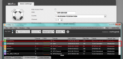

уважаемые, господа товарищи разработчики. на прошивке 1.4.0 рев. A1 невозможно изменить канал wi-fi. хоть засохраняйся, остается 3 канал по умолчанию. точнее в прошивке канал меняется, но по факту - остается прежним. проверял разными сканерами сетей. на предыдущих прошивках все канал изменялся. Исправьте, пожалуйста, ошибку.
кста, писалось неоднократно: по wi-fi невозможно зайти в вэб морду, моментально отваливается авторизация. Можно войти только по Lan. Прошу исправить.
заранее благодарен.

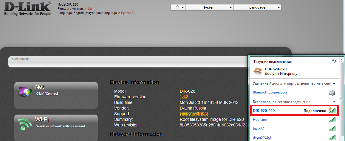

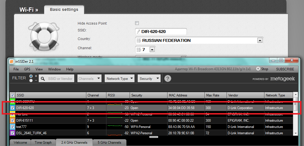

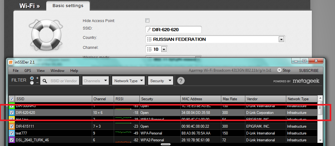

Здравствуйте, возможно у вас не применяются настройки или некорректно установлена прошивка. Обратите внимание на скриншоты.
