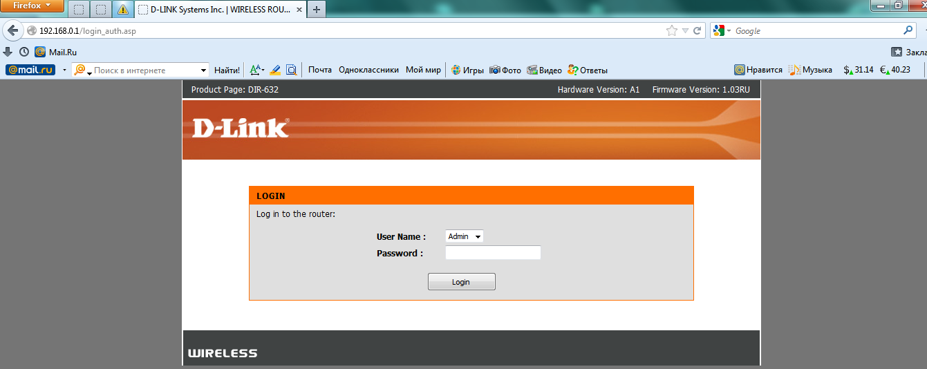

Vinogradoff писал(а):
единственная которая стала - 20121019_1613_DIR_632_1.4.0_sdk-master, но смогу ли я ее настроить?
1.0.0 самая первая версия. Я бы не назвал ее стабильной. На мой взгляд лучшей является та, что я вам предлагал. Но 1.4.0 тоже подойдет, мануал по ней в папке Description.
1.4.0 - меньше суток работы - полет ненормальный. в сети 2 стационарных компа, сетевой МП, спутниковый рессивер и пара буков. Те же перезапуски Дир-632. Та версия которую вы мне предлагаете не ставится. Делаю все тоже в аварийном режиме. После того как файл выбран и отправлен на железку, через минуту железка начинает перегружаться каждые 20 сек. Пробовал много раз - итог одинаков. может там какой то битый файл? проверьте плиз.

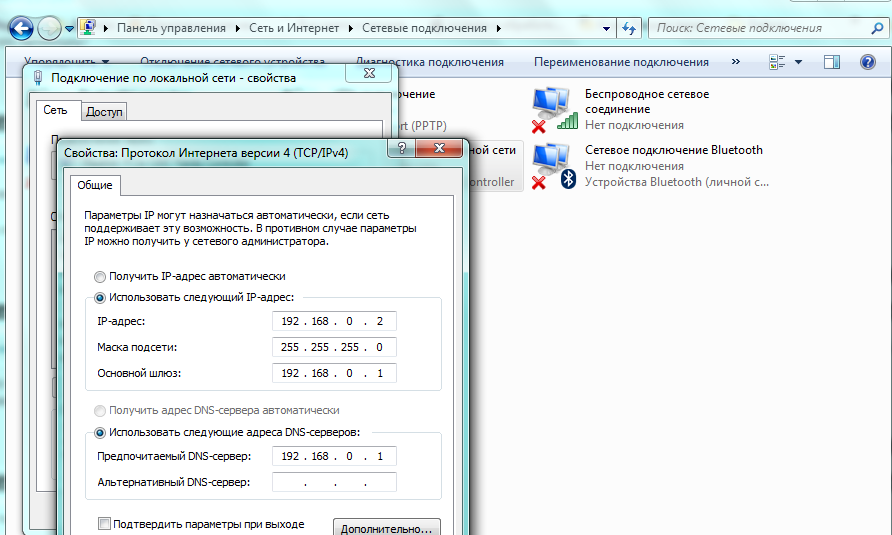

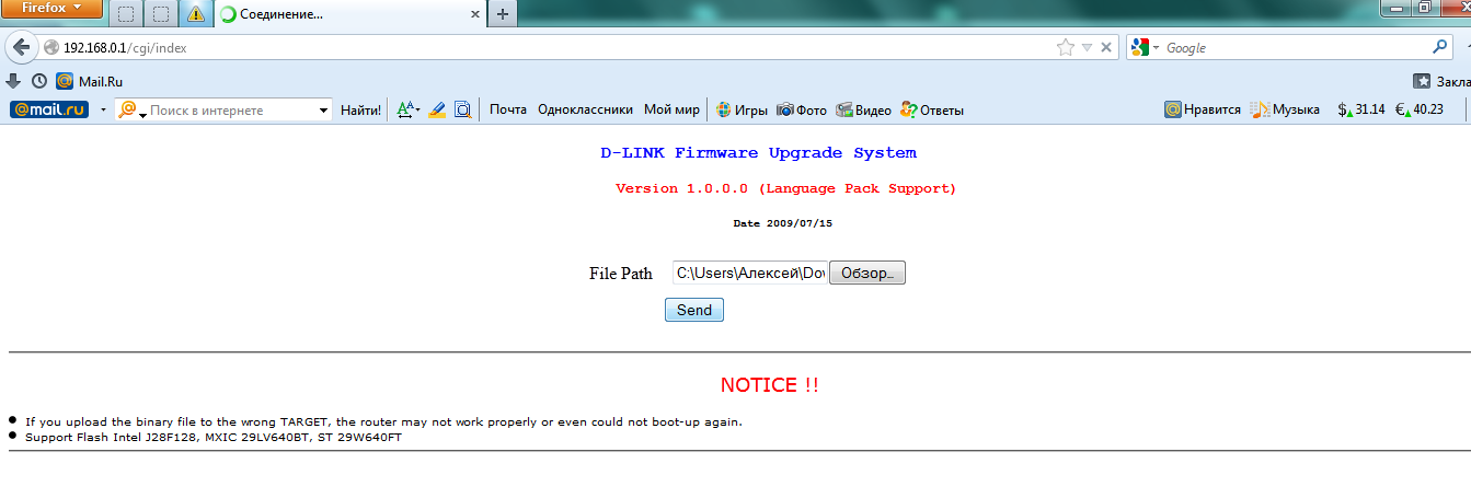

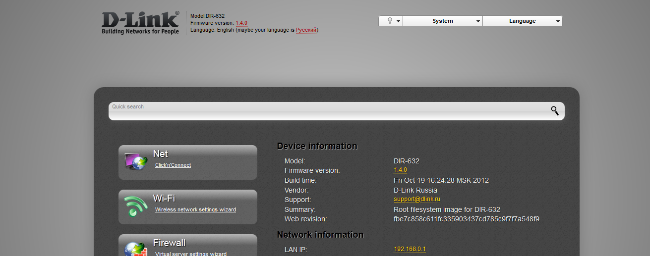

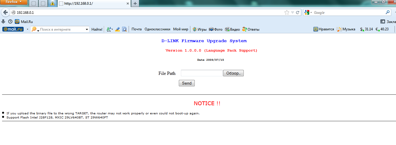

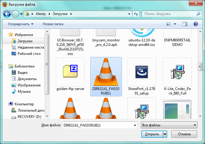

Смотрите скриншоты с моей последовательностью действий. Ваших трудностей я не встретил.
По пунктам:
1. Сбросьте роутер на заводские настройки, отсоедините кабель интернета
2. На сетевой карте ПК поставьте IP 192.168.0.2 маска 255.255.255.0 шлюз 192.168.0.1 предпочитаемый днс 192.168.0.1
3. Выключите питание роутера, зажмите кнопку "ресет", включите питание и не отпускайте "ресет" еще 10 секунд.
4. Откройте Mozilla Firefox и перейдите по адресу 192.168.0.1
5. Нажмите Open
6. Вставьте прошивку из вложения
7. Нажмите Send
8. Ждите пока на роутере не загорятся зеленым индикаторы питания, Wi-Fi и один из LAN
9. Снова переходите на 192.168.0.1 У вас должен измениться интерфейс (как во вложениях)
Дальше остается только настройка.
