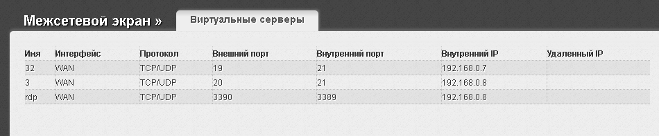

525Alex писал(а):
Так когда заработает такая штука в 615-ом?
С чего вы взяли, что не работает? Смотрите скриншот, для вас проверял.
probros.png [ 49.1 KiB | Просмотров: 6068 ]
Полезные настройки
СообщениеДобавлено: Чт фев 14, 2013 16:21
Зарегистрирован: Пт мар 11, 2011 17:31
Сообщений: 7
У меня не работает!!! Делал переброс портов для удаленного доступа - не работает. Только у меня одно правили Все интерфейсы-wlan:3390 lan:3389 и не пускает 2008 R2 64
СообщениеДобавлено: Чт фев 14, 2013 16:47
Сообщений: 2921
Откуда: D-Link, Ryazan
Какой тип соединения? Покажите, что настраивали.
Мой ПК с Win7, кабелем к LAN роутера. На WAN DIR-615 динамический IP 192.168.62.222. Извне подключаюсь на 192.168.62.222:3390 Все работает...
rdp.png [ 26.67 KiB | Просмотров: 6061 ]
