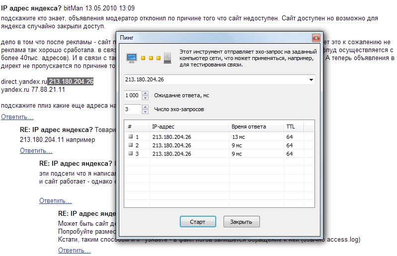

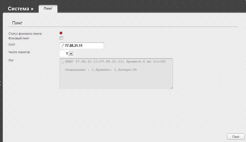

Пинг Яндекс.JPEG [ 264.05 KiB | Просмотров: 6405 ]
Пинг2 Яндекс Ноут.JPEG [ 244.71 KiB | Просмотров: 6405 ]
Весь приоритет отдали WiFi!!! :lol: Надо проверить че там через провод.
А на проводе стабильные 5 мс (картинка капризничает не ставится). :mrgreen: Прошивка 16-я.
