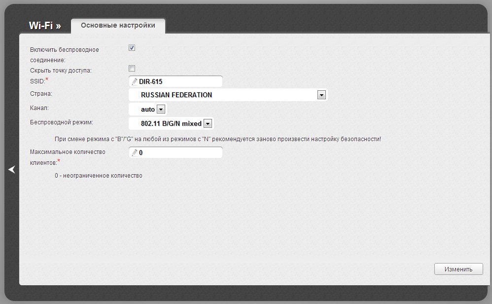

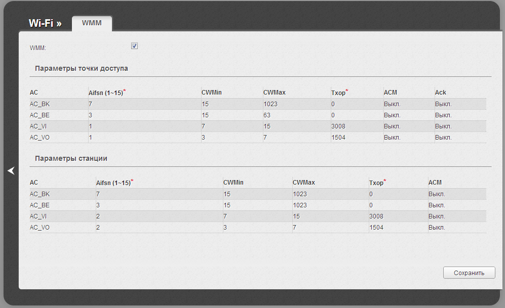

Пытаюсь добиться нормальной работы связки - первый ПК по LAN качает файлы в торренте и воспроизводит multicast поток через IP-TV плеер, в это время второй ПК пытается подключиться по Wi-Fi к роутеру. Второй компьютер, который подключается по Wi-Fi, либо не может получить Ip-адрес, либо подключившись не может открыть не одну страницу. Прошивки 1.0.14 - 1.0.16.
Здравствуйте, покажите настройки Wi-Fi.
Полезные настройки
СообщениеДобавлено: Ср янв 23, 2013 11:42
Зарегистрирован: Ср янв 23, 2013 10:24
Настройки по дефолту.

СообщениеДобавлено: Ср янв 23, 2013 11:46
Сообщений: 2921
Откуда: D-Link, Ryazan
Попробуйте канал изменить, например, на 11.
Полезные настройки
СообщениеДобавлено: Ср янв 23, 2013 12:02
Смена каналов не помогла. Только после остановки торрента, Wi-Fi начинает работать.
