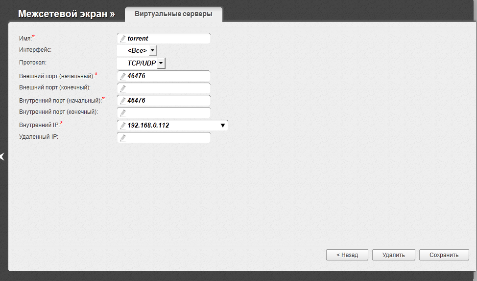

СообщениеДобавлено: Вт янв 22, 2013 12:01
Зарегистрирован: Чт янв 10, 2013 01:26
615k1 писал(а):
помогите пробросить порты. Все зделал как описанно вот здесь http://dlink.ru/ru/faq/68/1160.html . проверил вот тут http://portscan.ru/index.php пишет что закрыт. прошивка 16-ая.
У вас IP адрес публичный?
Например, спросить у провайдера. И еще, вы сброс после обновления прошивки делали? Покажите настройки.
Сброс делал. Настройки интернета Статический IP + Wi Fi.К роутеру подключены два компа,один по кабелю другой по WiFi. Мне надо что бы порты работали на ноуте по WiFi
2013-01-22_125411.png [ 58.9 KiB | Просмотров: 7317 ]
СообщениеДобавлено: Вт янв 22, 2013 12:10
Сообщений: 2921
Откуда: D-Link, Ryazan
Выберите интерфейс интернета. А почему вы решили, что порт закрыт? Низкая скорость на торренте?
