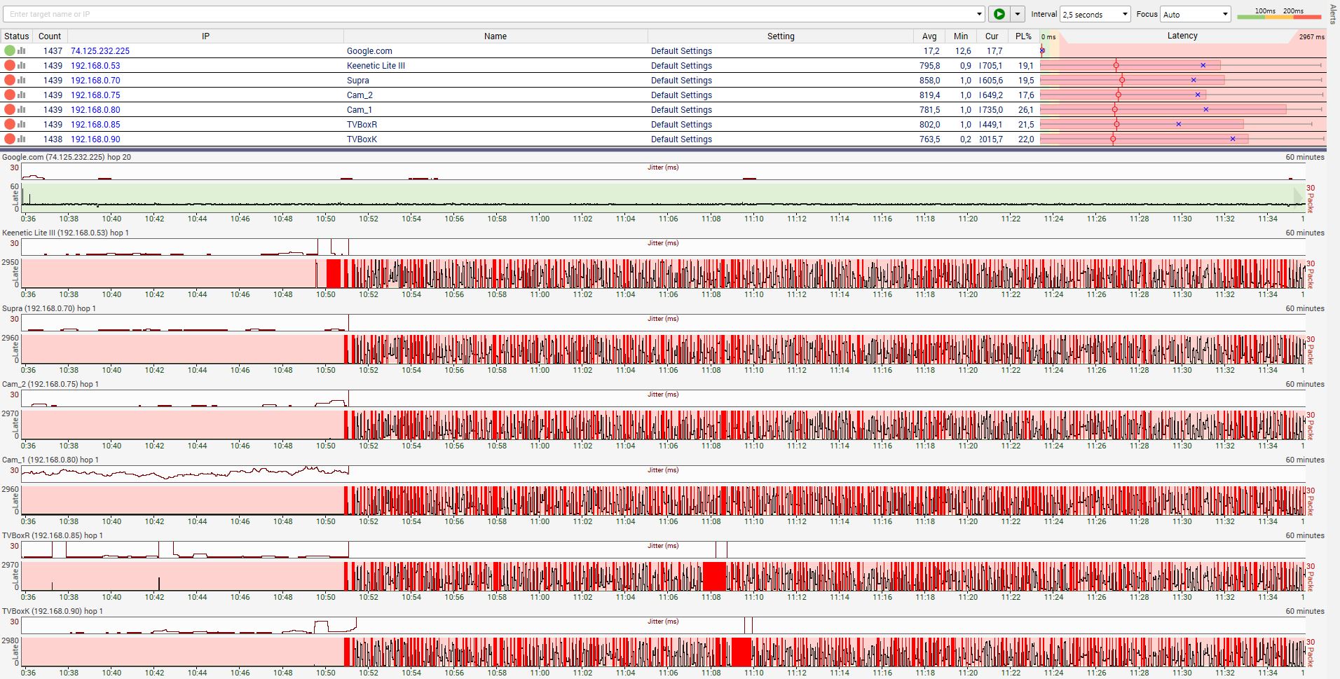

Помогите решить проблему: стабильно 1-2 раза за сутки начинает глючить Wi-Fi 2.4. Выражается это в больших потерях пакетов. Решается перезагрузкой. Какой-либо закономерности в возникновении нестабильной работы нет. Прикладываю скриншот, на котором все видно. Прошивка 3.0.2.

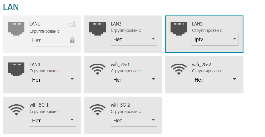

Существует проблемв с IPTV, периодически появляются фризы на изображении при использовании по WIFI 5ггц, помогает или переключение на кабель или переподключение на этот же безпроводной 5ггц.
Периодически зависает приставка TVIP-500, подключена по кабелю...
Пробовал подключать на разные LAN порты, не помогает, в настоящий момент включил опцию IPTV на LAN3, пока не виснет...хз, в чем проблема.

Причину я нашел - при большом трафике по WIFI начинаются глюки. Прошивки 2.5.2 и 3.0.2 (тестовая) ставил, в настройках наверное все перепробовал, эффекта ноль. Тех. под. может посоветуете что нибудь?
На сколько большой трафик по WiFi у вас глюки?
Просто интересует хотя бы приблизительно: десятки мегабит, порядка 100 мегабит, несколько сотен мегабит, пол-гигабита или ближе к гигабиту ?
И характер трафика какой, из инета на WiFi (WAN -> WiFi) или из локалки на WiFi (LAN -> WiFi)??
СообщениеДобавлено: Вт июл 25, 2017 20:16
Зарегистрирован: Вс июл 09, 2017 07:27
alexpodr писал(а):
Трафик и внутри сети и из интернета. Как пример: постоянно работает камера внутри сети, видео 720p. Если одна, то все нормально. Стоит включить на TVBox просмотр фильма или TV в качестве 720p или 1080p (из интернета), буквально через несколько минут начинают пропадать пакеты, а если включить еще один TVBox, то WIFI ложиться практически полностью. Трафик при таком раскладе я думаю не больше 30 Мбит/с.
