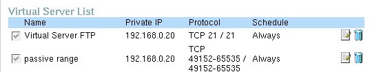

Лог ftp-клиента.
[12:31:39] Resolving host name "192.168.160.100"
[12:31:39] Connecting to 192.168.160.100 Port: 21
[12:31:39] Connected to 192.168.160.100.
[12:31:39] 220 FTP server (Version 6.00LS) ready.
[12:31:39] USER anonymous
[12:31:39] 331 Guest login ok, send your email address as password.
[12:31:39] PASS (hidden)
[12:31:39] 230 Guest login ok, access restrictions apply.
[12:31:39] SYST
[12:31:39] 215 UNIX Type: L8 Version: BSD-199506
[12:31:39] Detected Server Type: UNIX
[12:31:39] FEAT
[12:31:39] 211- Extensions supported:
[12:31:39] MDTM
[12:31:39] REST STREAM
[12:31:39] SIZE
[12:31:39] 211 End.
[12:31:39] PWD
[12:31:39] 257 "/" is current directory.
[12:31:46] TYPE A
[12:31:46] 200 Type set to A.
[12:31:46] PASV
[12:31:46] 227 Entering Passive Mode (192,168,0,20,216,243)
[12:31:46] Opening data connection to 192.168.160.100 Port: 55539
[12:31:46] LIST -aL
[12:31:46] 150 Opening ASCII mode data connection for '/bin/ls'.
[12:31:46] 5501 bytes transferred. (33,5 KB/s) (160 ms)
[12:31:46] 226 Transfer complete.
Я ФТП сервер не настраивал чтобы он отдавал внешний адрес, поэтому он тут отдает свой внутренний, в принципе, это не критично в данном случае. Мой клиент к этому нормально относится.
Настройка виртуальных серверов на картинке.
vs.jpg [ 13.28 KiB | Просмотров: 2404 ]

Александр, собственно в этом и проблема, что изнутри сети всё работает отлично, а снаружи - плохо. Видимо действительно проблема в активном соединении IE. А есть ли способ научить роутер перенаправлять и активный FTP?
 Заголовок сообщения:
СообщениеДобавлено: Пн фев 04, 2008 12:01
Сообщений: 12251
Откуда: D-Link, Moscow
Активный FTP перенаправляется по-умолчанию, так как соединение устанавливает сам сервер, из LAN в WAN.
