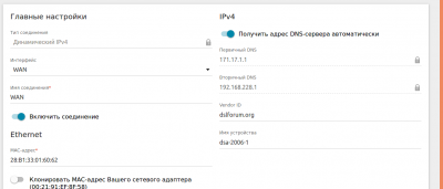

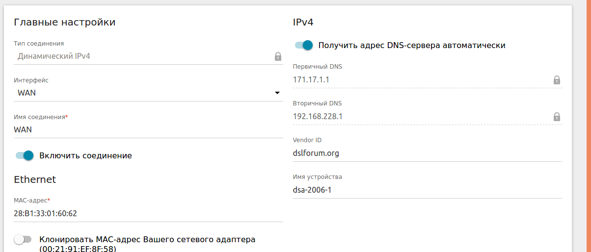

СообщениеДобавлено: Пт сен 01, 2023 14:42
Зарегистрирован: Чт авг 24, 2023 16:36
Например отображается в клиентах DHCP сервера как DSA_2006. Также это прописано в самом устройстве в файле /etc/hostname и не дает его там поменять. Нам просто надо несколько таких устройств в нашу сеть воткнуть. И они все будут называться одинаково, что нехорошо.
 Заголовок сообщения: Re: как настроить dsa-2006
СообщениеДобавлено: Пт сен 01, 2023 16:43
Сообщений: 454
Имя устройства можно вручную назначить в настройках WAN соединения в типе Динамический IPv4.
!1.png!
Если вам такой вариант не подходит, то просьба, описать подробней цель задачи со схемой сети.
1.png [ 47.01 KiB | Просмотров: 19702 ]

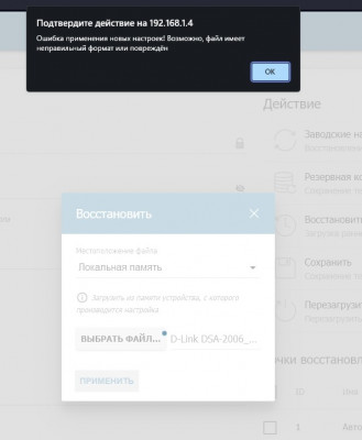

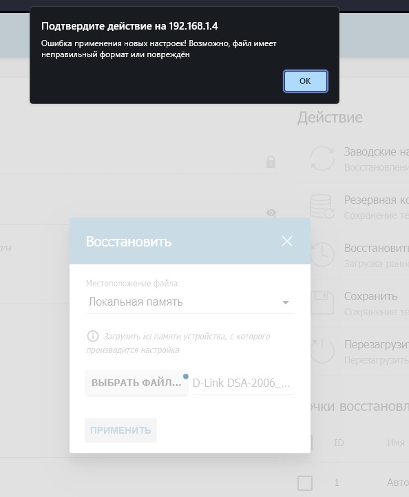

СообщениеДобавлено: Чт ноя 02, 2023 13:40
Зарегистрирован: Ср авг 16, 2023 16:39
Sergey Goverdovsky писал(а):
AdmiraL_U, добрый день. Ответил вам на почту.
День добрый.
Приключения продолжаются.))
После наката прошивки из вашего письма, появились необходимые настройки.
Забил в маршрутизатор порядка 200 ip адресов клиентов для проброса по rdp.
Оттестировал на запасном канале интернета, всё прекрасно работало.
И в процессе его финального ввода в эксплуатацию, работать корректно он отказался. Проброс не функционирует, как и резервный канал интернета. Сам канал живой, проверено.
При попытке перезагрузки, он слетел в завод, причём на столько криво, что теперь не принимает свой же бэкап.
Вопрос собственно, как его теперь восстановить из бэкапа? Ибо руками всё это набивать по новой очень не хочется.
Ну в целом, возможно появилось какое-то более новое по для него, в котором справлены ошибки?
WhatsApp Image 2023-10-26 at 18.32.39.jpeg [ 45.57 KiB | Просмотров: 14940 ]

СообщениеДобавлено: Чт ноя 02, 2023 15:28
Сообщений: 454
AdmiraL_U, бекап настроек делали уже в новой прошивке "2023.07.18-10.31_DSA_2006_4.0.0_internal.bin"?
Или в какой-то более старой? Если делали в более старой, то мне нужно знать точное название файла прошивки.
Заодно пришлите мне бекап настроек на почту с указанием логина и пароля для доступа к настройкам роутера.
А также пришлите отладочный лог в момент попытки восстановить бекап настроек. Отладочный лог можно включить на странице "Система->Журнал событий->Верхняя вкладка Все настройки->Тип журналирования=Отладочные сообщения"
