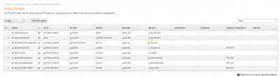

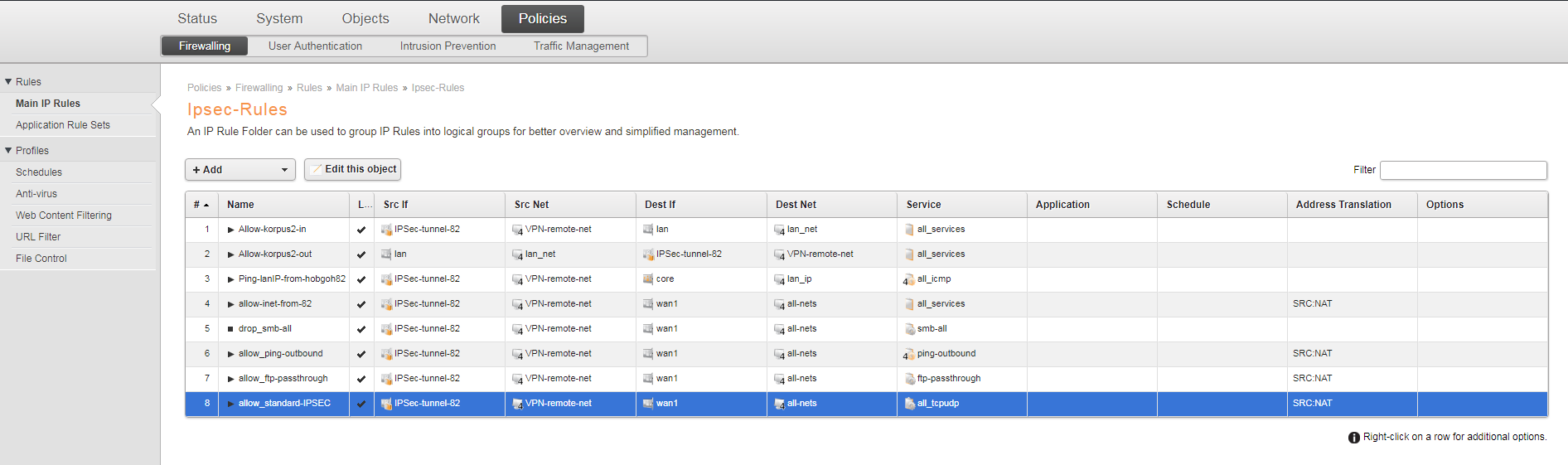

пробую делать по это ссылке viewtopic.php?f=3&t=170269 но не работает
Можете подсказать что не правильно сделано ?
3.png [ 41.77 KiB | Просмотров: 4293 ]
Комментарий к файлу: дфл2
2.png [ 48 KiB | Просмотров: 4293 ]
Комментарий к файлу: Это дфл 1 головной офис
DFL1.png [ 77.24 KiB | Просмотров: 4293 ]

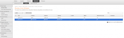

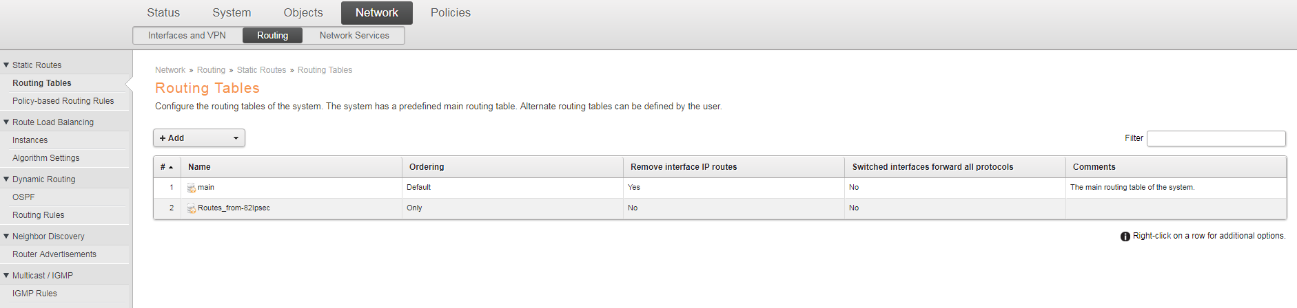

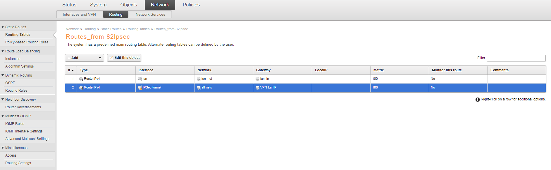

маршруты
5.png [ 46.75 KiB | Просмотров: 4293 ]
4.png [ 51.11 KiB | Просмотров: 4293 ]

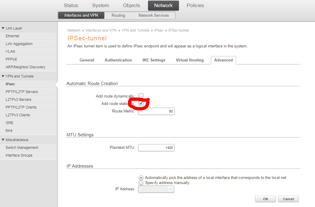

Если убирать галочку Add route statically, то впн вообще пропадает
6.png [ 44.55 KiB | Просмотров: 4293 ]

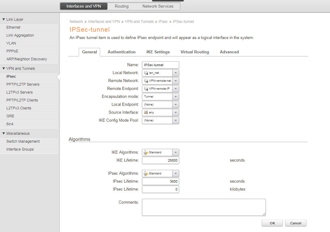

покажите как IPsec General
чему там равен local-network и RemoteNetwork
 Заголовок сообщения: Re: Интернет с другого устройства
СообщениеДобавлено: Вт фев 13, 2018 15:52
Зарегистрирован: Чт окт 21, 2010 11:14
Сообщений: 85
Ipsec
7.png [ 48.32 KiB | Просмотров: 4293 ]
СообщениеДобавлено: Вт фев 13, 2018 16:04

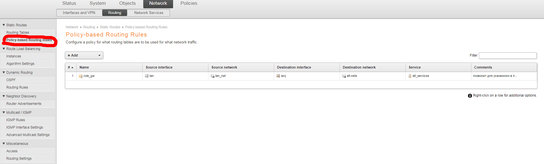

Все верно - нем маршрута - нет туннеля :-)
еще раз . надо поднимать туннель , для того что бы пропускать клиентов наиболее прозрачно с параметром ALL-NETS.
Я не однократно описывал как это делать .
далее альтернативная таблица , и правила маршрутизации - золотой ключик в кармане .

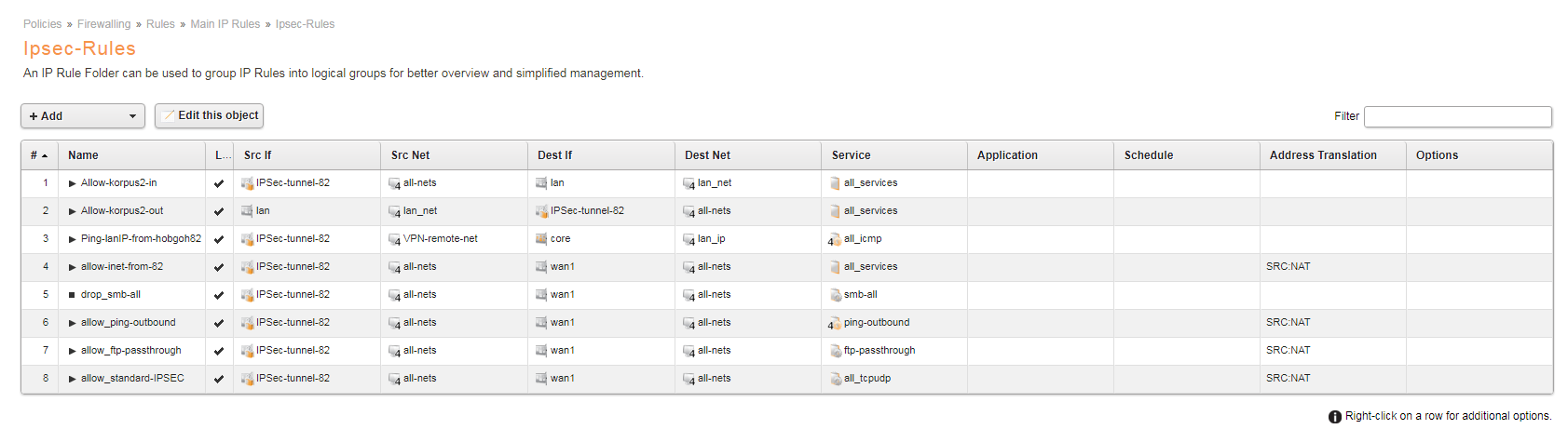

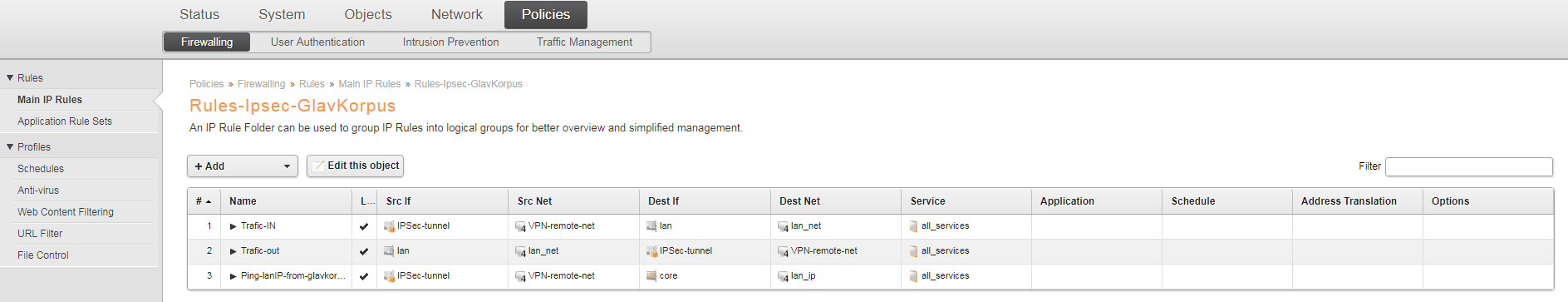

Подскажите, вот как выглядят правила на дфл1 в головном офисе
dfl1 - rules.png [ 57.2 KiB | Просмотров: 4262 ]
