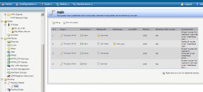

6. Настроил Базу данных с одним пользователем

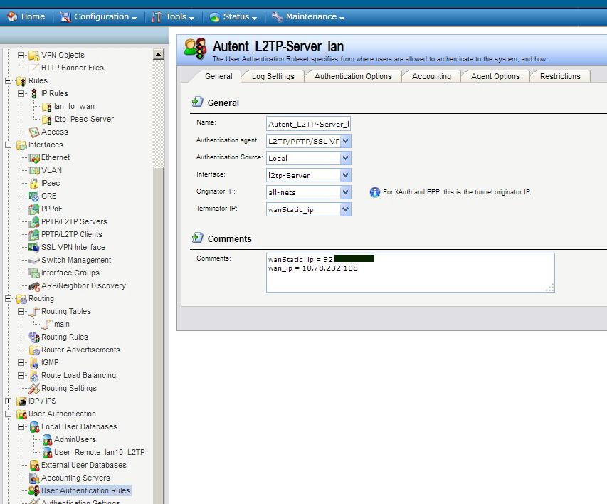

7. Настроил Правила аутентификации
Маршруты.jpg [ 213.46 KiB | Просмотров: 6805 ]
Правила аутентификации.jpg [ 113.87 KiB | Просмотров: 6805 ]

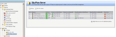

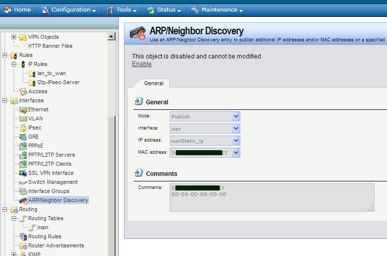

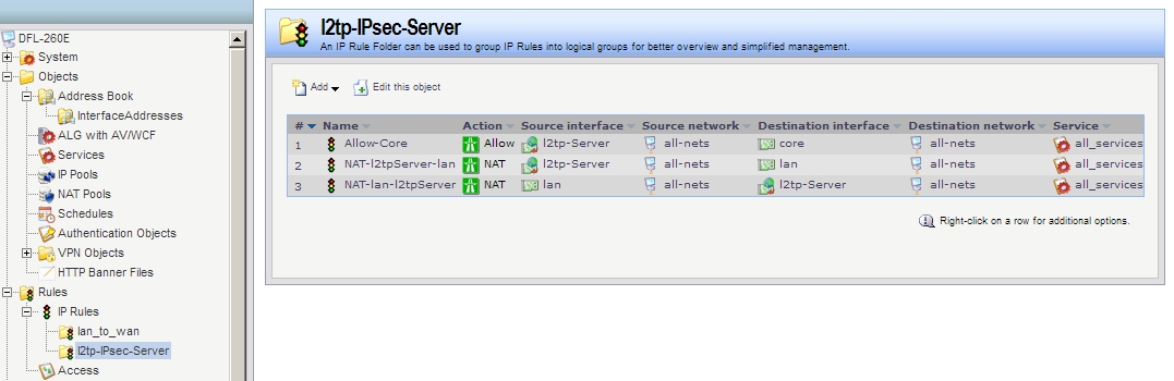

8. Настроил правила (но, по-моему они на данном этапе не нужны)

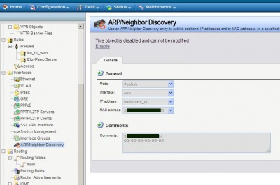

9. Прикрутил Внешний IP ARP-ом (но не помогло - отключил)

ARP.jpg [ 80.08 KiB | Просмотров: 6805 ]
1 Правила.jpg [ 157.26 KiB | Просмотров: 6805 ]

1. В старых логах есть сообщение, что peer помер. С этим надо разобраться или отключить Dead peer detection. И закрытие ipsec туннеля. Как же оно пойдет в L2TP
2. Мне кажется, не надо проксить ARP никуда, кроме lan. Я так не делаю
3. Правила нужны. То, что сервер IPSEC "before rules', я понимаю так: пакеты извне попадают в сервер IPSEC без проверки. Но это не значит, что пакеты, выходящие из IPSEC сервера, не проверяются. Но ошибки настройки правил можно и нужно ловить по логам.
4. Гммм... может быть, как раз стоит отключить "сервер до правил" и смотреть по логам, какие пакеты задерживаются правилами. Пакеты могут оказаться совершенно не такими, как Вы думаете.

2. Сделал ARP lan с нулевым MAC - НЕ помогло
3. На работающем DFL отключил все настроенные правила - Подключился без проблем. Значит правила на подключение не влияют.

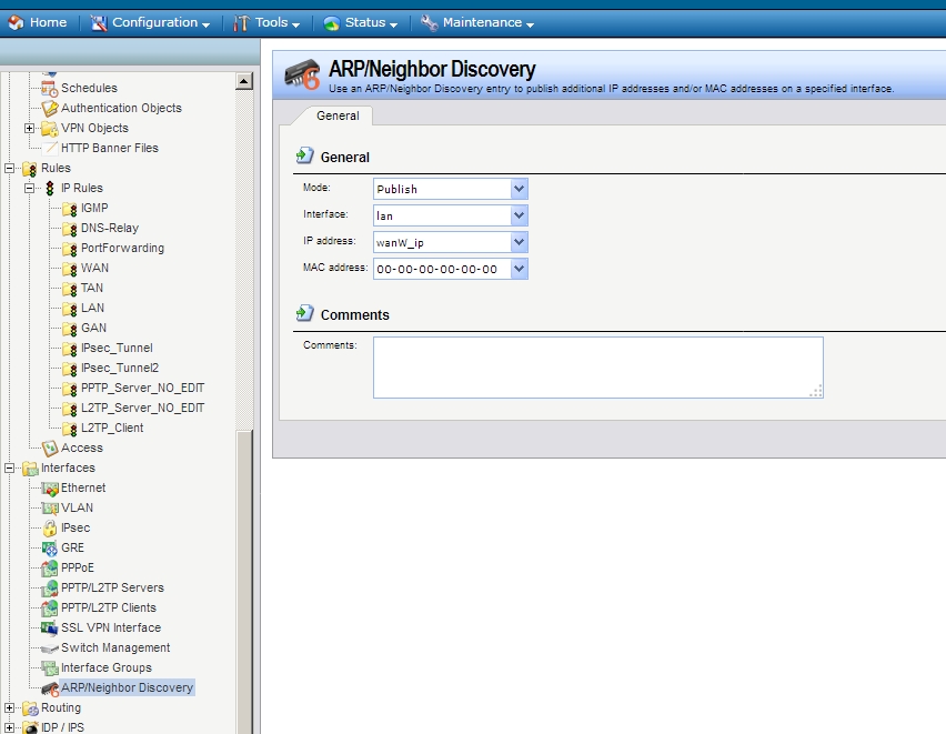

2. По ARP у меня вот так. А надо по-другому ?
2.jpg [ 197.88 KiB | Просмотров: 6765 ]
1.jpg [ 206.59 KiB | Просмотров: 6765 ]

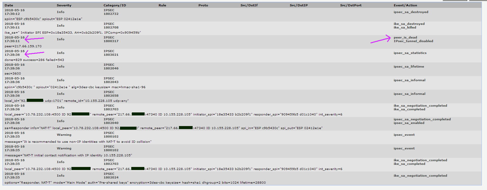

1. Внимательно посмотрел. Действительно peer_is_dead появляется через 1,5 минуты. Предполагаю, что не дождавшись L2TP IPSec отключается.
4. Не пробовал, нет физических возможностей
1. Клиент отваливается? надо проверить, что хотя бы совпадает по времени.

1. Клиент отваливается примерно через минуту. В логе peer_is_dead через 1,5 минуты

Во-первых, везде в v.2.40 в настройках IPsec, L2TP и Правил аутентификации надо указывать адрес непосредственно на WAN (а не выделенный провайдером IP).
Во-вторых, в v.2.40 в IPsec обязательно Local ID с выделенным провайдером ID (спасибо форумчанину vgo).
В-третьих, в версии 2.40 это всё-равно не поможет - пришлось обновиться до 11.10 (промежуточные версии не пробовал).
В-четвертых, в v.10.11 в IPsec в IKE (Phase-1)-IKE Peers Settings-Local Endpoint: надо указать адрес непосредственно на WAN.
В-пятых, в v.10.11 в IPsec в Advanced-Routing-Add route dynamically надо снять галочку (если не снять, то об этом система после сохранения выдаст предупреждение).
