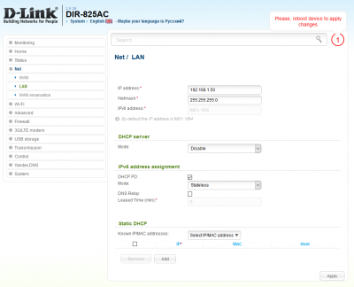

MTRX писал(а):
Лан поменять на 192.168.1.50 разумеется.
Я ж писал, что все устройства должны быть в подсети 192.168.1.*
И вот теперь Вы с компа, подключенного к серкому, сможете зайти на веб-морду ДИРа.
В завершение настраиваем LAN:
6.png [ 45.03 KiB | Просмотров: 5013 ]
Перезагружаем DIR.
Результат: с Серкомма на 192.168.1.50 не зайти ((( Где мой косяк?

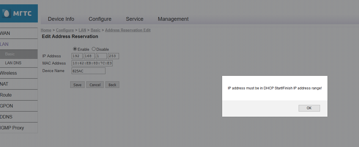

Вот как-то так:
2017-04-21_21-51-09.png [ 60.26 KiB | Просмотров: 5005 ]
СообщениеДобавлено: Пт апр 21, 2017 22:32
notme писал(а):
Вот так...

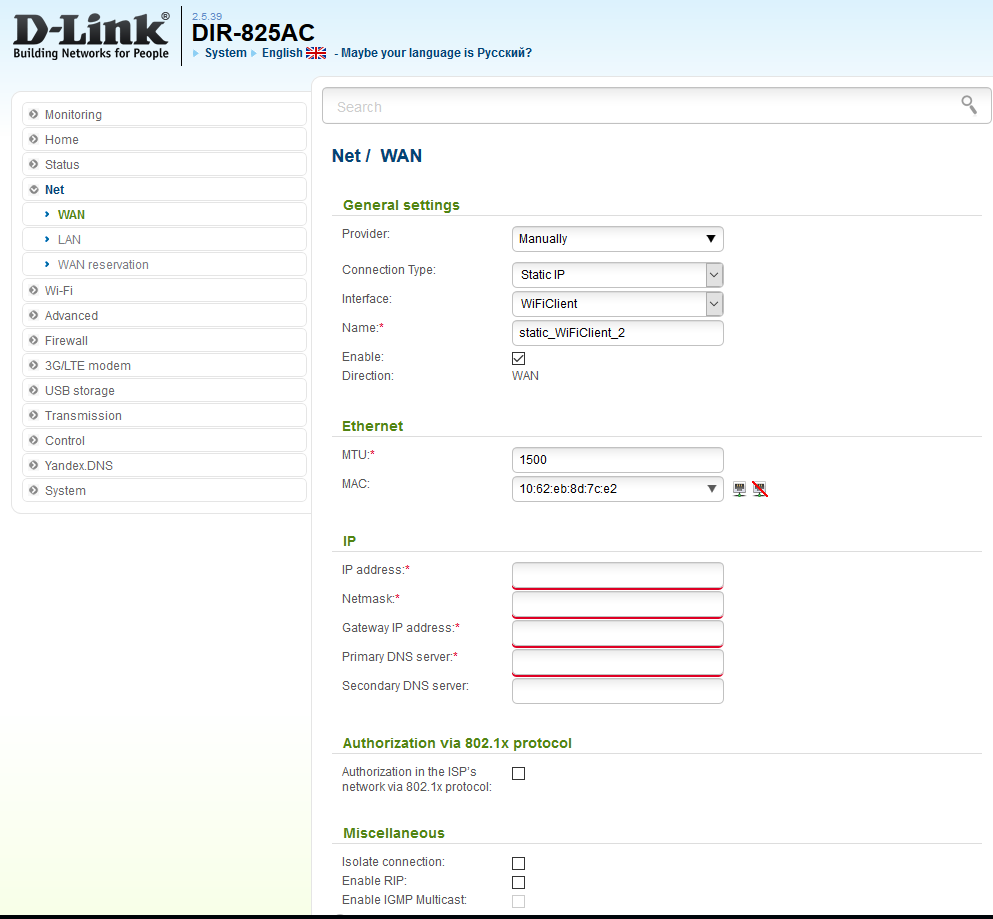

MTRX писал(а):
Скриншот
2017-04-21_23-47-17.png [ 45.75 KiB | Просмотров: 4999 ]
Перешел в 2,4: тут меньше неясностей
СообщениеДобавлено: Сб апр 22, 2017 05:36
Убрать галку Enable Direction
Скриншот.
