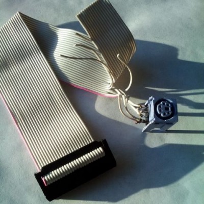

Через плату USB-PCi не получилось - попробовал ее на обычном компе - и действительно в биос через нее не войти, плата начинает работать только при начальной загрузке ОС.
Получается что только через ps/2 можно зайти в биос, распаял переходник к разъему PKMB1 (вроде по названию похоже на port keyboard mother board) клавиатура питание получает (при включении моргает все 3 индикатора), но по факту не работает, уже думал сделать переходник com- ps/2 как тут http://4pda.ru/forum/lofiversion/index.php?t16583.html но что-то мне подсказывает, что будет как с USB - работа только в ОС.
sdfg.jpg [ 55.97 KiB | Просмотров: 4568 ]
Последний раз редактировалось kjerom Пн дек 12, 2016 12:22, всего редактировалось 2 раз(а).
 Заголовок сообщения: Re: D-Link DFL-900/1500
СообщениеДобавлено: Пн дек 12, 2016 11:27
Зарегистрирован: Чт дек 08, 2016 17:08
Сообщений: 12

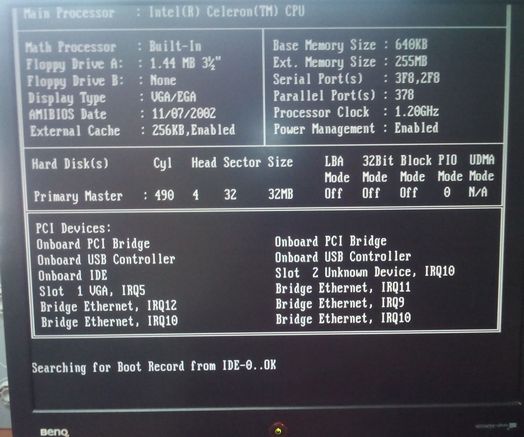

Распаял ps/2 по картинке от YuriAM (большое спасибо за наводку) https://www.manualslib.com/manual/25805 ... =13#manual - и ура! клава заработала, зашел в биос, поднастроил, но с компакт-флэш почему-то не грузится, разбираюсь в чем проблема, пока понять не могу - он ее видит, но на этом все виснет - загрузки нет. Флшку монтировал в линуксе, она живая файлы есть и они скопировались без проблем, в чем может быть дело?
rrr.jpg [ 54.89 KiB | Просмотров: 4571 ]
СообщениеДобавлено: Пн дек 12, 2016 12:02
Сообщений: 12
Разобрались - оказывается с видеокартой OC не грузится, вытащили ее и все заработало, всем спасибо за помощь!
апдейт - может и с видеокартой работало, просто мы с ней не проверяли - решили если на экране ничего не меняется, значит не работает, а скорее всего так и должно быть, в другую консоль то мы не пробовали войти.
