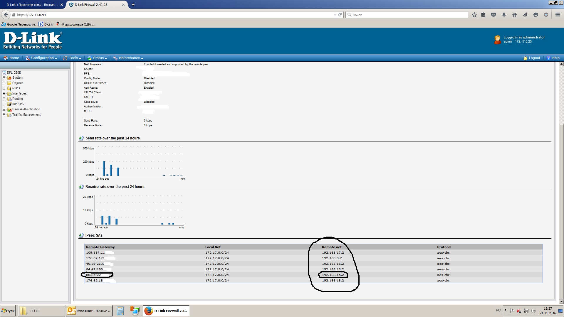

lexa2007 писал(а):

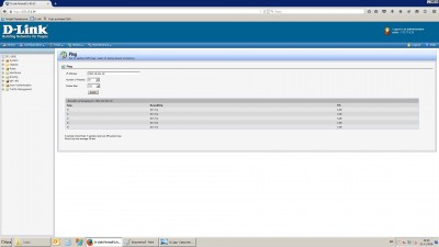

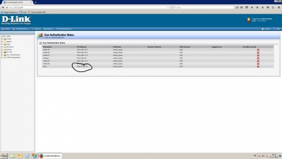

Вчера провел эксперимент на одной из точек с адресом внутри сети 192.168.15.2 и дома сделал такой-же. Вот результат. Как вы считаете, работает это или нет, интересно услышать мнения?

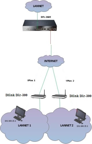

Правильно ли мы поняли, что Вы говорите вот про такую схему:

Нет. Сейчас напишу подробней.

Может я немного не понял. Но вот так, наверное, будет более понятно.
Подключение происходит с помощью ipsec vpn клиента, установленного на ноутбуке пользователя.

так почему у вас клиенты получают один и тот же IP ?
и почему у вас IP клиентов в маске \16 , у вас их столько много ?

Может я что-то пропустил, но у меня вопрос - а с какого момента DIR-300 научился самостоятельно поднимать IPSec на wan-порту?
И я по-прежнему сомневаюсь в работоспособности Вашей схемы. И не только я.

Vpn клиент так работает, он берет текущий адрес адаптера ЛВС. Никто ничего не назначает.

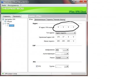

На рисунке вкладка vpn клиента. Если в этом поле нули то клиент берет текущий адрес адаптера - 192.168.15.2

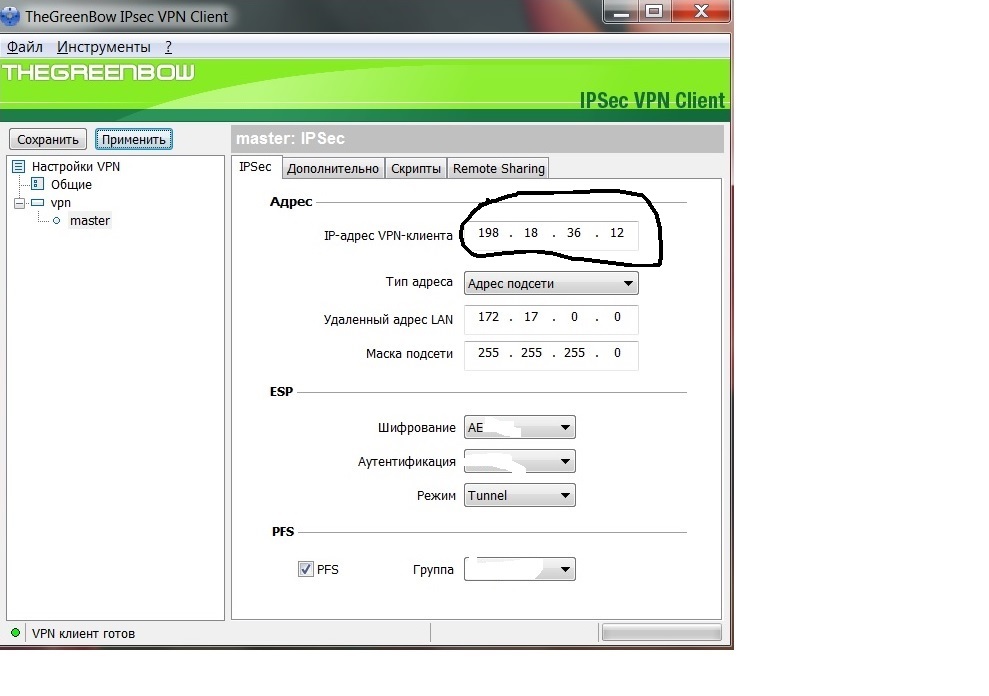

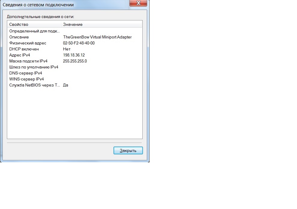

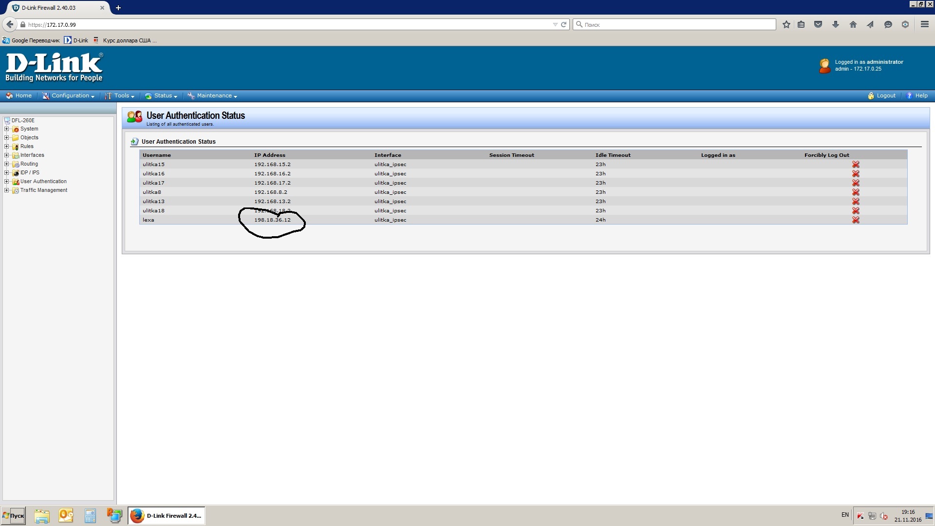

Если в это пеле ввести адрес от балды, например, 198.18.36.12, то получается так:

Притом пинг на этот адрес прекрасно работает.
