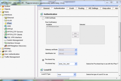

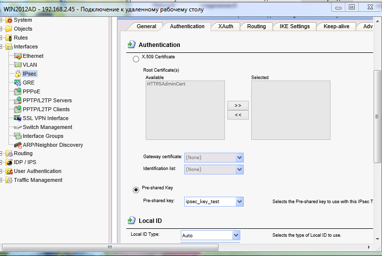

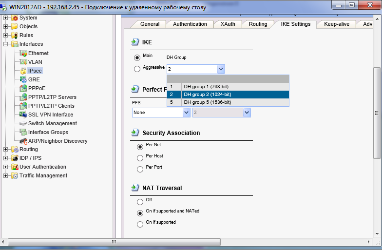

MTRX писал(а):
Все закладки IPSec Tunnel_2 показывайте.

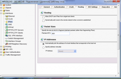

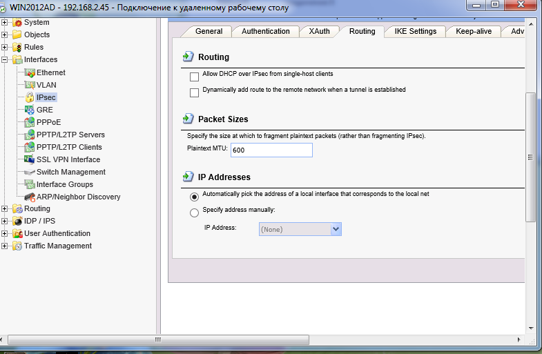

Снимок.PNG [ 90.96 KiB | Просмотров: 5862 ]
mtu.PNG [ 88.15 KiB | Просмотров: 5862 ]
ikePNG.PNG [ 82.7 KiB | Просмотров: 5862 ]

вкладка Xauth
в режиме off
вкладка keepalive "disable"
вкладка Advanced metric :90

MTU на тоннель одинаковый на железках?
да ,поставил на 600
СообщениеДобавлено: Ср июн 01, 2016 07:25
PFS на одной железке включён на другой нет
MTU маловат.
СообщениеДобавлено: Ср июн 01, 2016 14:01
Сообщений: 7332
Почему на DIR-825AC NAT-Traversal задействован? PFS на DFL по дефолту не включен, отключите. Уточните у своего оператора сотовой связи отсутствие/наличие фильтрации на портах для UDP 500 и 4500.

Правил дополнительных никаких не надо. Прошу отключить на DIR-825AC NAT-Traversal и PFS. Если эти действия не приведут к желаемому результату - прошу включить в логах режим отладки (debug mode) и предоставить логи для IPSec.
