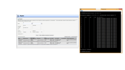

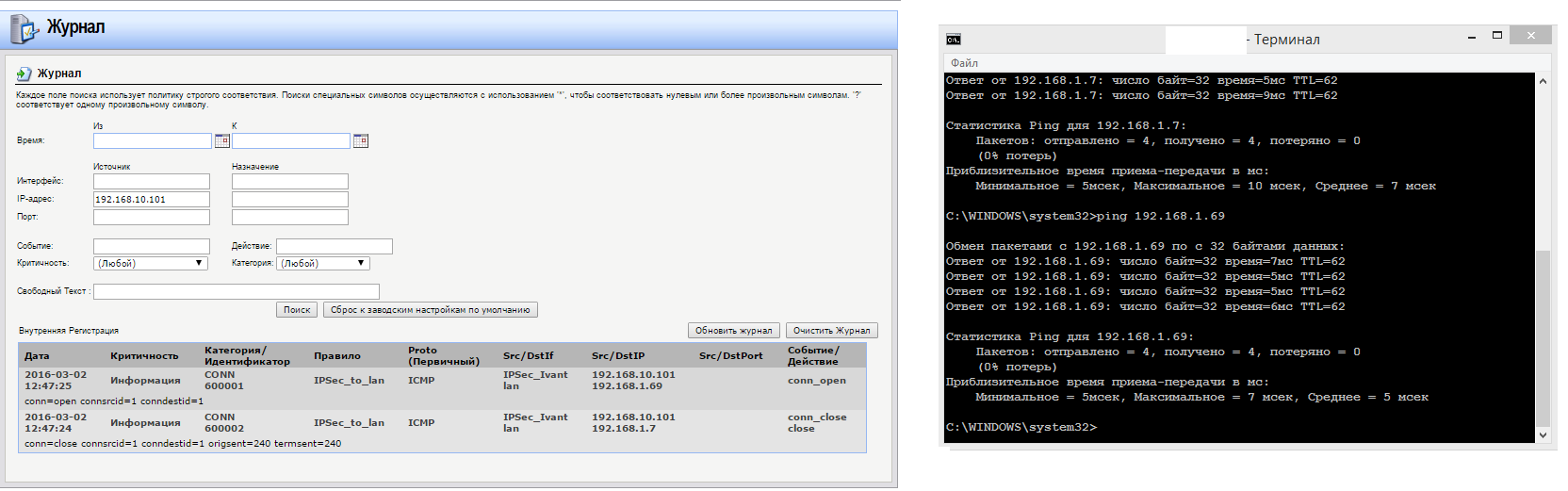

Самое теперь тугое что часть 192.168.1.1-192.168.1.100 вообще фанотомно пингуется и трасируется но именно мой 192.168.1.14 нет(((
Комментарий к файлу: трасировка к другим адресам 69 и 7
Снимок экрана (50).png [ 87.04 KiB | Просмотров: 6208 ]
Лог
LogReverseOpens   reverse_connect_attempt drop
connsrcid=1 conndestid=1 origsent=28 termsent=88 ipdatalen=40 icmptype=ECHO_REQUEST echoid=1 echoseq=1144
побывал решить по этой теме, но :cry:
Делал
System > Advanced options > TCP settings > TCP Reserved Field = Ignore
Сделайте Allow правила между сетями с применением сервиса ping-outbound + включите в его параметрах обрабатывать все типы ICMP на вкладке ICMP parameters

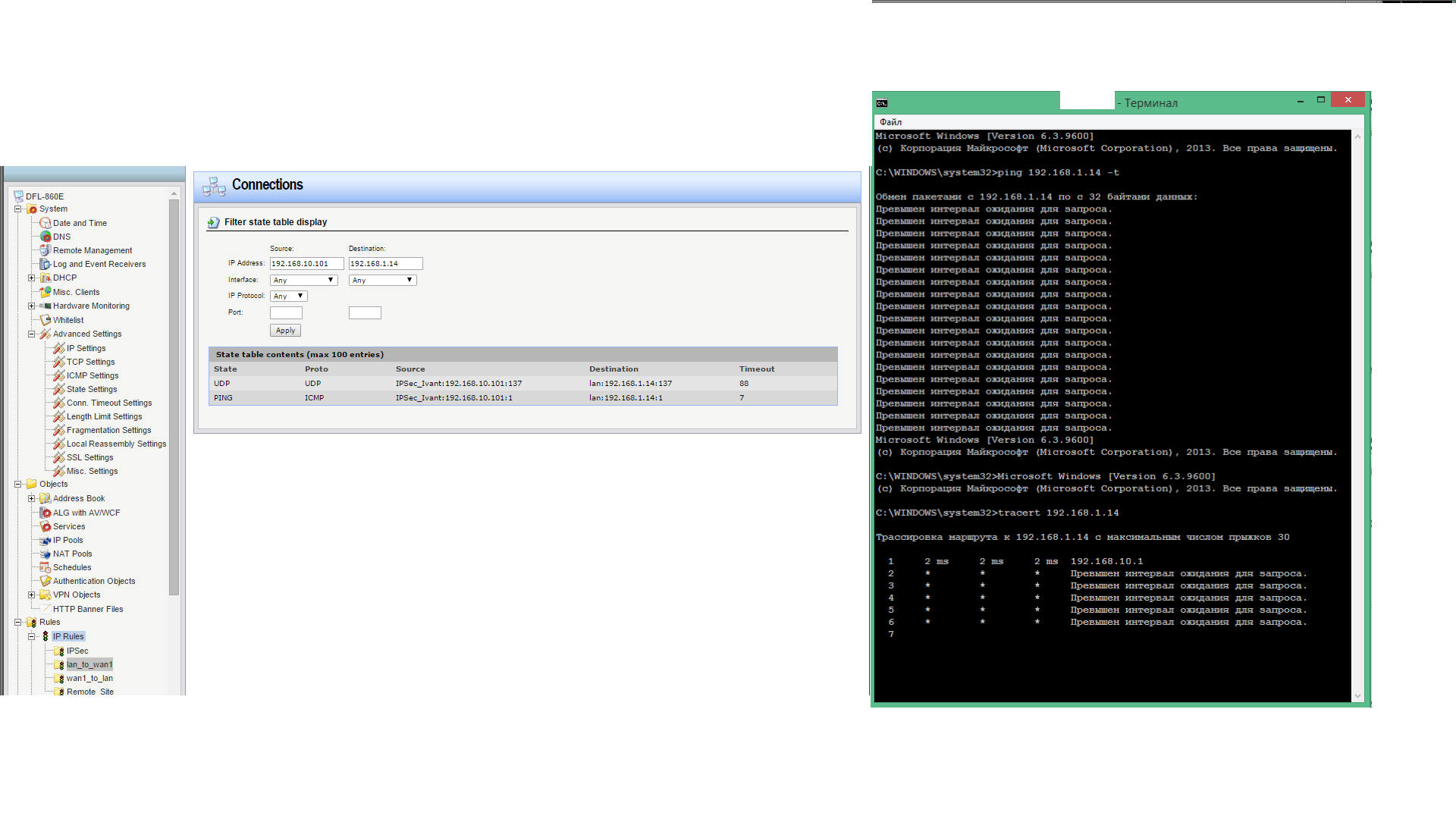

вам надо запустить безконечный пинг и смотреть в соединениях - есть там отправка в туннель ....
потмо смотреть соединения на другом конце , и покажите все свои правила . в корне , есть у вас разрешения на трассировку ?

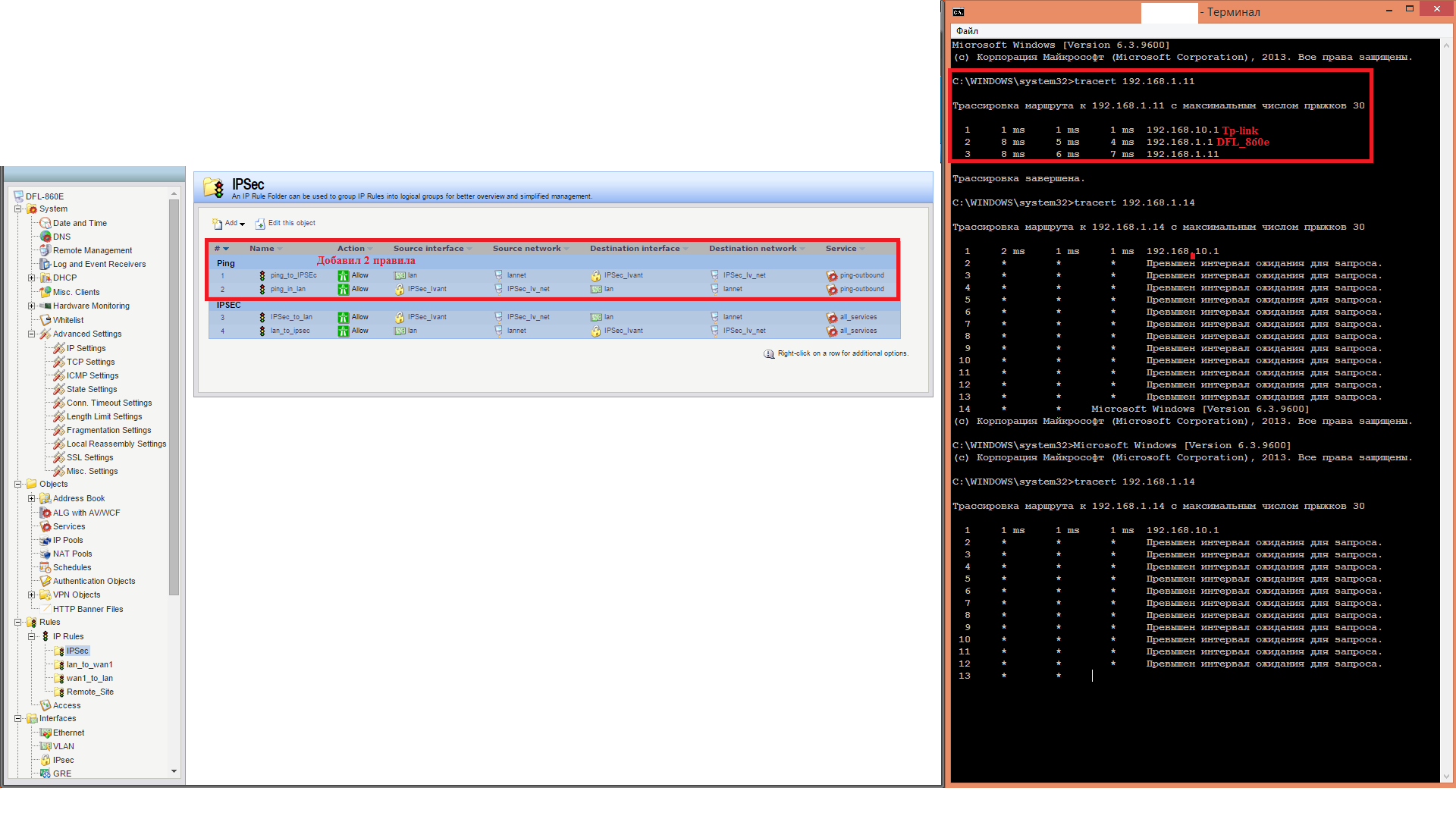

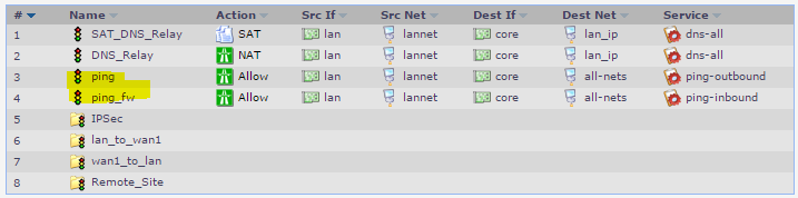

СнимокxxxxxPNG.PNG [ 25.07 KiB | Просмотров: 6202 ]
lan_to_wan папка
NAT
lan lannet any all-nets ping-outbound
Добавил 2 правила
Снимок экрана (61).png [ 209.69 KiB | Просмотров: 6200 ]
Снимок экрана (60).png [ 345.54 KiB | Просмотров: 6202 ]
все трасировки запускал из Тплинка к DFL

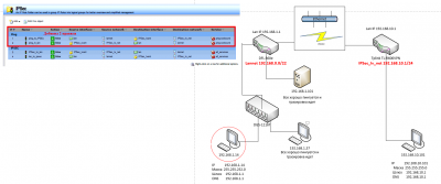

на 192,168,1,14 Шлюз кто ?!
СообщениеДобавлено: Ср мар 02, 2016 16:00
да и пора бы наверное , нарисовать схему сети , от руки на листочке , с подписанными интерфейсами , адресами , и прочей радостью , присущей началу топика.
СообщениеДобавлено: Ср мар 02, 2016 16:09
Зарегистрирован: Пт фев 12, 2016 16:46
Сообщений: 18
192.168.1.1 DFL 860e
есть коммутатор DGS-1216T через него еще подключены 192.168.1.37 например и все ок
сейчас нарисую схему :oops:
Схема как-то так :|
схема.PNG [ 166.73 KiB | Просмотров: 6197 ]

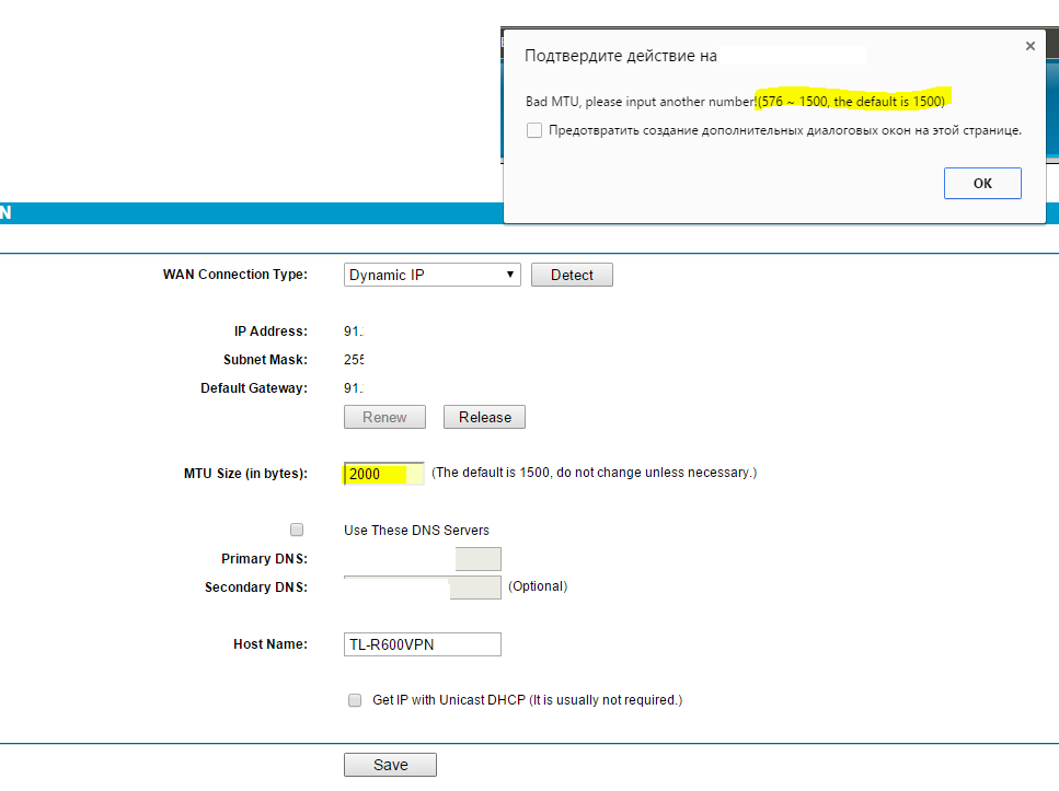

Сделайте на обоих железках MTU=2000. Давно проверенный факт.
СообщениеДобавлено: Ср мар 02, 2016 20:55
Сообщений: 18
MTRX писал(а):
а не потрошить всем моск!
Я обратился за помощью, а не потрошил мозги! :shock:
Если так вскрыл голову то можно не отвечать!
Тем более все было расписано.
Извините что ВСКРЫЛ ВАМ что либо! готов оплатить 200 рублей за ВАШУ усталость! :|
На DFL'ке:
lan_ip = 192.168.1.1
но при этом
lannet = 192.168.0.0/22
Это зачем так?
HostMin: 192.168.0.1 HostMax: 192.168.3.254
в какой сети будут???
наверное 192.168.0.0/22 (255.255.252.0)
Менять тут?
System>Advanced Settings>TCP Settings> TCP MSS VPN Max: 1360 сейчас ...
или в самом интерфейсе IPSEC ?
и да в Туполинке в IPSEC нет замены MTU, только в Wan
не дает Туполинк изменить MTU до 2000
Снимок.PNG [ 42 KiB | Просмотров: 6192 ]
