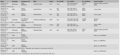

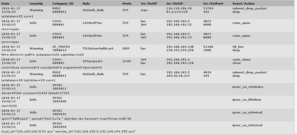

На этом DFL потери сразу после добавления второго туннеля, каждый 6й пакет.
1.jpg [ 120.43 KiB | Просмотров: 3827 ]
На другом теряется половина пакетов после переключения на второй туннель.

настройте сислог (например для отбора дропов надо добавить Message Exceptions, Log ID:60 (RULE), ID 51), а то тяжело читаемый листинг
и все забито ipsec_sa_failed, ike_quickmode_failed (reason="No proposal chosen")
