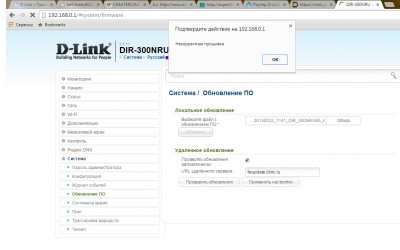

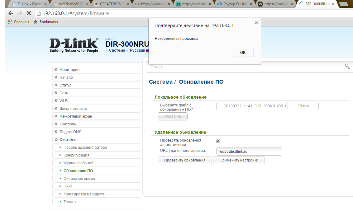

Вот что выдает (см. скриншот). И да, пардон, я перепутал 1.4.9. с 1.4.1 - сперва не разобрал. Это та же, которую я качал раньше. Но я специально на всякий случай скачал по ссылке, которую вы посоветовали, и путь задавал уже к нему.

СообщениеДобавлено: Ср июл 08, 2015 17:36
Сообщений: 1060
Откуда: Ryazan
Sergey Molchanov писал(а):
http://ftp.dlink.ru/pub/Router/DIR-300_NRU/Firmware/B5_B6/20130222_1141_DIR_300NRUB5_6_1.4.9_sdk-master.bin вот та прошивка, которая вам нужна, прошиваться надо через аварийный режим.
Повторюсь, прошиваться надо через аварийный режим. Как это сделать - описано на форуме, но, зная сложности с поиском, вот ссылка - viewtopic.php?f=3&t=153308&start=2370#p878729
