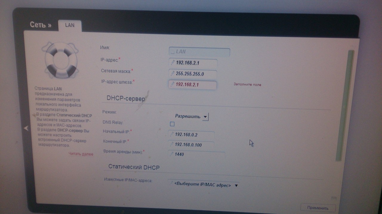

Вы бы хоть скриншоты показали с обоих роутеров

Пока подготавливала фото, инет решил закончить работу. Теперь сижу через телефон с мобильным инетом... Вот фото изменения адреса длинка. Что ещё надо?

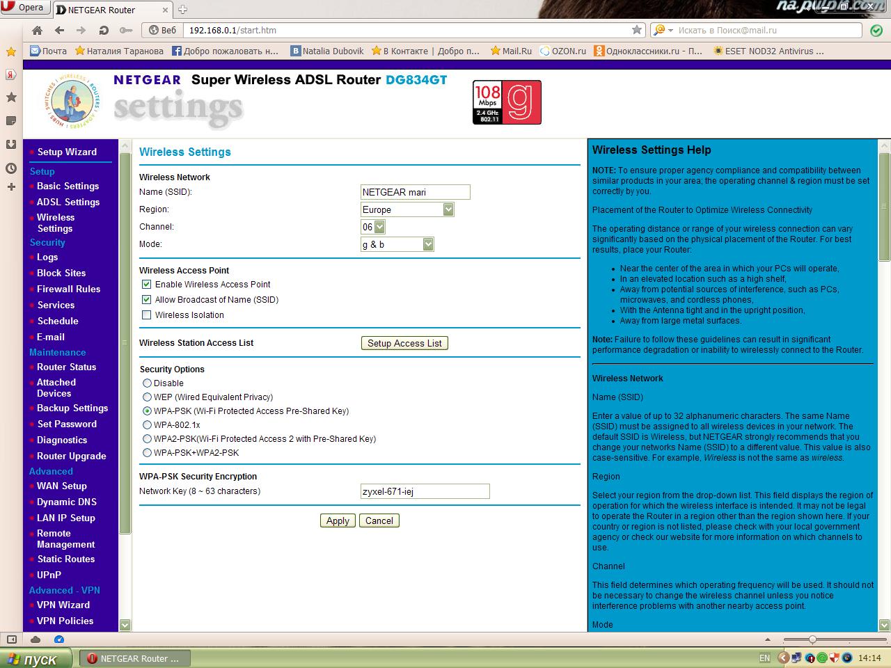

Это настройки wireless нетгира. что тут надо изменить, чтобы вай-фай отключить?
Безымянный.JPG [ 207.71 KiB | Просмотров: 4057 ]
 Заголовок сообщения: Re: Настройка роутера D-link DIR-806A/RU/A1A
СообщениеДобавлено: Ср апр 08, 2015 14:27
Снять галку "Enable Wireless Access Point"

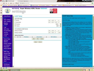

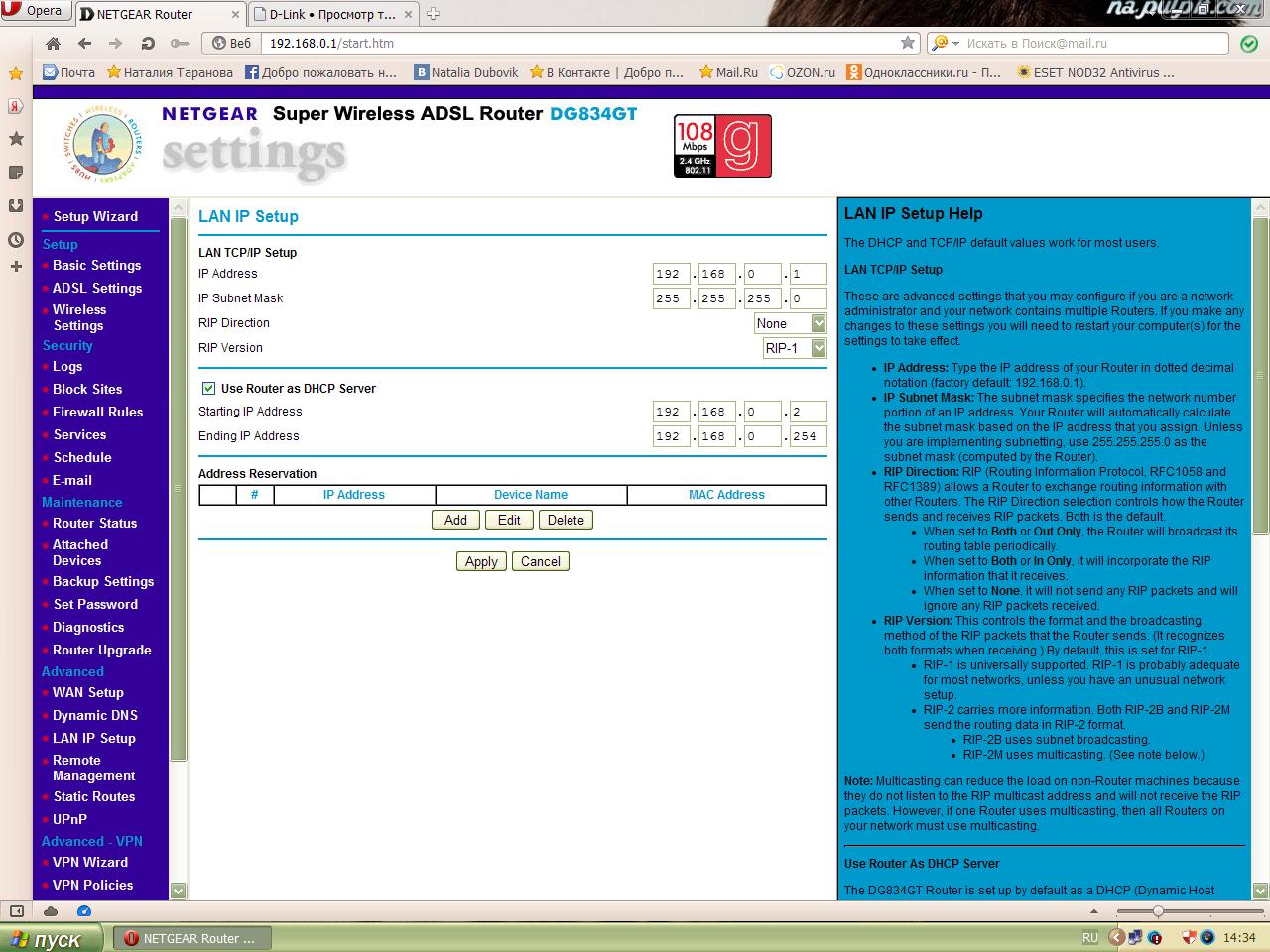

На Нетгире покажите вкладку "LAN IP Setup"

СообщениеДобавлено: Ср апр 08, 2015 14:33
Зарегистрирован: Вс апр 05, 2015 19:53
Сообщений: 42
вот
