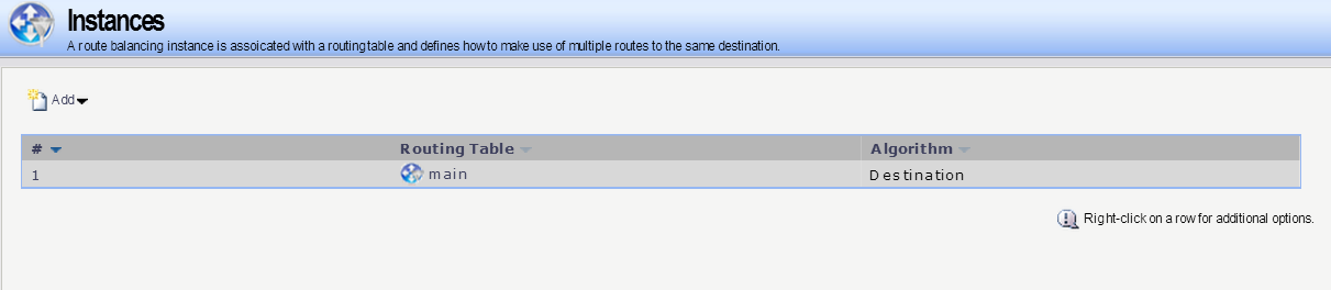

Вот что там:
image001.png [ 20.96 KiB | Просмотров: 3903 ]
СообщениеДобавлено: Пн мар 30, 2015 09:40

Да, точно - удалили таблицу Alt из Routing Tables и из Balancing - main - и все сразу наладилось.
Спасибо.
