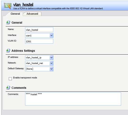

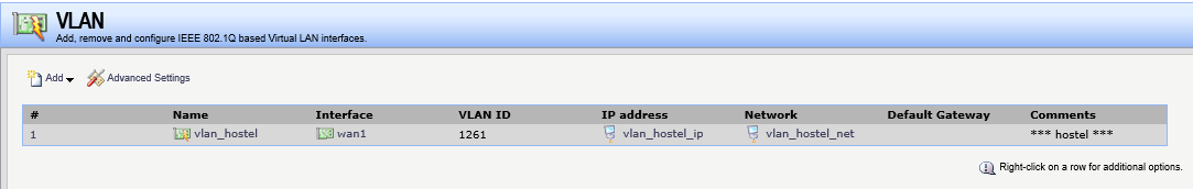

Привожу скриншоты настроек
Комментарий к файлу: vlan c тегом
3. VLAN.png [ 25.98 KiB | Просмотров: 4461 ]
Комментарий к файлу: создал vlan
2. Создание VLAN.png [ 15.21 KiB | Просмотров: 4461 ]

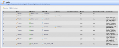

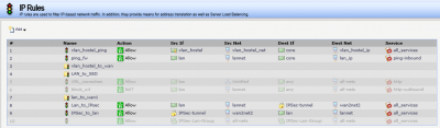

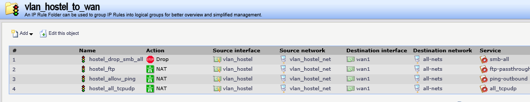

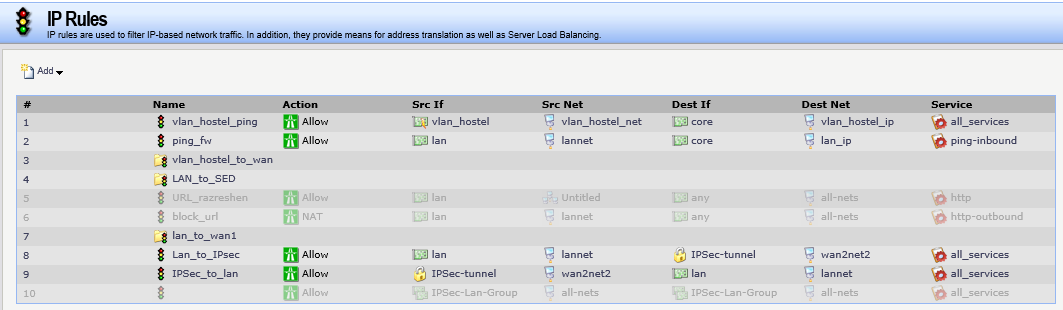

Настроил. Пинга нет...
6. Маршрутизация.png [ 41.44 KiB | Просмотров: 4461 ]
5. Еще правила.png [ 45.42 KiB | Просмотров: 4461 ]
Комментарий к файлу: Правила
4. ip rules.png [ 36.57 KiB | Просмотров: 4461 ]
