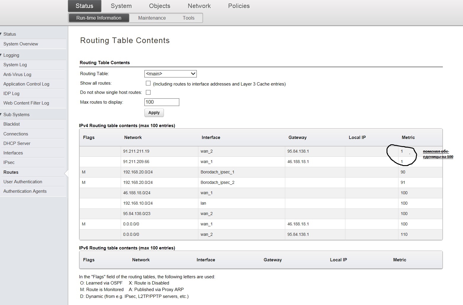

первый скрин роут стэйт при подключении обоих ванов с приоритетом работы на первый ван
ваны на дфл получают настройки от провайдера по дхцп
route state dfl wan1.jpg [ 224.19 KiB | Просмотров: 3679 ]

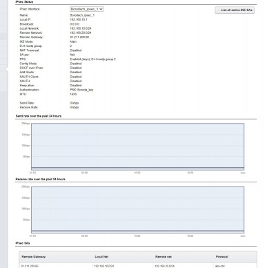

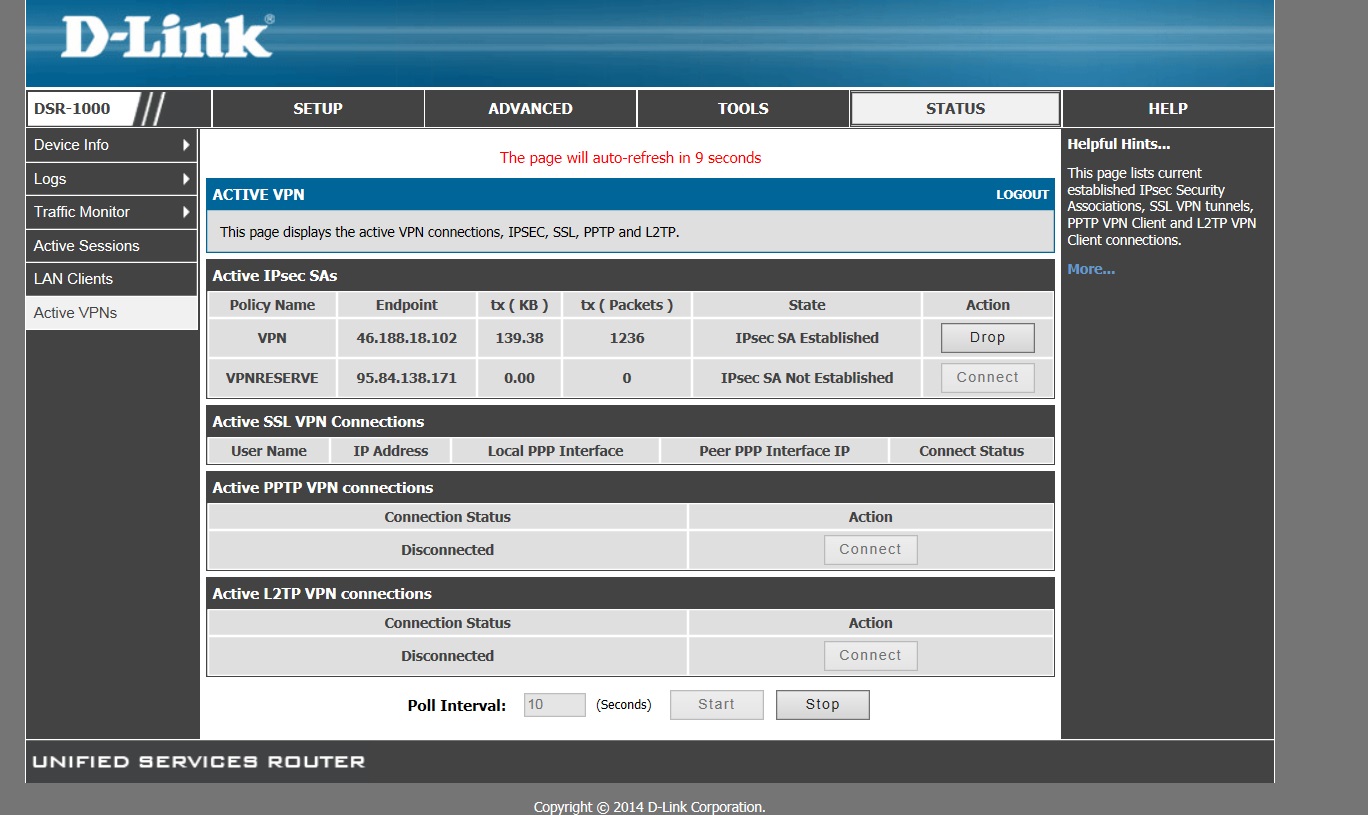

следующие скрины

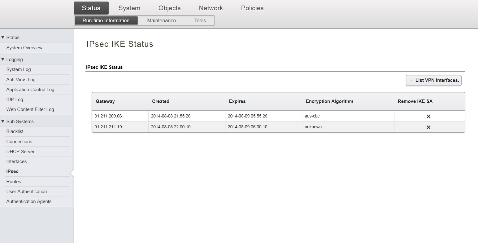

установленный айписек 1 (основной) на дфл
ipsec 1 dfl.jpg [ 193.76 KiB | Просмотров: 3679 ]
SA на дфл - второй туннель не работает потому что от ДСР нет одновременной доступности по двум ванам
sa dfl wan 1.jpg [ 120.02 KiB | Просмотров: 3679 ]

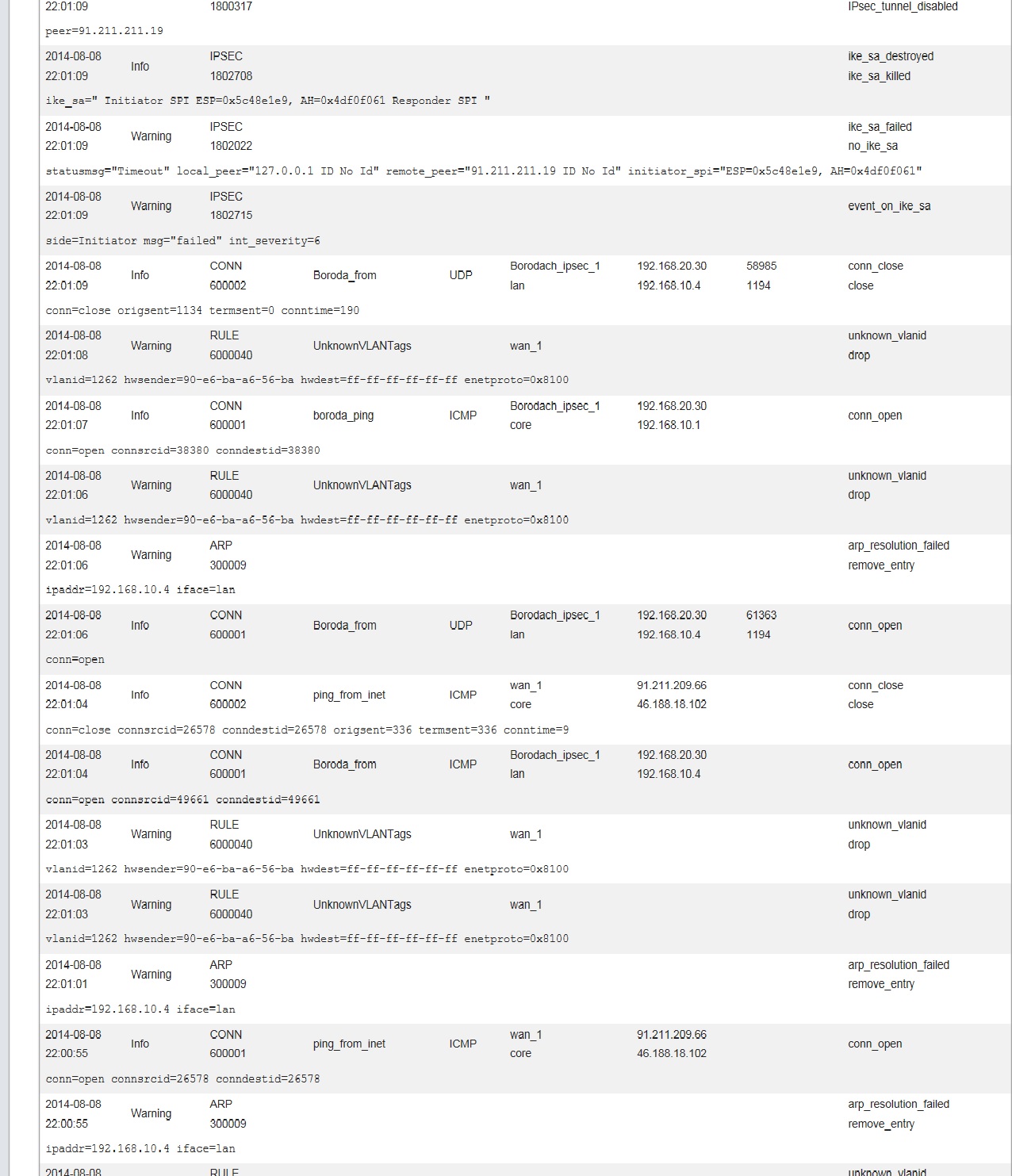

лог по айписеку на дфл
log dfl ipsec 1.jpg [ 356.87 KiB | Просмотров: 3679 ]

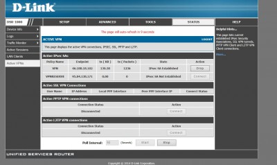

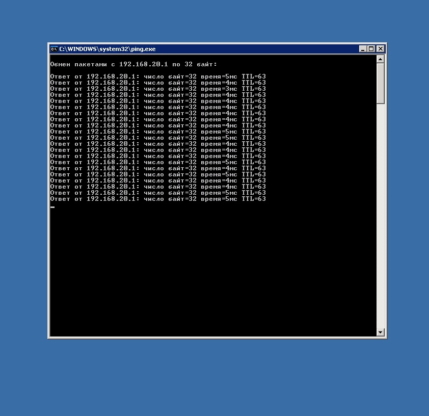

отвечающий ДСР по первому айписеку
ping dsr wan 1.jpg [ 132.26 KiB | Просмотров: 3679 ]
скрин установленного соединения с ДСР по первому айписеку
ipsec 1 dsr establish.jpg [ 213.91 KiB | Просмотров: 3679 ]

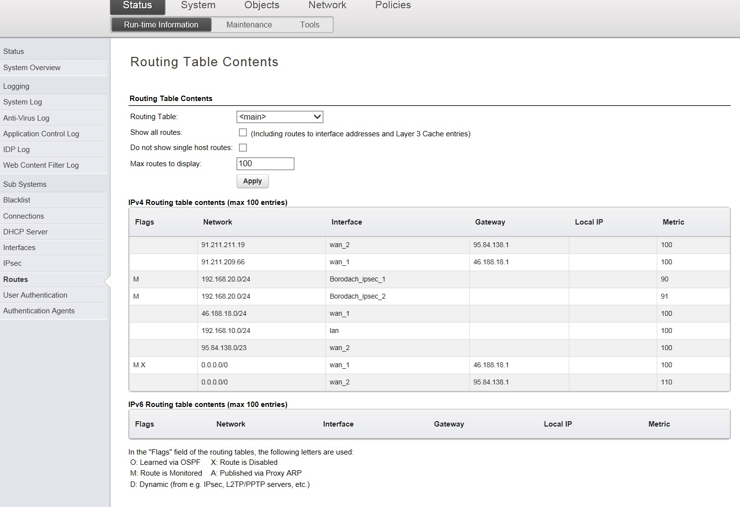

второй этап - отключаю первый ван на дфл (соотвественно на ДСР тоже первый ван ложится)
ваны переключились.
route dfl wan 2.jpg [ 239.89 KiB | Просмотров: 3679 ]
роут мониторинг айписеков не реагирует (в мониторинге айписеков монитор пингует лан айпи удаленного ДСР - 192.168.20.1)

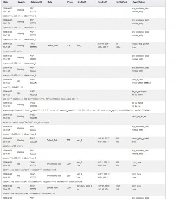

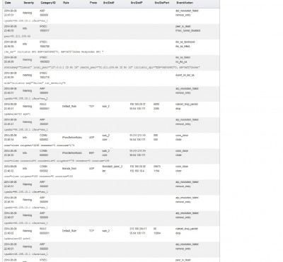

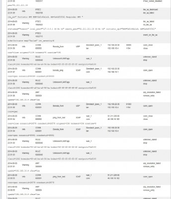

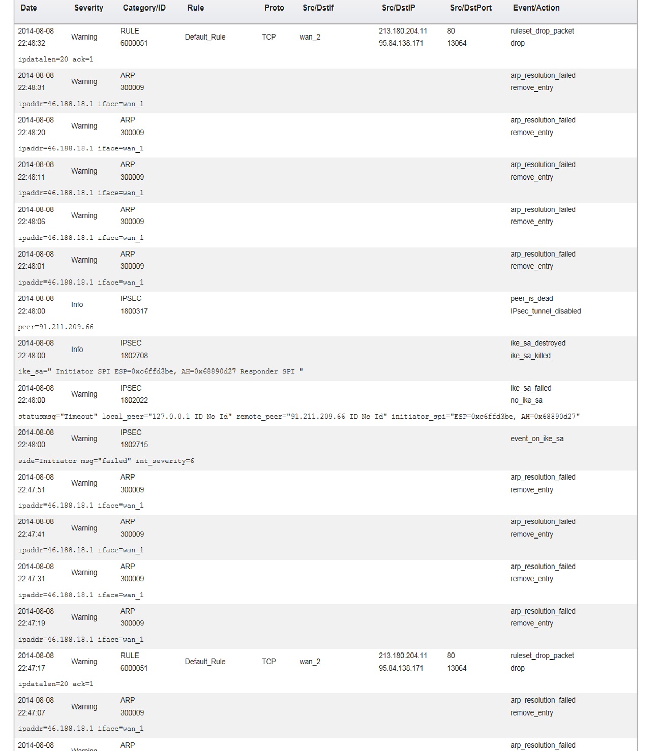

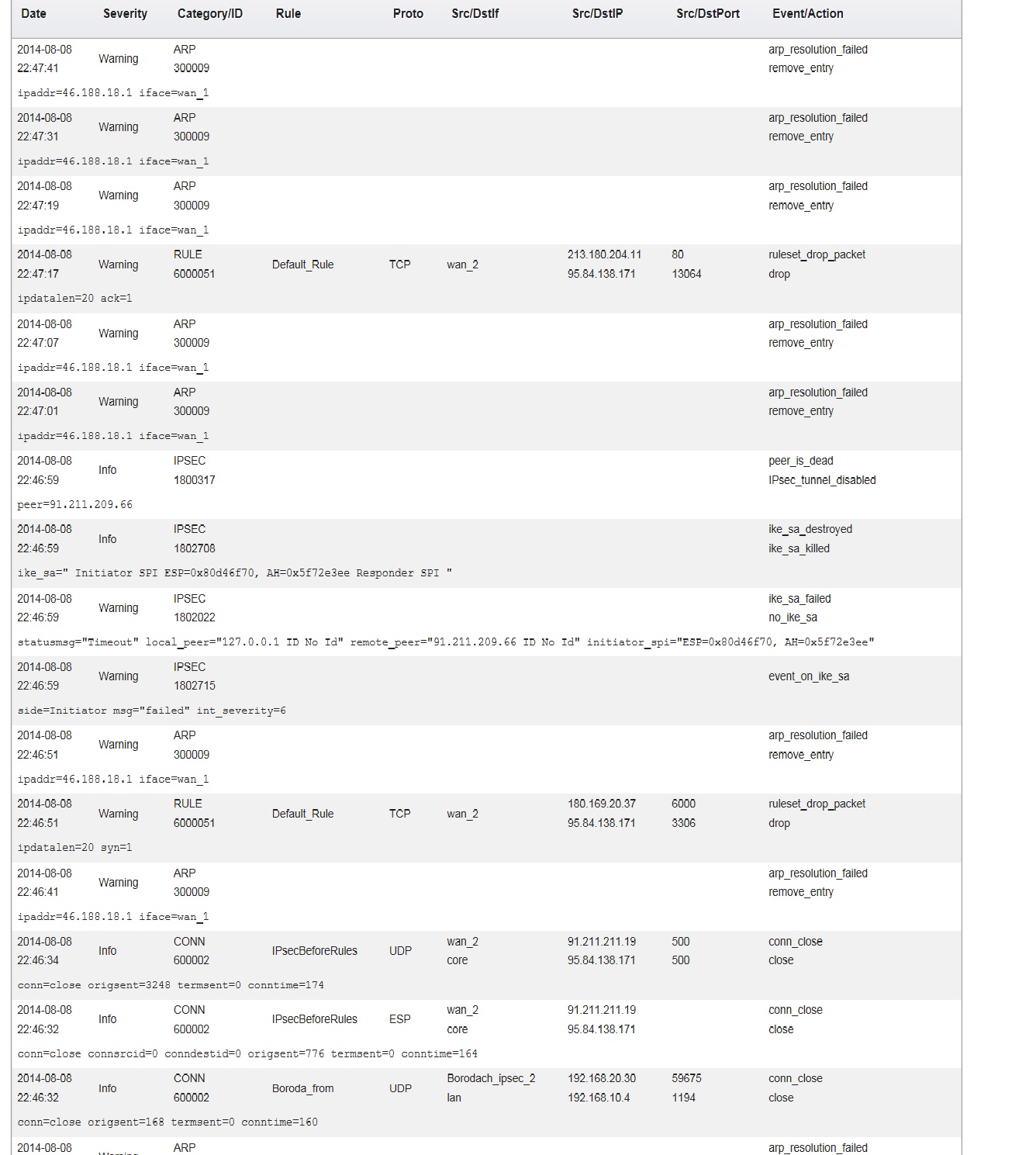

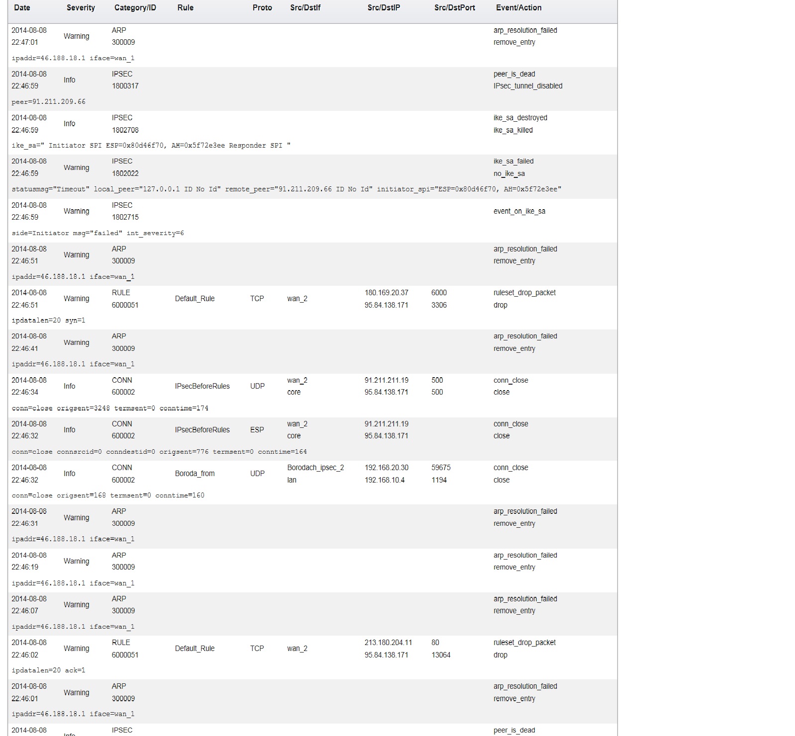

выдержки логов с дфл при отключенном первом ване (сделал как смог не пойму как принт скрин сделать побольше))
log dfl wan2_2.jpg [ 299.89 KiB | Просмотров: 3679 ]
log dfl wan2_1.jpg [ 325.45 KiB | Просмотров: 3679 ]
log dfl wan2.jpg [ 335.66 KiB | Просмотров: 3679 ]

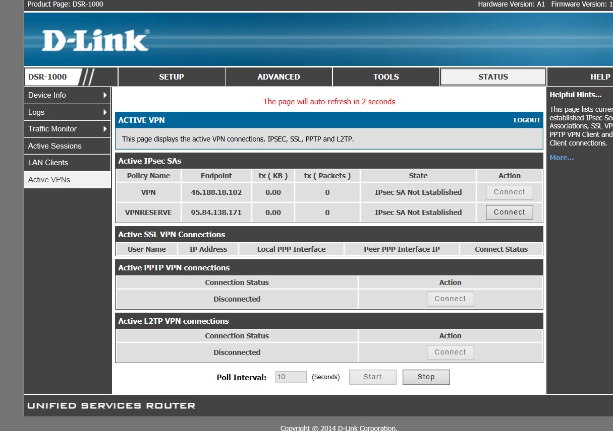

скрин ДСР при работе на вторых ванах, резервный айписек не устанавливается до тех пор пока на дфл не отключу мониторинг по айписекам. (что-то новенькое в прошлый раз другой вариант был)
наверное потому, что применил первые два правила из этого мануала.
8) Routing > Routing rules
Делаете правила
wan1/all-nets any/all-nets, forward main, return alt_wan1
wan2/all-nets any/all-nets, forward main, return alt_wan2
ipsec_remote1/all-nets any/all-nets, forward main, return alt_ipsec_remote1
ipsec_remote2/all-nets any/all-nets, forward main, return alt_ipsec_remote2
Если вам не надо одновременную доступность обоих WAN-ов, то первые два правила можно переписать в виде
wan1/remote_ip1 any/all-nets, forward main, return alt_wan1
wan2/remote_ip2 any/all-nets, forward main, return alt_wan2
dsr ipsec 2.jpg [ 220.08 KiB | Просмотров: 3679 ]
