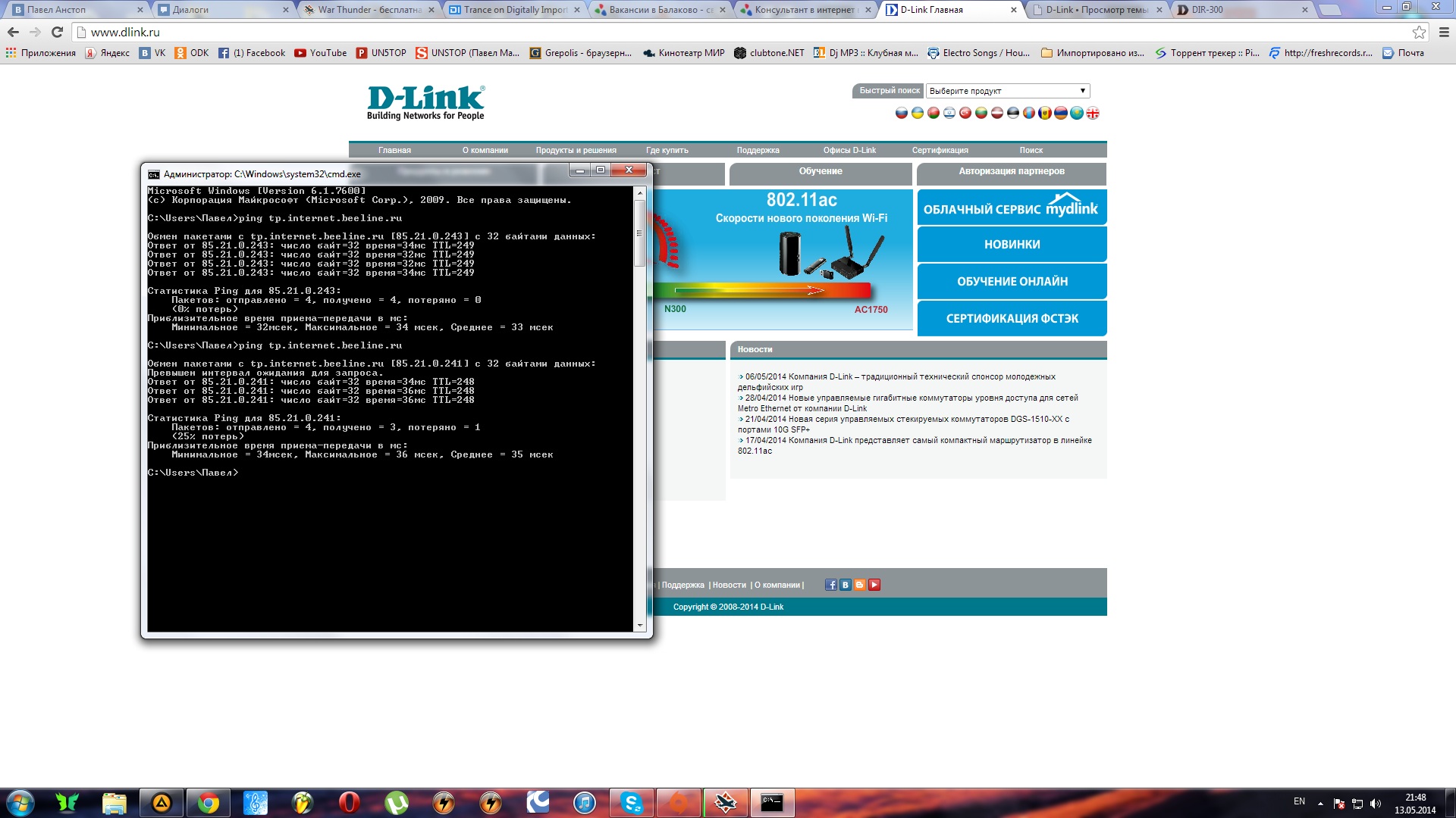

Alexey Vitko писал(а):
Попробуйте так: подключитесь без роутера к интернету и в командной строке Windows выполните команду ping tp.internet.beeline.ru Увидите IP адрес в скобках. Впишите его вместо tp.internet.beeline.ru в настройках L2TP роутера.
Если не поможет, при подключении к интернету через роутер в командной строке выполните telnet 192.168.0.1 Вам будет предложено ввести логин, введите admin и нажмите enter и пароль - все как для доступа к интерфейсу. Символы пароля здесь отображаться не будут, просто введите его и нажмите enter. Если все верно, появится значок $. Введите iptables -F и нажмите enter. Затем снова попробуйте зайти в игру.
Первый способ скорее всего поможет, замечено, что билайн роутеру выдает адреса отличающиеся от тех, который ПК получает напрямую. С чем связано - пока не знаю.
Попробовал... Забавно... Пинг из командной строки выдал адреса (на скриншоте). Попробовал поставить вместо tp.internet.beeline.ru - "соединение разорвано.неизвестная ошибка". Вернул обратно tp.internet.beeline.ru, подключился. Прописал вновь пинг в cmd. выдало похожий но уже другой ip, прописал его в L2TP настройках - "соединение разорвано.неизвестная ошибка". Через команду telnet 192.168.0.1, при подключении через роутер, мне написали, что "telnet ну является внутренней или внешней командой, исполняемой программой или пакетным файлом".
Безымянный4.jpg [ 384.26 KiB | Просмотров: 3704 ]

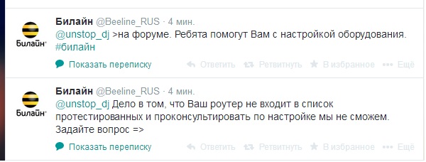

СообщениеДобавлено: Пт июн 13, 2014 20:57
Зарегистрирован: Ср апр 16, 2014 20:27
Сообщений: 16
На скрине то, что мне ответили в твиттер на мои запрос о возможности настройки роутера.
С одной стороны хорошо - можно теперь даже голову не парить.
С другой плохо - КАК БЛИН ТАК!?
Обидно. Но видимо ничего не поделаешь :(
