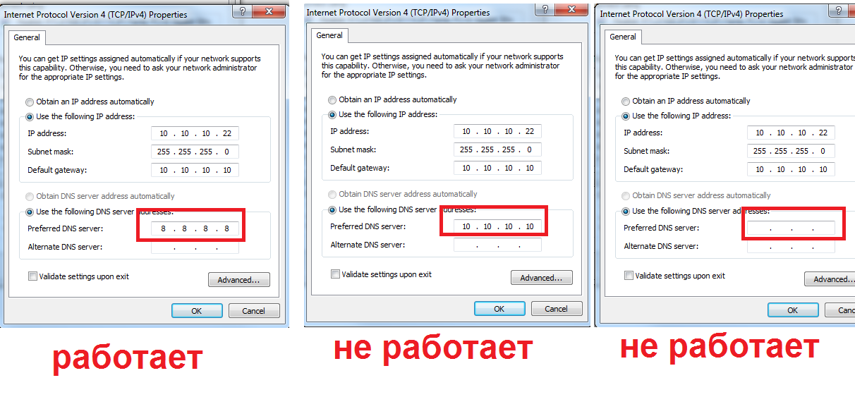

если отключили DHCP то выдайте клиенту ( компу) какие то известные DNS , например 8.8.8.8
Да с этими ДНСами от гугла-работает!! Я уже понял что все дело в DNS потому что настроил DHCP на роутере по инструкции из Фака где указал DNS и все заработало. Но теперь мне так-же важно научиться настраивать статику... Пытаюсь понять что такое DNS Relay и как это настраивается. пока не получается,((
да и самое интересное - что будет если вместо DFL воткнуть комп и на нем настроить теже настройки что и у провайдера .
естевственно все работает, я сижу дома и перетыкивая кабель в другой домашний роутер выхожу в интернет с которого сейчас пишу ответ в теме.
все таки старнно Static IP и серые адреса ....
не понимаю что значит серые?
p.s 10.10.10.10 это адрес маршрутизатора.

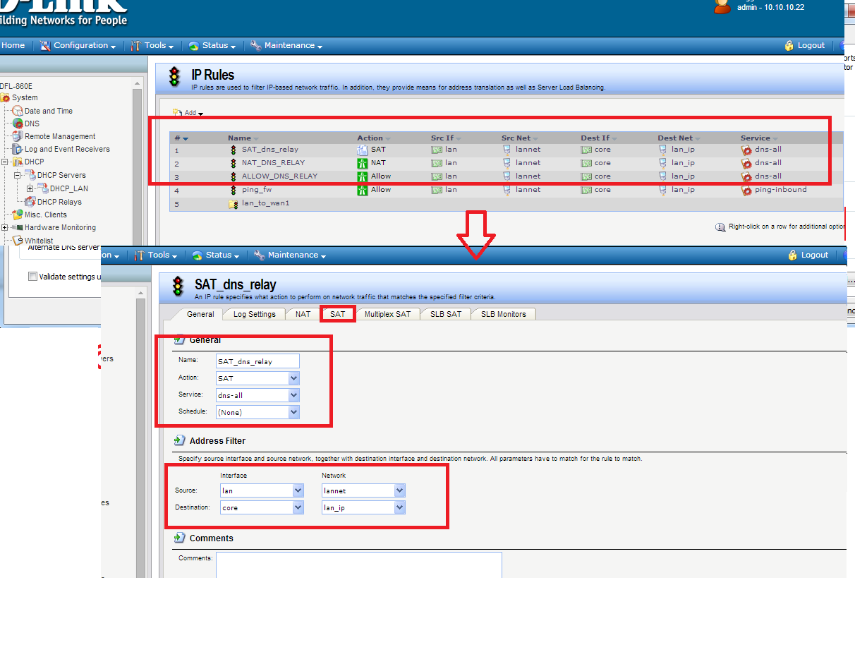

111.png [ 94.16 KiB | Просмотров: 3367 ]

Сделал все ровно по ней!
http://www.dlink.ru/ru/faq/85/491.html
Скриншот приложил в предыдущем посте! и в сетевухе в ДНС прописал адрес маршрутизатора
Что такое ДНС -понимаю.. )) Когда я пишу адрес в браузере сейчас этот адрес убирается в маршрутизатор, надо сделать так чтоб маршрутизатор его транслировал дальше. -Я все правильно сейчас себе представляю???
11111.png [ 115.92 KiB | Просмотров: 3365 ]

исходя из того, что ваш DFL стоит за какой то домашней мыльнецей , кторая сама внутри релеит адреса, то вам на DFL надо релеить адресс самой этой мальницы, а не адреса провайдера, которые мальницей будут порезаны. ткт на мыльнице у вас поднято какое то VPN , и у вас нету на ней dualAcsses, вот поэтому - у вас и нету интрнета , точнее он фактически есть, но у вас нет сервера который может разрезольвить ваше имя в IP адресс.
