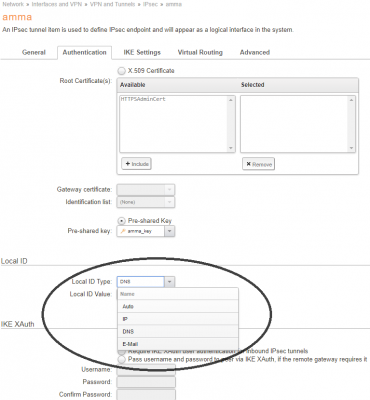

Доброго утра, добрые люди!
Amma_GRE в качестве Source Interface выбрал, так как подумал, что в ipsec нам надо запихнуть gre...или надо выбирать wan?
GRE поверх IPSec - такое решение было принято на другом конце туннеля...нужно лишь для работы в 1С через remoteApp, но для этого надо будет сделать чтобы и домены наши могли совместно работать :shock:
Еще смущает отсутствие на DFL таких параметров, как Local и Remote ID типа FQDN...
dns:FQDN
Прекрасно работает :-)
 Заголовок сообщения: Re: Dfl-260e умеет gre over ipsec?
СообщениеДобавлено: Чт ноя 02, 2017 11:00
dns:FQDN
И давно. dns:FQDN.mysite.ru 8). Только DNS серверы на DFL указать надо.

YuriAM писал(а):
dns:FQDN
Не очень понял, что вы имеете в виду))) На скриншоте выделил похожий параметр. Мне надо выбирать DNS и вводить данные из настроек роутера? Просто там указали совсем какие-то произвольные значения.
И еще там нет параметра Remote ID...
А где и какие надо указывать DNS серверы на DFL?
Комментарий к файлу: Выделил интересующие параметры
LocalID.png [ 39.14 KiB | Просмотров: 4006 ]
СообщениеДобавлено: Чт ноя 02, 2017 15:49
Точка приземления туннеля называется Remote Endpoint: или подобным образом. Во вкладке General. Там и надо указывать DNS имя в указанном формате.
DNS серверы указываются в System -> DNS. Неплохая идея - взять красивые адреса типа 8.8.8.8 и 8.8.4.4.
