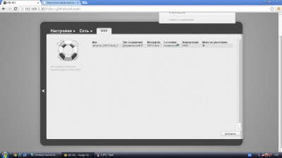

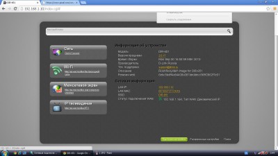

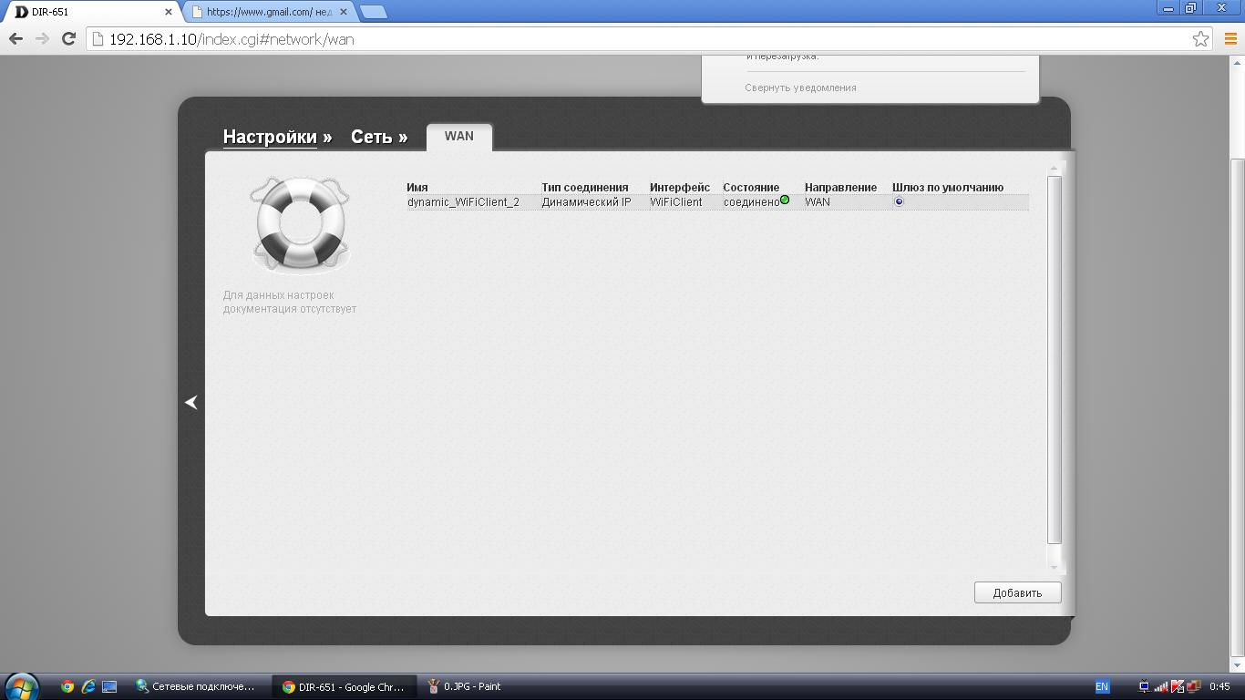

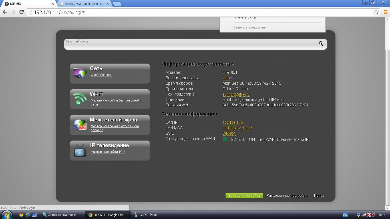

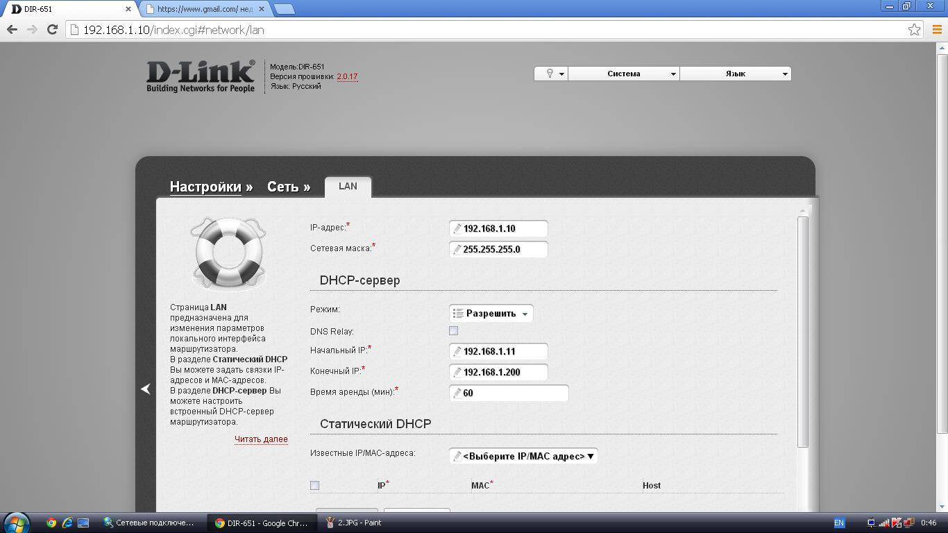

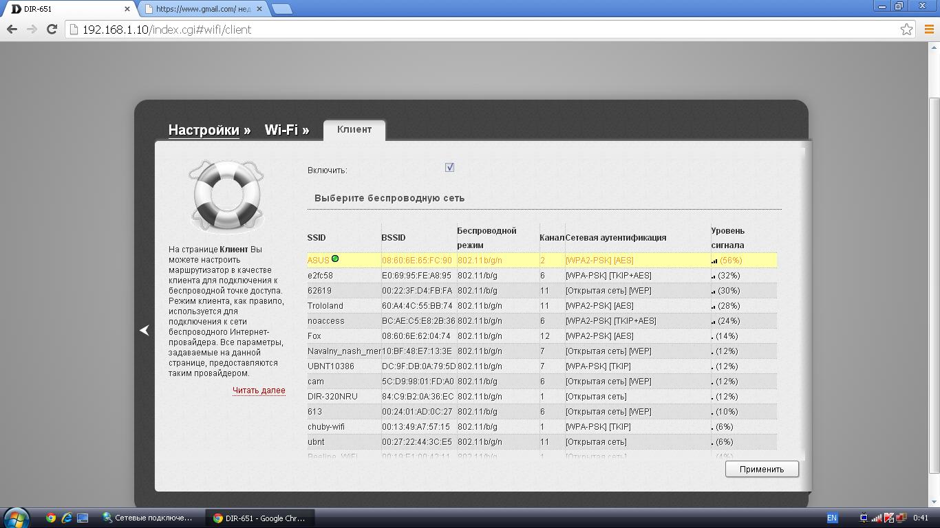

Итак, выкладываю скриншоты своих настроек:
2.JPG [ 80.73 KiB | Просмотров: 6962 ]
1.JPG [ 138.85 KiB | Просмотров: 6962 ]
