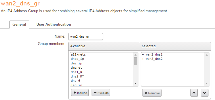

wans_gr.png [ 23.18 KiB | Просмотров: 3337 ]
объединяем днс сервера в две группы - для каждого wan

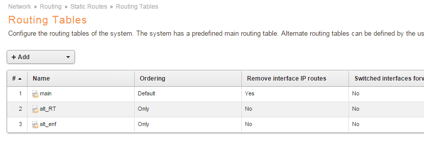

tables.png [ 21.47 KiB | Просмотров: 3337 ]
создаем две альтернативные таблицы маршрутизации, в которых по одному маршруту (wan1, wan2) на all_nets

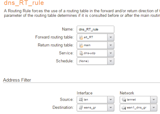

pbr_rule.png [ 24.87 KiB | Просмотров: 3337 ]
создаем два pbr rule, где в качестве интерфейса назначения - группа внешних интерфейсов, а сеть назначения - группа днс серверов для этого интерфейса
таким образом мы объясняем железке, что к dns1(2)_wan1 можно обращаться только через wan1

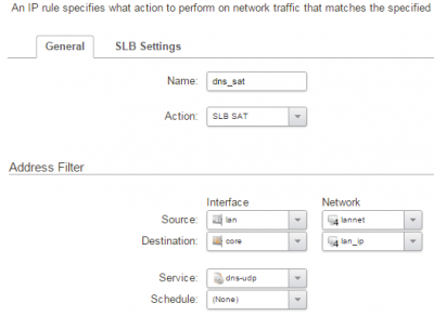

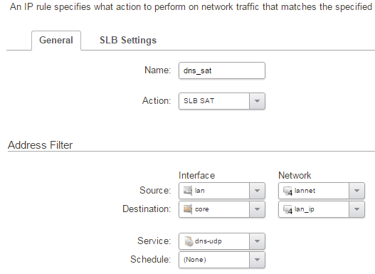

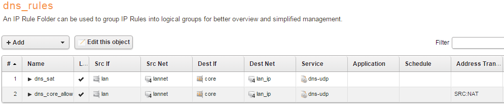

nat_sat.png [ 24.65 KiB | Просмотров: 3337 ]
создаем nat, sat правила
1.png [ 20.54 KiB | Просмотров: 3337 ]

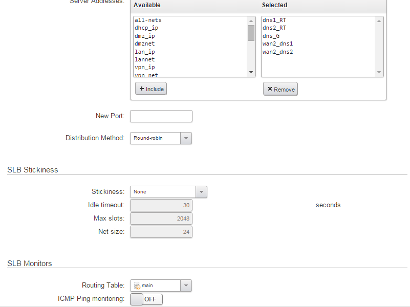

причем slb_sat
2.png [ 35.04 KiB | Просмотров: 3337 ]
на вкладке slb добавляем в selected все днс которые есть (dns_G 'это - 8.8.8.8)
хорошо бы еще включить SLB Monitors, но непонятно как?
потому что любые днски прекрасно пингуются с любого интерфейса, но будут отвечать на запросы только со своего вана (кроме 8888 конечно)
можно нарисовать pbr для пинга, аналогично pbr для днс, но тогда в этих pbr в качестве форвард таблиц - будут альтернативные таблицы (для пинга через wan1 одна, а для wan2 другая), а для SLB Monitors выбрать можно только одну
и вообще я не уверен, что я правильно сделал:)
