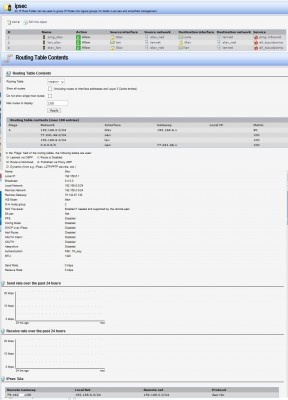

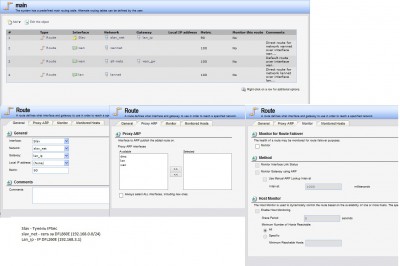

Пинги с хостов за DFL860E на хосты за DFL260E ходят, папки открываются. С DFL860E на DFL260E и на оборот пинги тоже ходят. Но вот с хостов за DFL260E в сетевые папки удалённой сети (за DFL860E) не пробиться.... Маршруты прописал вручную, галочку с Routing - Dynamically add route to the remote network when a tunnel is established снял и с Advanced - Add route for remote network галочку снял. :?: :?: :?: что такое, не пойму... Правила на железках одинаковые. Могу дать доступ к обоем железкам.
005.jpg [ 202.41 KiB | Просмотров: 2216 ]
006.jpg [ 215.18 KiB | Просмотров: 2216 ]

а может на том сетевом ресурсе который на 860 , какие нибудь фаерволы посмотреть ? :-)
может сеть за туннелем для него враждебная ? ;-)

Да, так и есть. За DFL860 на сервере стоит консоль касперского. Добавил в политику касперского доверенные сети и вроде стало работать лучше.
