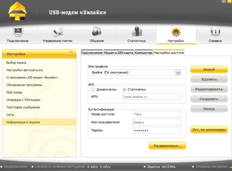

Вкладку настроек билайн это какую? где искать?
USB-модем билайн.jpg [ 62.55 KiB | Просмотров: 9740 ]

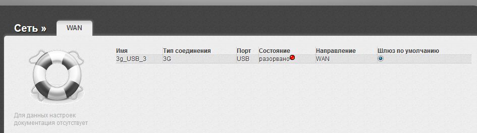

Ничего не изменилось. Походу не судьба.
-WAN.jpg [ 21.44 KiB | Просмотров: 9731 ]

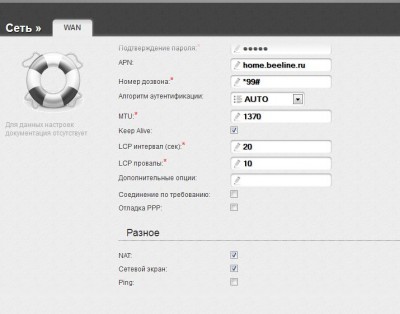

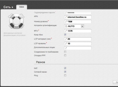

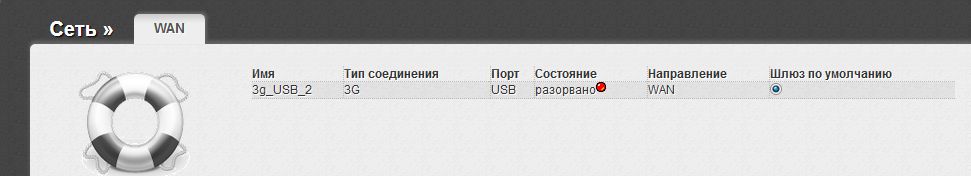

03.jpg [ 45.53 KiB | Просмотров: 9710 ]
02.jpg [ 27.29 KiB | Просмотров: 9710 ]
01.jpg [ 31.41 KiB | Просмотров: 9710 ]

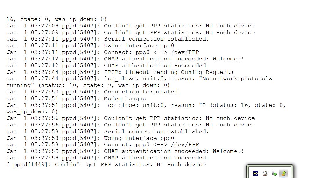

По поводу пароля,ввожу beeline,сохраняю,а получается всё равно короткий пароль.
04.jpg [ 47.28 KiB | Просмотров: 9710 ]
syslog-3.txt [25.75 KiB]
