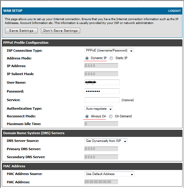

Наконец то победил я это устройство, оказалось все на много проще.... В настройках со статического адреса поставил динамический, и с On Demand на Always On, странно конечно, ведь это не такие уже и важные настройки, тем более с такими настройками остальные роутеры работают, а именно DSR 150 отказывается)) По VPN Site To Site, очень помогла с этого форума статья. В общем пока все работает, а там поглядим) Но на будущее DSR 150 желания покупать нет)
Комментарий к файлу: изменил настройки
