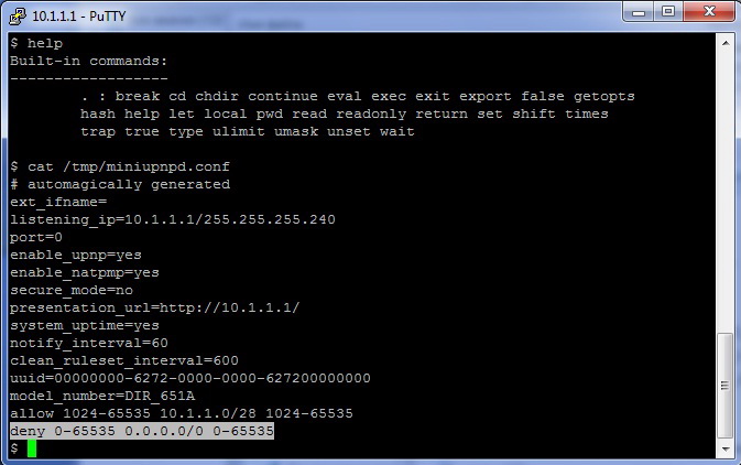

6. Miniupnpd. Этот вопрос поднимался
Первый пост этой темы.
2. В Журнале событий постоянно возникает сообщение miniupnpd[261]: Can't find in which sub network the client is что это за сообщение что делать?
Я немного покопал и нашел вот что:
В конфигурационном файле /tmp/miniupnpn.conf есть параметр заданный некорректно
upnp.jpg [ 78.99 KiB | Просмотров: 5316 ]
там параметр listening_ip=10.1.1.1/255.255.255.240
но если задается через "/" , то насколько я знаю, тогда маска должна быть указана в формате /28 как на параметрах указанный ниже, т.е. listening_ip=10.1.1.1/28
т.е этот параметр задан некорректно.
На этом форуме поднималась эта тема, там народ накопал почему возникает такая ошибка
http://forum.dlink.ru/viewtopic.php?p=849314&sid=c6006f09f3e2f9539265659f662f1a5a#p808133
но реакции нет.
Кроме этого подобные вещи уже были решены для устройств работающих на OPENWRT
https://forum.openwrt.org/viewtopic.php?id=34159 - вот та же проблема.
https://dev.openwrt.org/ticket/10770#no1
https://dev.openwrt.org/changeset/29722 - вот решение.
вот как выглядит конфиг для OpenBSD
http://it-projecter.blogspot.com/2009_09_01_archive.html
Можно ли попросить ваших программеров просто реализовать это для нашей прошивки.
