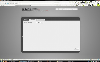

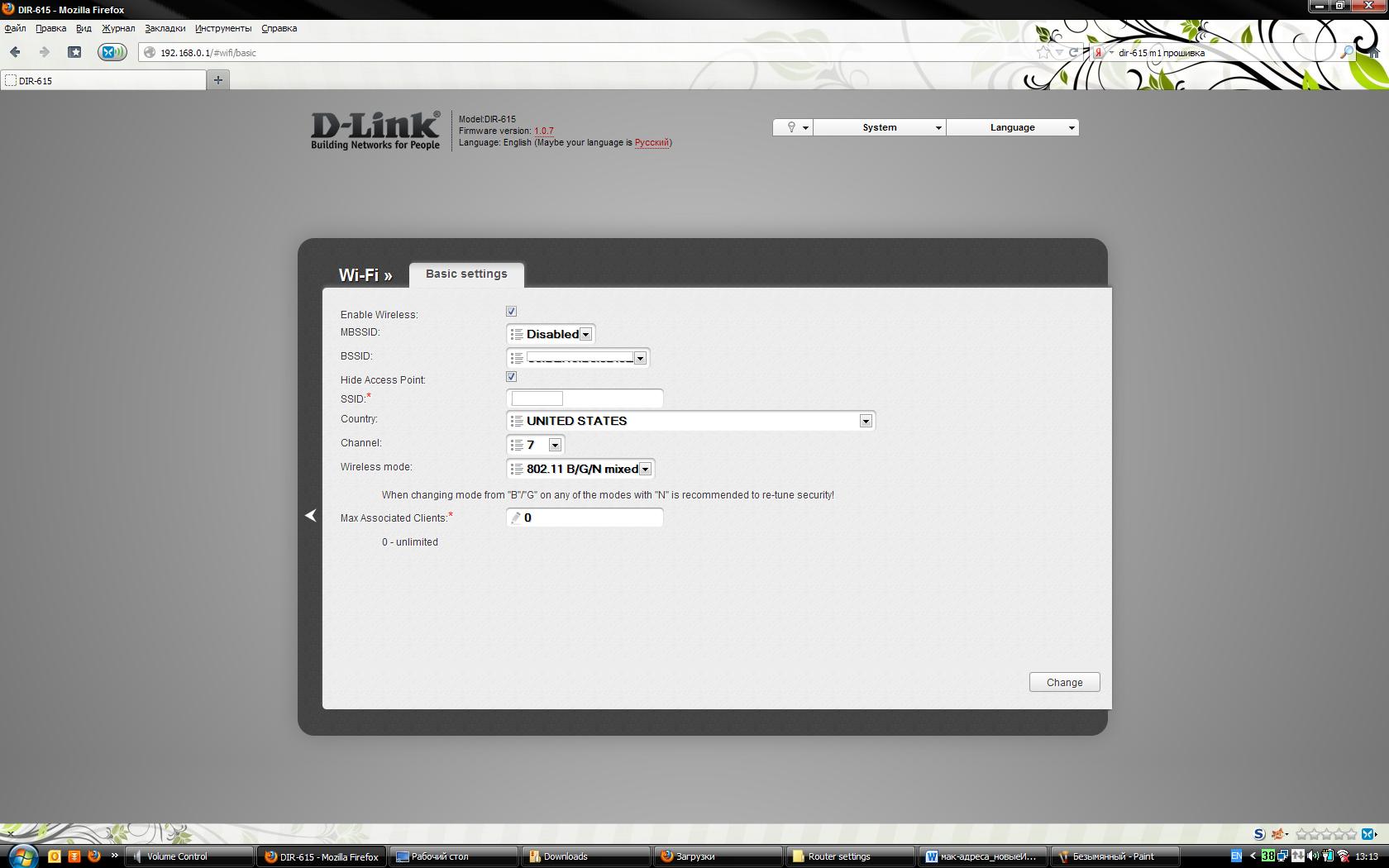

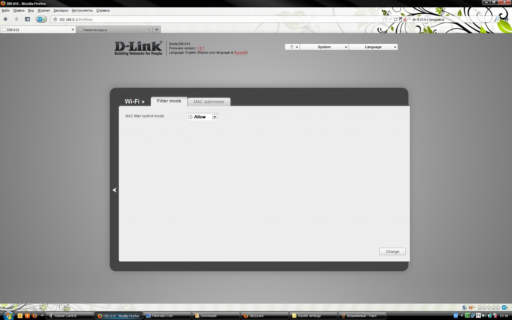

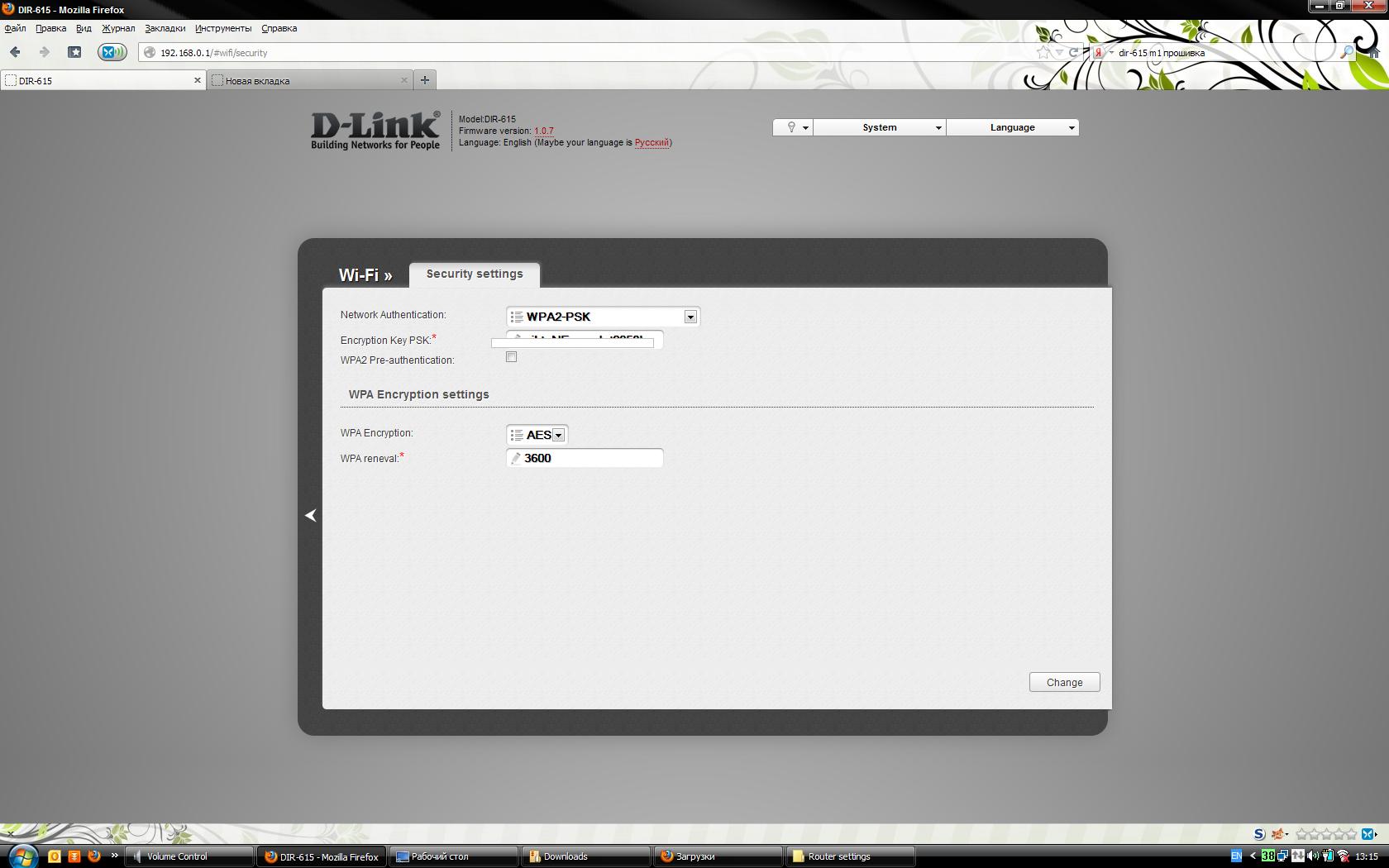

В разделе WAN включите отладку PPP, вручную пропишите DNS в разделе серверы имен. И отключите IGMP.
И пришлите, пожалуйста, скриншоты настроек, нужно воспроизвести ситуацию.

СообщениеДобавлено: Пн фев 04, 2013 12:24
Зарегистрирован: Пн янв 28, 2013 17:00
Сообщений: 15
Здесь скрины моих настроек, которые относятся к wi-fi. Все остальные wi-fi настройки по умолчанию.
А под спойлер-то и не получается спрятать. Staf, извините за прошлую реплику.
03.JPG [ 113.45 KiB | Просмотров: 5588 ]
02.JPG [ 121.62 KiB | Просмотров: 5588 ]
01.JPG [ 127.36 KiB | Просмотров: 5588 ]
