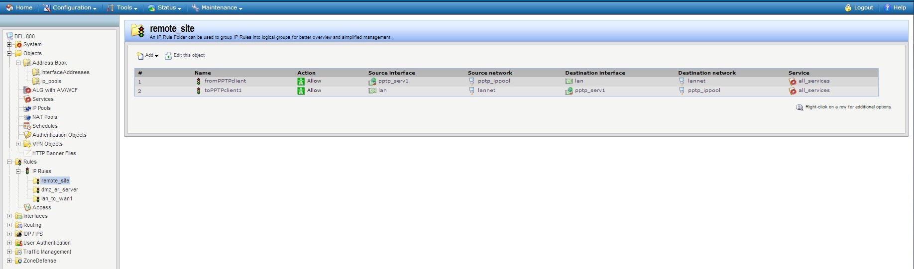

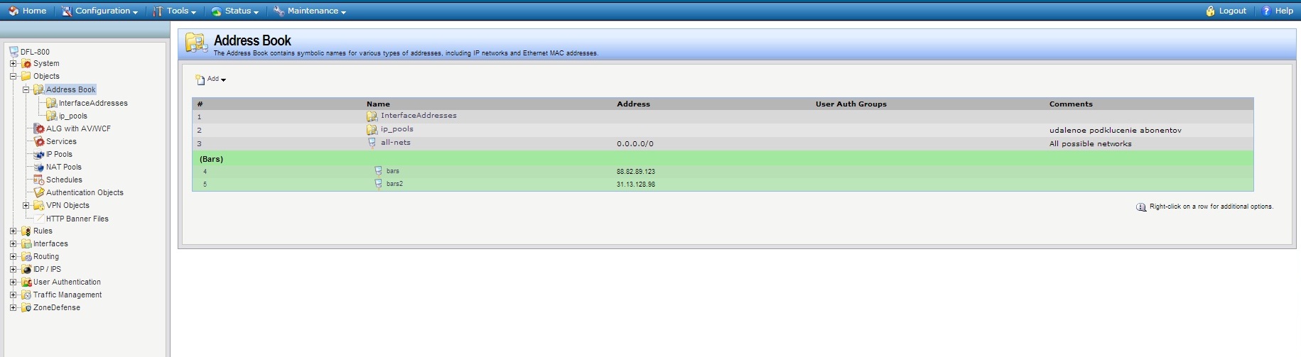

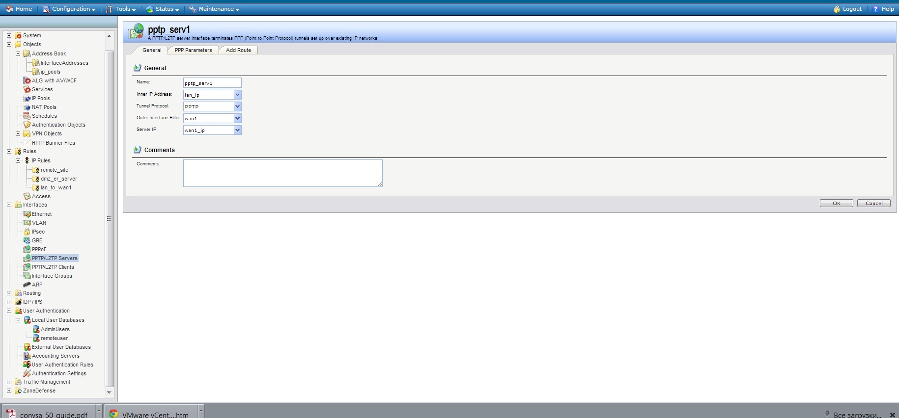

Я понимаю что - нужно дать удаленому пользователю после авторизации доступ к ресурсам сети, в данном случае для начала только доступ к тем шарам, которые он должен получить для работы, (для себя лично еще и администрирования этой сети) =>
1 надо сделать доступ пользователям из вне внуть локальной сети через dfl
2 КАК это будет работать, я надеюсь разберусь в сетевых технологиях, их логике .....
3 делаю по ФАКам, потому как это железо "щупаю в первые",
ps. вообще можно так сказать я виндусятник и аникейщик, если это еще раз кого то потешит чье то самолюбие и повысит чьето самомнение.... ;-)
 Заголовок сообщения: Re: удаленый пользователь на dfl800
СообщениеДобавлено: Вт фев 05, 2013 16:10
скрины всех настроек которые делали - в читабельном виде крупно .
выкладывать через радикал ссылки сюда в соответсвующих тегах .
еще раз описание как получаете интернет и от кого ( типа подключения )
СообщениеДобавлено: Вт фев 05, 2013 17:17
Зарегистрирован: Вт янв 22, 2013 11:49
Сообщений: 30

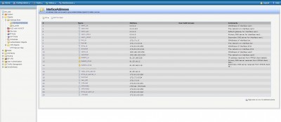

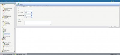

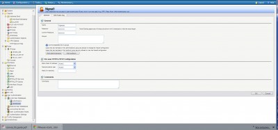

вот скрины
yd3.jpg [ 148.82 KiB | Просмотров: 4440 ]
yd2.jpg [ 117.76 KiB | Просмотров: 4440 ]
yd1.jpg [ 216.63 KiB | Просмотров: 4440 ]

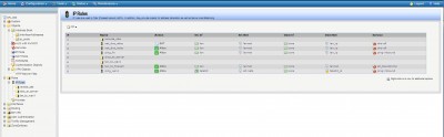

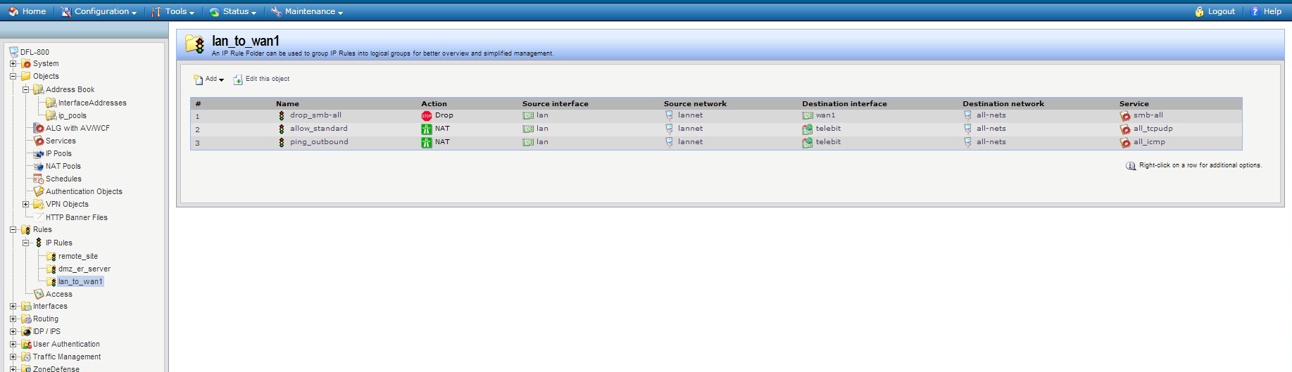

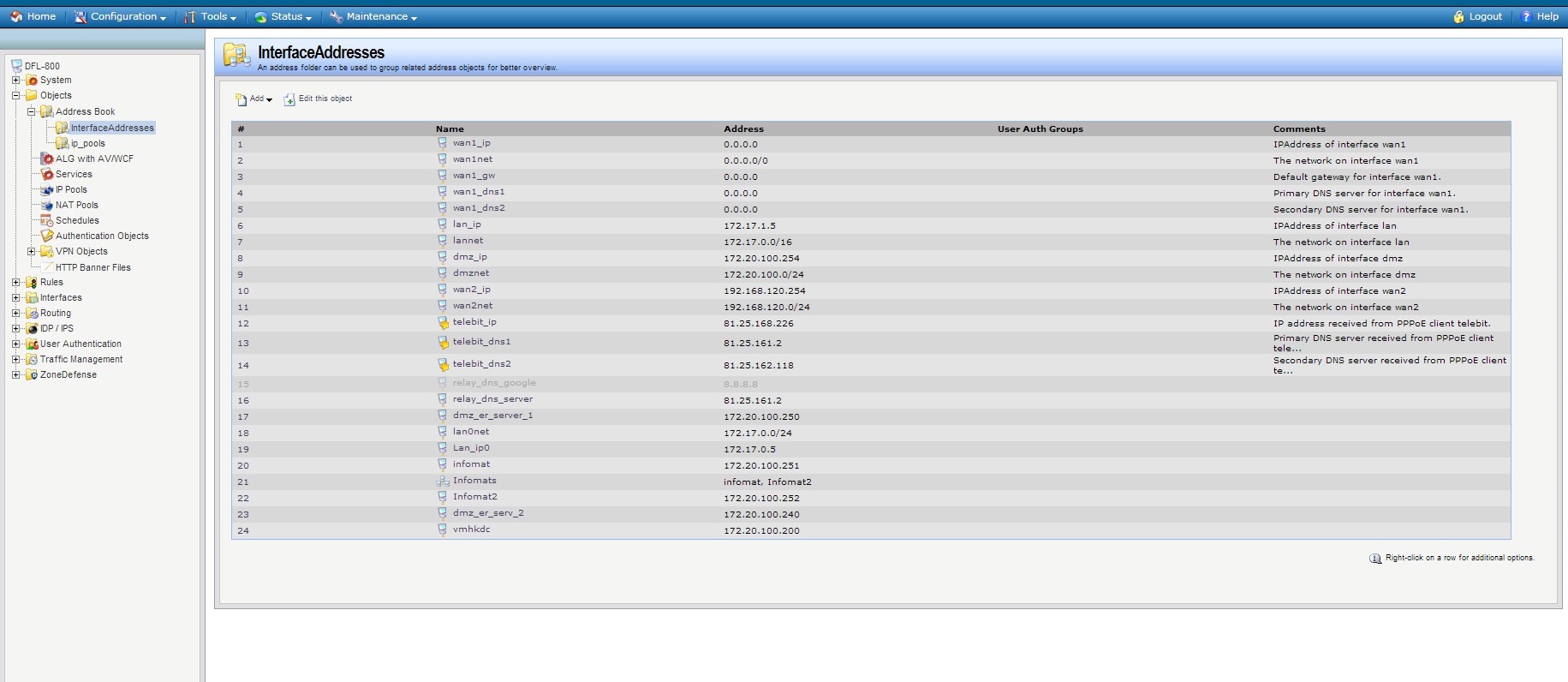

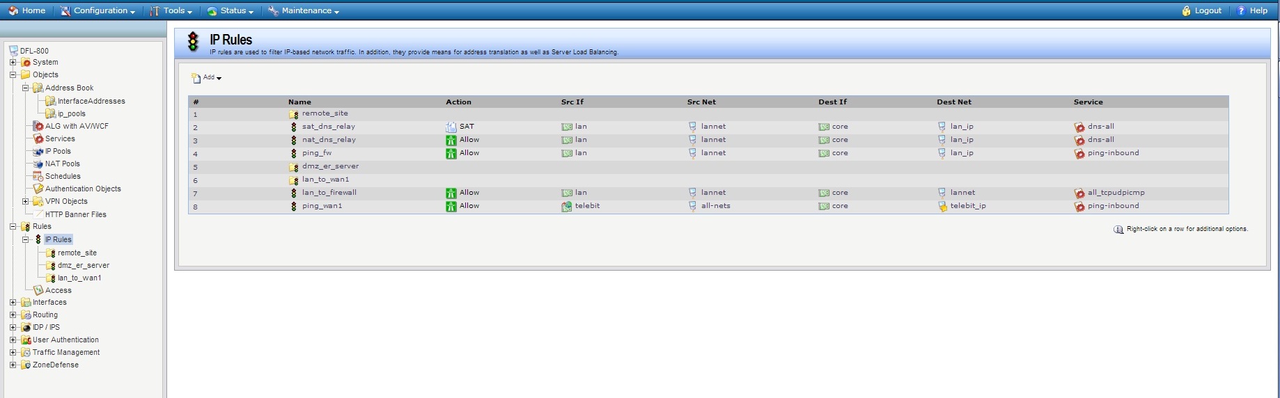

вот еще, думаю здесь в "lan_to_wan1" в правиле стоит запрет,может его как то надо править...
yd6.jpg [ 191.37 KiB | Просмотров: 4440 ]
yd5.jpg [ 123.74 KiB | Просмотров: 4440 ]
yd4.jpg [ 123.99 KiB | Просмотров: 4440 ]

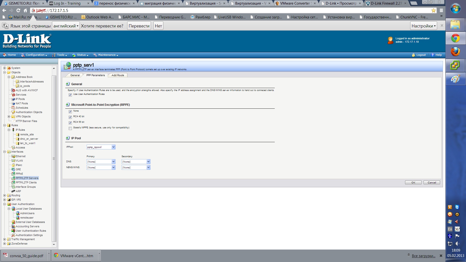

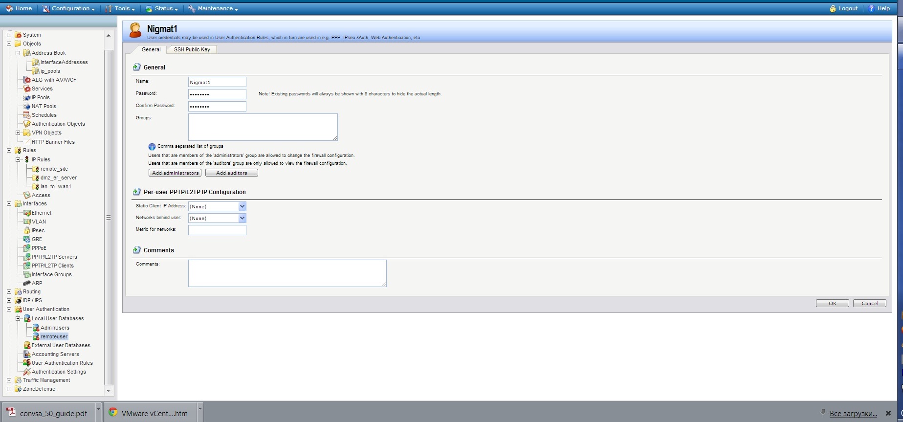

и вот тут у меня сомнения в настройках удаленого пользователя.....
yd8.jpg [ 344.91 KiB | Просмотров: 4440 ]
yd7.jpg [ 156.01 KiB | Просмотров: 4440 ]
СообщениеДобавлено: Вт фев 05, 2013 17:24
{Пока я писал трактат в картинках Володя уже Вам ответил...}
Давайте по второму кругу обсуждать...
Один наводящий вопрос: В какой-то момент Вы упомянули про PPPOE. Где это у Вас используется? Случайно не на той DFL'ке, на которой Вы поднимаете PPTP-сервер?
Давайте абстрагируемся от той сине-зеленой схемы.
И будем считать, что у Вас следующий фрагмент:
[Win7 VPN-Client] ------------Internet ----------wan1-[PPTP-Server DFL]-lan-------------LAN
С учетом особенностей подключения Интернета схема немного корректируется:
[Win7 VPN-Client] ------------Internet --------- PPPOE-wan1-[PPTP-Server DFL]-lan-------------LAN
По пунктам:
1. Настройка PPTP-Server DFL ----> http://www.dlink.ru/ru/faq/85/479.html
Абсолютно все по пунктам! Только учитывайте, что Интернет в инструкции через wan1, а у Вас - через интерфейс @telebit
Поэтому рекомендую сделать группировку интерфейсов WANs = wan1+@telebit и использовать в правилах и настройках.
Единственное, я обычно подправляю один пункт:
2. Специально для ВАС сидел, рисовал этот Мануал: Настройка Win7 VPN-Client
3. Далее подправляем правила:
Для Вас, как для Админа актуальны Правила 3, 5. Вам видна вся локалка.
Правило 4 - это для Юзверей, причем ForVPNUsers - это группа хостов, до которых могут достучаться VPN-юзвери.
Далее необязательные для Вас правила, просто они фигурируют в моих настройках, и может быть могут быть Вам полезны:
Правило 2 - разрешает выход в Интернет для VPN-клиентов (в случае, если в настройках Win7VPN-Client осталась "галочка" в одном месте)
Правило 1 - разрешает создавать VPN-клиенту новое PPTP-подключение, внутри уже существующего. (Тоннель в тоннеле, короче)
Последний раз редактировалось MTRX Вт фев 05, 2013 21:37, всего редактировалось 6 раз(а).
