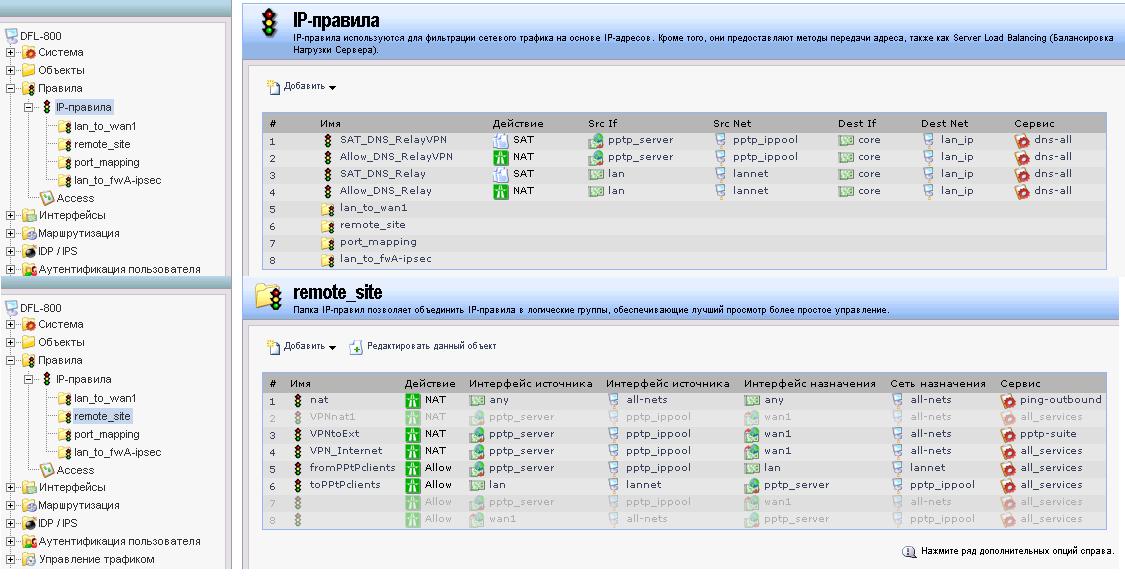

Сделал я это все, проверьте по картинке. Может DNS_Relay не правильно сделал? В общем все равно не пускает в инет без прокси. Пробовал правила Allow добавлять - без результатов. Фаерволов нет никаких. ping не работает.
Как быть, что еще можно попробовать?

СообщениеДобавлено: Ср янв 30, 2013 06:19
Сообщений: 8502
Откуда: RareSoftware.ru
А просто ping 8.8.8.8 с клиента - работает?

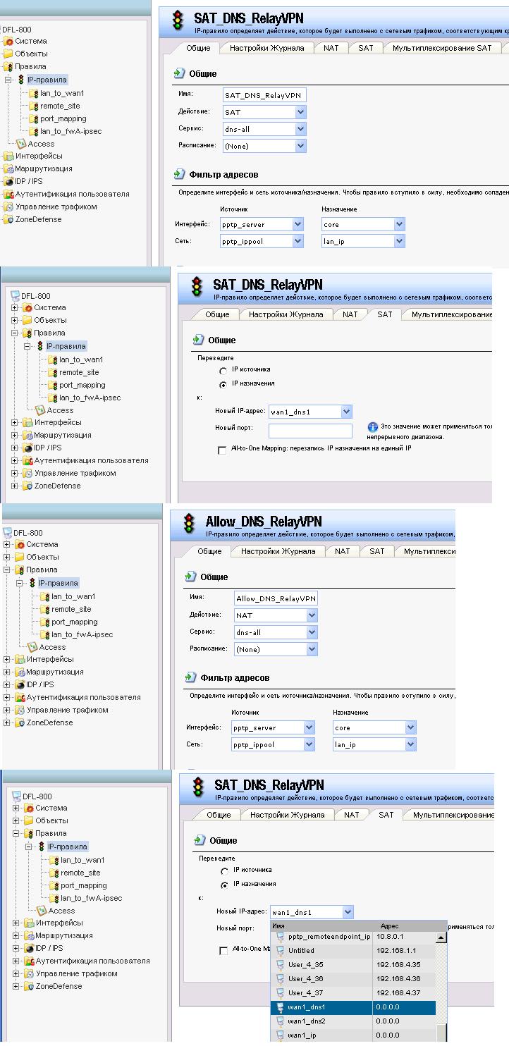

Ну вы попробуйте выдавать РРТР клиенту тот самый 8.8.8.8 в виде DNS.
Правила для DNS relay вы показали, а что внутри них?

"Ну вы попробуйте выдавать РРТР клиенту тот самый 8.8.8.8 в виде DNS" - А как это сделать?
вот в картинке DNS relay. Это сделал аналогию с LAN, только местами выбрал значения РРТР
8.JPG [ 174.09 KiB | Просмотров: 3735 ]
СообщениеДобавлено: Чт янв 31, 2013 19:49
да не релейте его а выдайте в параметрах PPTP клиента .
да и вообще - соберетесь напишите в личку - приготовьте доступ поглядим что у вас там наваявона :-)
