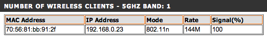

у меня почти всегда скорость подключения 144, скорость скачивания соответствующая (14-17 мегабайт/с)
Снимок экрана 2013-01-23 в 23.42.46.png [ 17.89 KiB | Просмотров: 3879 ]
