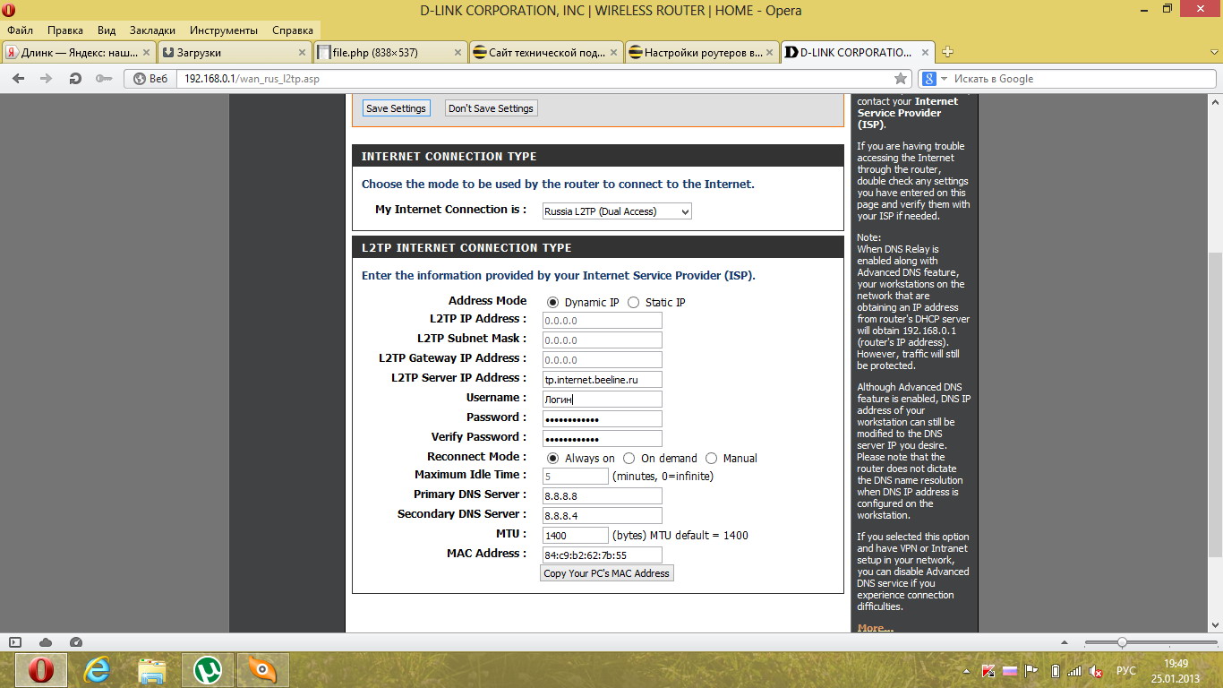

Выкладываю описание и настройки роутера. Скачал с оф сайта прошивку DIR655_FW200RUB13Beta06. Перед заливкой новой прошивки, роутер сбросил к заводским настройкам. Перепрошил прошивку на DIR655_FW200RUB13Beta06, снова сбросил на заводские настройки.ВСЕ НАСТРОЙКИ ОСТАВИЛ ПО УМОЛЧАНИЮ. ВСЕ ЧТО ИЗМЕНЯЛ И НАСТРАИВАЛ ПИШУ НИЖЕ.
Создал подключение по Russian L2TP (Dual Access). Провайдер БИЛАЙН.
ВОПРОС К СПЕЦИАЛИСТАМ ДЛИНКА на оф сайте билайна (http://homenet.beeline.ru/routers/index.php?model=22) ни чего указано про Primary DNS Server и Secondary DNS Server.
Выставил параметры те которые указали здесь. См. добавленный файл.
Комментарий к файлу: Настройка подключения
SETUPE.jpg [ 204 KiB | Просмотров: 5520 ]

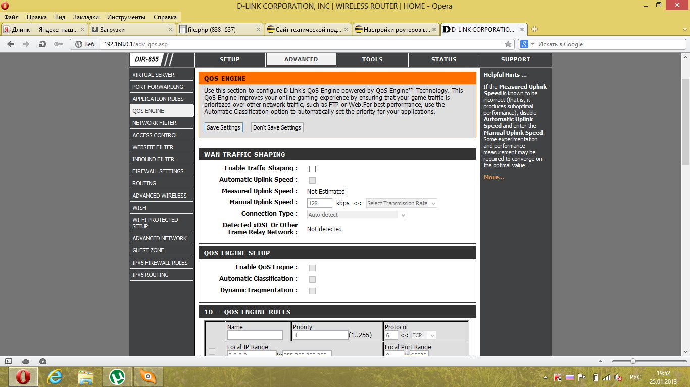

Через Advanced - QOS ENGINE снял галочки. Смотри прикрепленный файл.
Комментарий к файлу: QOS ENGINE
QOS ENGINE.jpg [ 204.85 KiB | Просмотров: 5520 ]

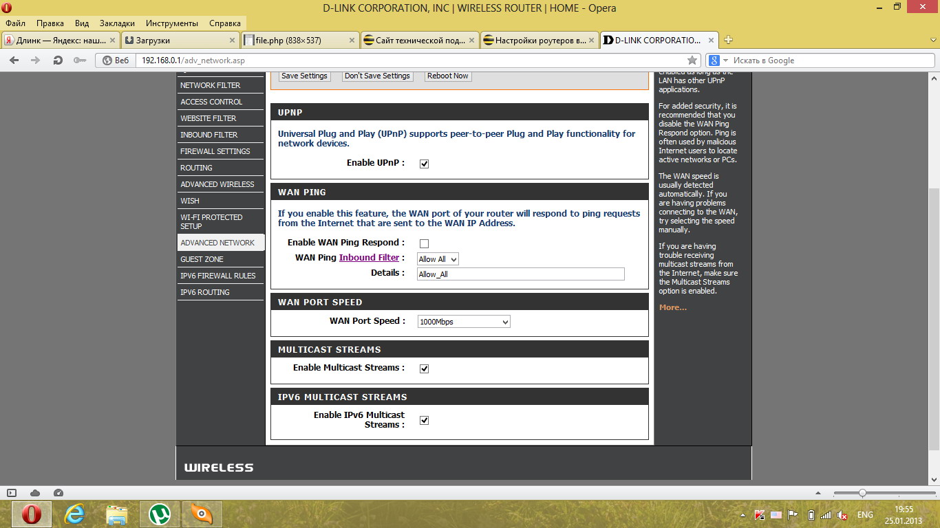

Через Advanced-ADVANCED NETWORK добавил галочки и изменил параметры скорости на порту. Смотри прикрепленный файл.
ВОПРОС К СПЕЦИАЛИСТАМ D-Link'ка какую скорость выставлять на этом порту? Авто, 1000, 100, 10 мб? Предоставляеммая скорость 20 мб днем и 40 мб в ночь (http://internet.beeline.ru/provod/orel/tarif/index.wbp)
ADVANCEDNETWORK.jpg [ 186.31 KiB | Просмотров: 5520 ]

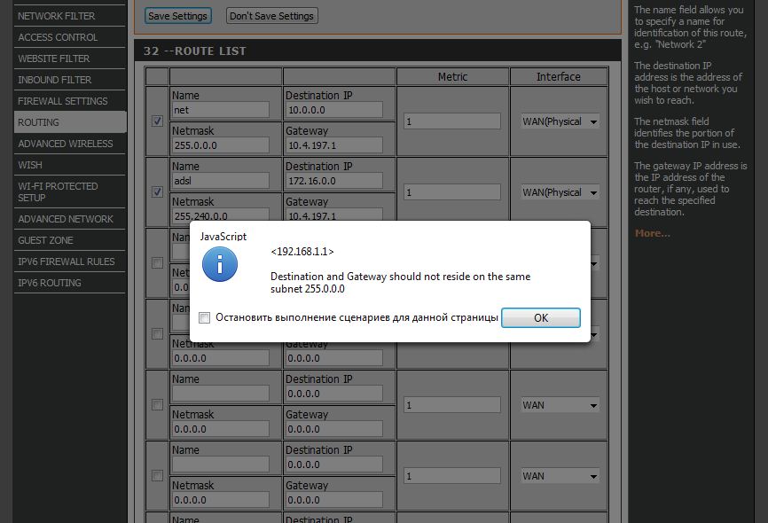

Роутер 655 B1. Не прописываются статические маршруты в новой прошивке DIR655_FW200RUB13Beta06.bin. Приходится загружать конфигурационный файл с предыдущей прошивки, тогда маршруты встают нормально. Страничка статус и вылет на авторизацию при подключенном инетовском кабеле. И ещё... не настраивается вебфильтр. Ставлю галку Enable Access Control. Создаю правило по IP или MAC. Включаю Block Some Access. Ставлю галку Apply Web Filter. В Website Filter - "DENY computers access to ONLY these sites" Всё. Если в Website URL/Domain присутствует хоть одна запись - блокируется всё, внешка вообще отключается, светодиод на роутере горит оранжевым, ни одна страница не открывается - хоть во внутренней сети. хоть во внешней.
Снимок.JPG [ 86.16 KiB | Просмотров: 5494 ]
