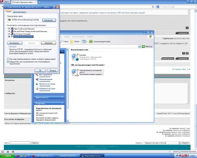

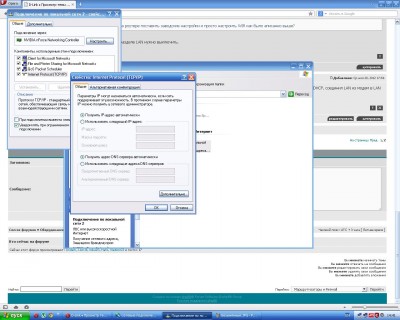

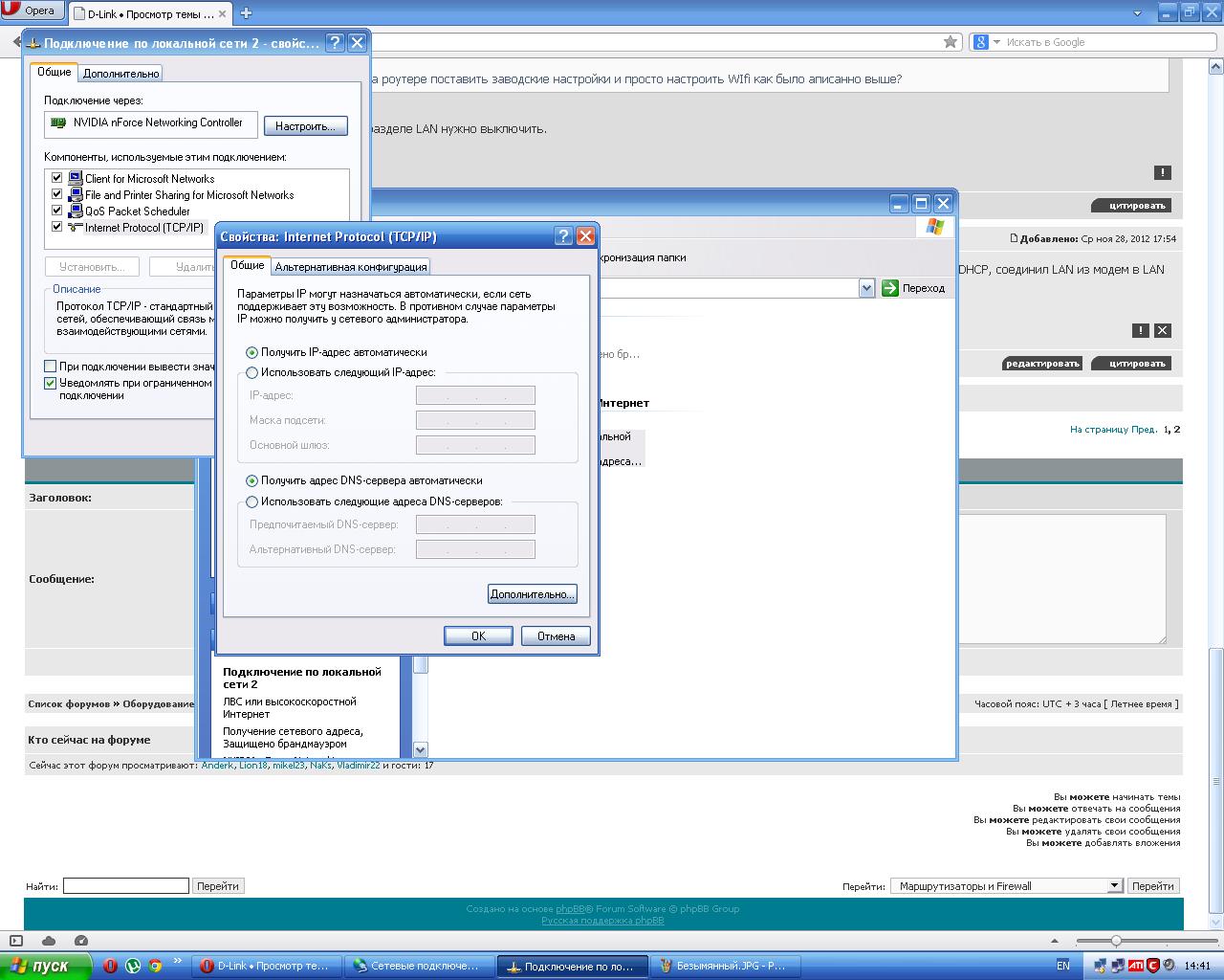

Безымянный.JPG [ 176.85 KiB | Просмотров: 5738 ]
Безымянны.JPG [ 178 KiB | Просмотров: 5738 ]
может тут что нить нуно прописать чтоб IP получить?)

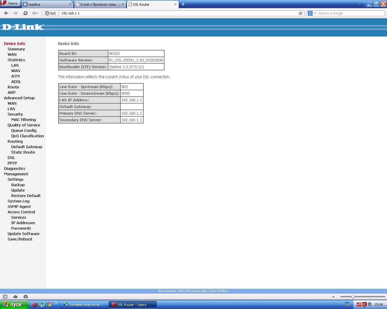

А вы не могли бы мне указать где находится DHCP на модеме, ато там все по англ
Безымянный.JPG [ 104.94 KiB | Просмотров: 5734 ]
СообщениеДобавлено: Ср ноя 28, 2012 18:53
Посмотрите Advanced Setup -> Lan
СообщениеДобавлено: Ср ноя 28, 2012 19:23
