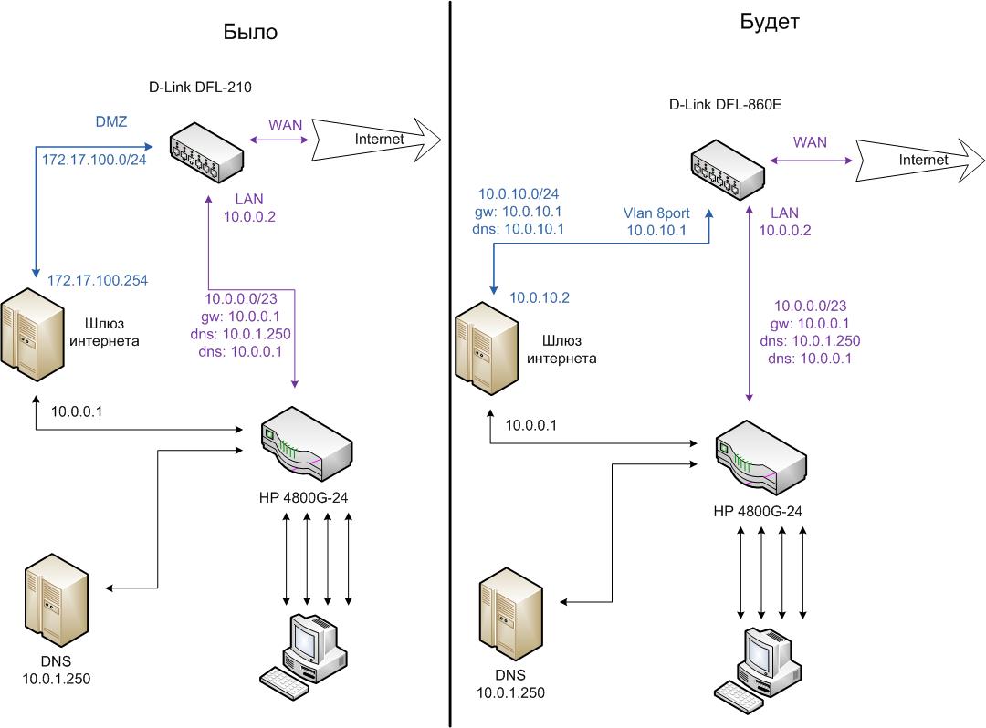

Изобразил схему сети на картинке. Соответственно, сейчас пока настраиваю 860, все работает по левой схеме. В неё же подключен wan 860-го, чтобы смотреть, есть ли выход в интернет у 860-го.
Из lan в wan в левой схеме ходить запрещено, только через шлюз.
схема сети - копия.jpg [ 70.98 KiB | Просмотров: 2513 ]
Не устраивает тем, что нет контроля доступа, учета и исторически сложилось. За DFL сидит предприятие на 300 машин, а интернет нужен не каждому. Сейчас доступ имеет примерно 140 человек, с разными уровнями доступа и разными ограничениями по скорости. 210 просто перестала справляться по количеству одновременных коннектов, упирается в 10к и все тормозит безбожно. Пока доступ был только для 60 человек, все работало нормально.

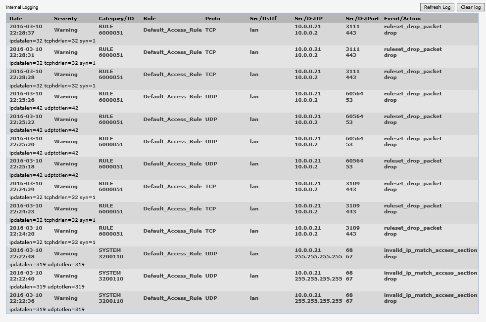

Из vlan8 могу попасть в интернет и на вебморду. Из lan не могу попасть никуда, даже на морду. Срабатывает default_drop_set.
IP при этом раздается, но если в winXP запустить исправление подключения, то он его не может переобновить и отваливается с ошибкой, не проходят строчки про чистку dns и arp.
Соответственно в принятых пакетах стоит 2 пакета и все, больше не принимается.
Правила проверял, они одинаковые. Не на названия же он обращает внимание, что раз в названии deny, значит не пускать.
Ip компа в lan - 10.0.0.21, 10.0.0.2 - это сам dfl
111.jpg [ 166.98 KiB | Просмотров: 2471 ]
Еще ругается default_access_rule на invalid_arp_sender_ip_address, но если в arp поменять на AllowAny, то ругаться перестает, но никак не влияет на работоспособность.

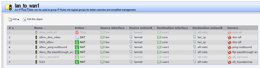

Это правила для lan

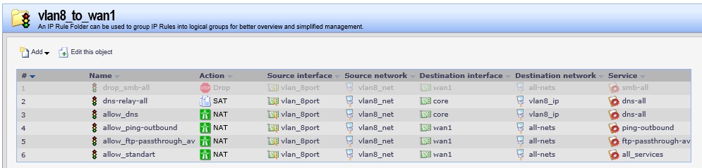

Это правила для vlan8 (которые работают)
