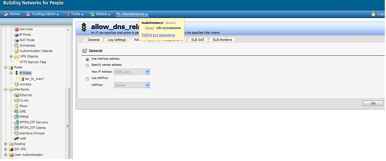

лан у меня на DHCP, это же нормально? но почему то везде, где используется адреса лана, в поле 0,0,0,0.
прилагаю скрин правила NAT

как тогда перенастроить lan? задать свой диапазон заместо дефолтного

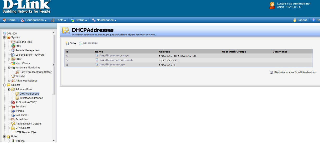

Зарегистрирован: Пт ноя 09, 2012 10:43
Сообщений: 38
dhcp сервер
8.jpg [ 138.75 KiB | Просмотров: 2884 ]

СообщениеДобавлено: Пт ноя 09, 2012 12:03
Зарегистрирован: Ср сен 26, 2012 05:28
Сообщений: 300
У вас в lan_ip должен быть 172.25.17.1 и маска в lannet 255.255.255.0/24
