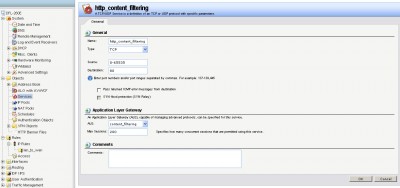

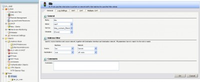

Попытался настроить web фильтр.Всё делаю как в мануале пункт 6.3.4.2
Сначала создайте объект HTTP Application Layer Gateway (ALG):
1. Зайдите Objects > ALG > Add > HTTP ALG
2. Укажите подходящее имя для ALG, например, content_filtering
3. Нажмите вкладку Web Content Filtering
4. Выберите Enabled в списке Mode
5. В списке Blocked Categories, выберите Search Sites и нажмите кнопку >>.
6. Нажмите OK
Затем создайте объект службы, использующий новый HTTP ALG:
1. Зайдите Local Objects > Services > Add > TCP/UDP service
2. Укажите подходящее имя для Службы, например, http_content_filtering
3. Выберите TCP в выпадающем меню Type
4. Введите 80 в текстовом поле Destination Port
5. Выберите HTTP ALG, только что созданный в списке ALG
6. Нажмите OK
В довершение ко всему измените правило NAT для использования нового сервиса:
1. Зайдите Rules > IP Rules
2. Выберите правило NAT для обработки HTTP-трафика
3. Нажмите вкладку Service
4. Выберите новый сервис http_content_filtering, в предварительно определенном списке Service
5. Нажмите OK
"Выберите правило NAT для обработки HTTP-трафика" насколько понимаю у меня это оно
13.jpg [ 98.86 KiB | Просмотров: 4197 ]
настраиваю как в сказано в мануале
12.jpg [ 100.36 KiB | Просмотров: 4197 ]
и рубятся вообще все сайты. Где надо выставлять этот "http_content_filtering", чтоб фильтровал только то, что заданно?

1. ДНС правила должны быть выше lan_to_wan
2. покажите что в сервисе http_content_filtering, и что в ALG этого сервиса.
3. Не вижу правила для HTTP
4. http_content_filtering вставляется не в ДНС правило, а в новое для HTTP, и оно должно быть выше разрешающего правила (по умолчанию allow_standard)
тут скрины viewtopic.php?f=3&t=156127

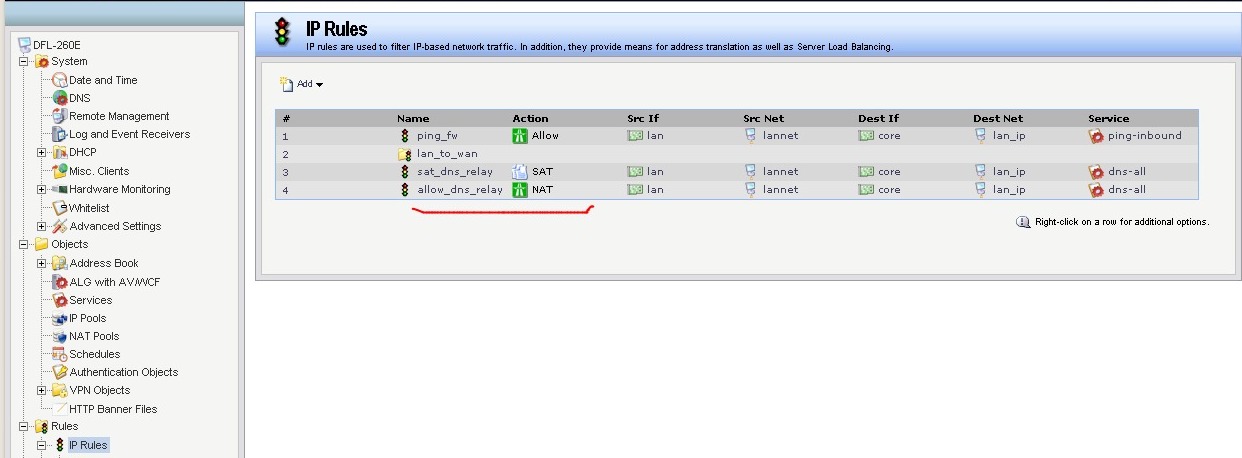

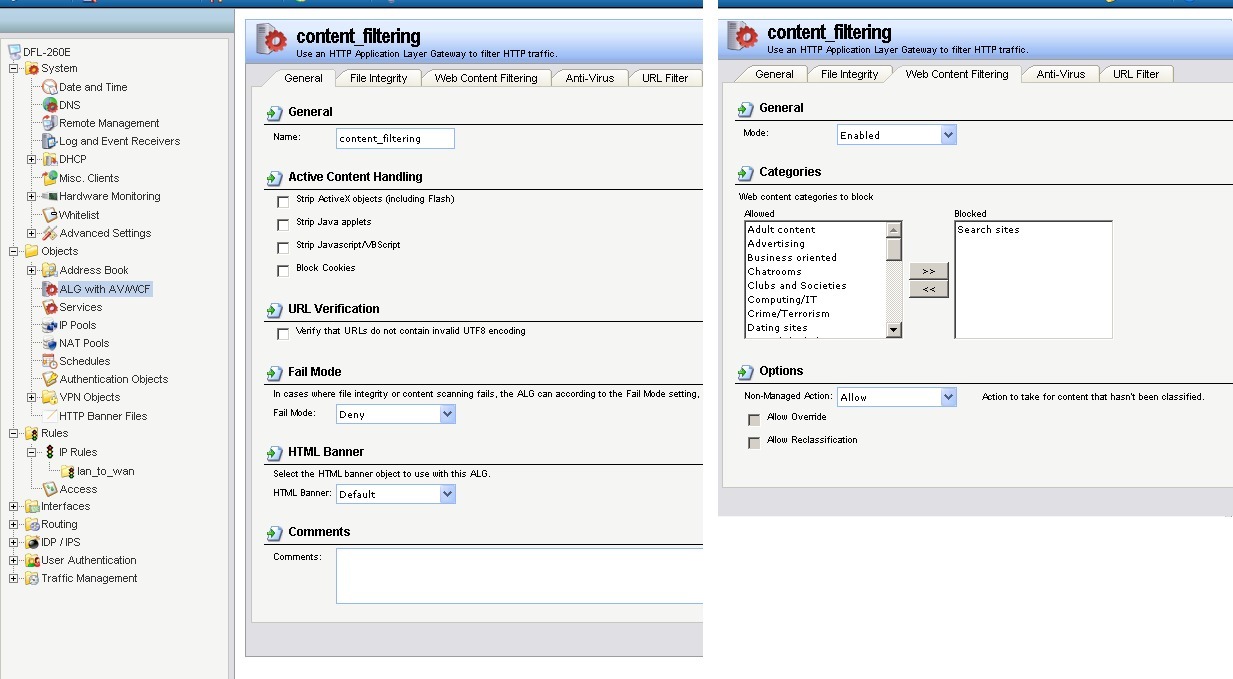

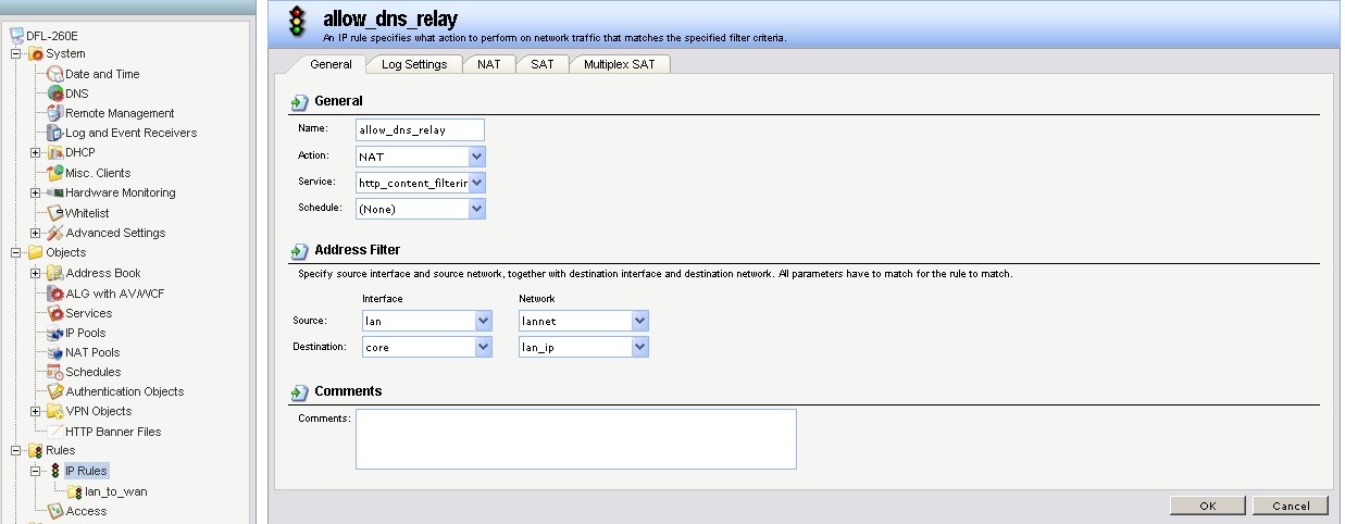

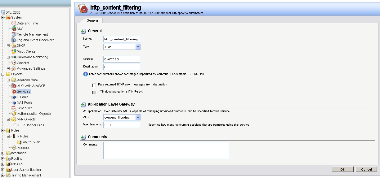

СообщениеДобавлено: Чт окт 25, 2012 09:35
Зарегистрирован: Пн окт 22, 2012 12:58
Сообщений: 13
1.сделал
2.думал что allow_dns_relay и есть оно
3.вот вопрос в том, что оно должно из себя представлять
4.если я правильно понял из вашей ссылки оно выглядит так?
16.jpg [ 105.29 KiB | Просмотров: 4192 ]
вот мой сервис
15.jpg [ 120.35 KiB | Просмотров: 4192 ]
вот алг
14.jpg [ 157.66 KiB | Просмотров: 4189 ]
Последний раз редактировалось fpgsila Чт окт 25, 2012 09:44, всего редактировалось 1 раз.
СообщениеДобавлено: Чт окт 25, 2012 09:40
Зарегистрирован: Ср сен 26, 2012 05:28
Сообщений: 300
fpgsila
Почти все правильно, но в ALG закладка WebContent Filtering будет работать только если вы подпишетесь на лицензию WCF, 90 дней бесплатно, потом покупать. Если не хотите покупать то блокируйте сайты вручную в закладке URL Filter
