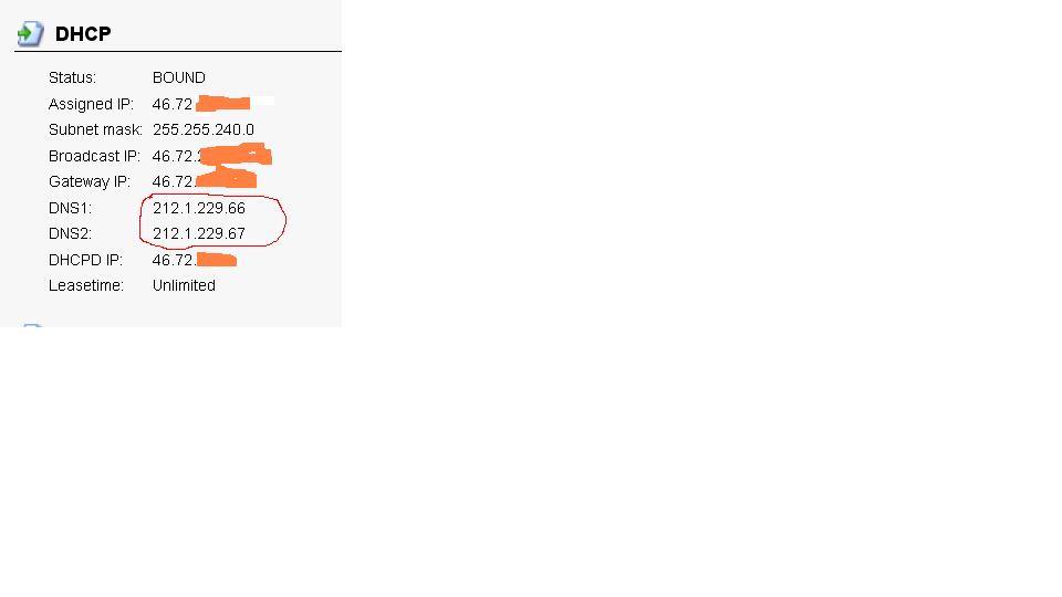

СообщениеДобавлено: Чт фев 09, 2012 17:00
Зарегистрирован: Ср янв 19, 2011 12:48
Сообщений: 19
danilovav писал(а):
Покажите скрином, как он берет левые адреса
Если клиенту руками прописать правильный DNS (внешний), будет работать?
Ну вот, не знаю чем поможет, обвел кружком.
dns12.JPG [ 23.28 KiB | Просмотров: 2069 ]
Провайдер дает другие, если вручную прописываю клиенту правильные, все работает.
 Заголовок сообщения: Re: Порекомендуйте железо
СообщениеДобавлено: Чт фев 09, 2012 23:11
Сообщений: 8502
Откуда: RareSoftware.ru
DFL не может ничего придумать
Если в статусе стоят такие значения, значит они были выданы
К тому же, все вполне работает
Default Server:  UnKnown
Address:  192.168.10.1
> server 212.1.229.67
Default Server:  [212.1.229.67]
Address:  212.1.229.67
> forum.dlink.ru
Non-authoritative answer:
Address:  213.234.241.211
Aliases:  forum.dlink.ru
Если у вас происходит мистика, используйте статически забитые DNS (провайдерские или внешние) в DNS relay
