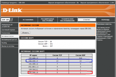

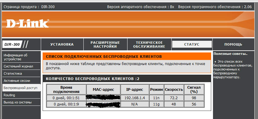

Проблема конкретизировалась. Такое поведение было замечено на тел. NOKIA 5800, а ноутбук с WiFi Intel Centrino N 130 прекрасно прошёл испытания. Вот такая картина в роутере:
192.168.1.4 - Ноутбук. N/A - тел. (Ожидаемый IP 192.168.1.6)
В этот момент в списке DHCP-клиентов ноутбук присутствует, а тел. нет. Даже намёка на него нет. Интернет на тел. есть.
В списке активных сессий IP телефона присутствует! как и ноутбука.
Если на тел. отключить wifi и включить, то тел к сети подключается, но в интернет не выходит!!! Только на страницу роутера и всё. В активных сессиях уже IP тел. нет!!! В беспроводном доступе по-прежнему IP - N/A !! И так пока не перезагрузишь роутер. На 2.05 такой проблемы нет))
