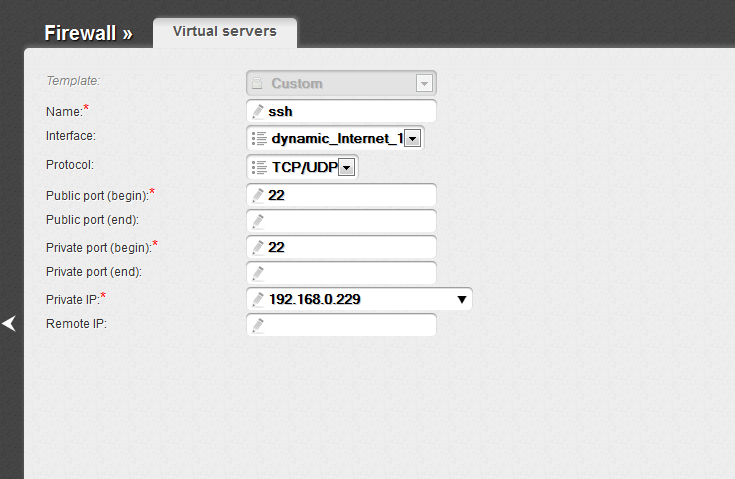

фтп я не пробовал, а ssh и https и 8081 не пошли... ssh вообще, даже коннект сессии не поднимался
СообщениеДобавлено: Пт дек 28, 2012 12:36
Сообщений: 2921
Откуда: D-Link, Ryazan
striker78 писал(а):
Alexey Vitko писал(а):
проброс портов тоже работают (Golden FTP).
SSH без проблем через него запустился. Мои параметры на картинке.
