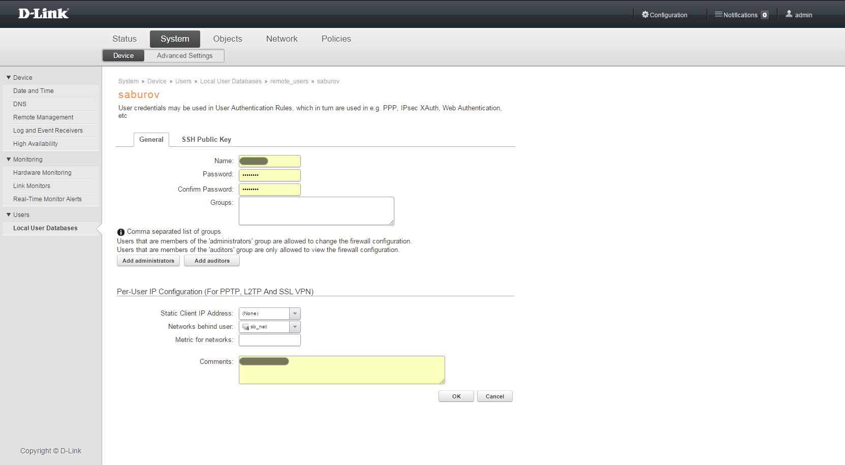

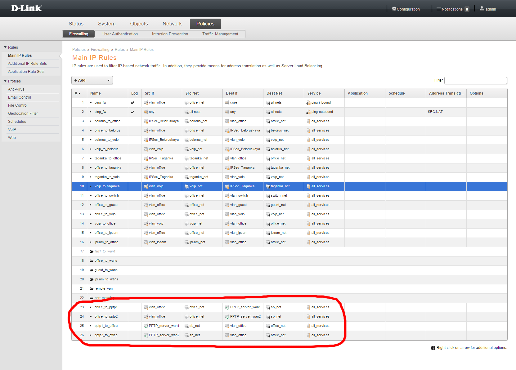

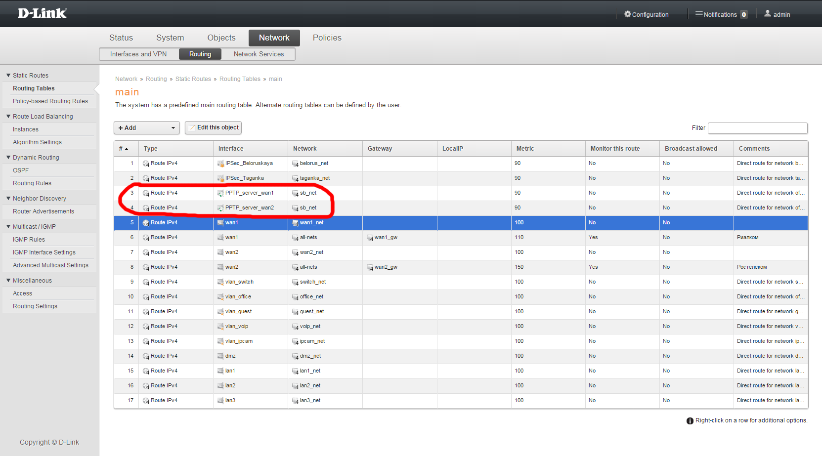

На компе с Win7 (с котрого подключаюсь) выключил брендмауер.
Сделал настройки на DFL, скрины прикрепил ниже. Красным выделил те настройки, что сделал для проверки "Networks behind user".
В итоге, из офиса ни домашний комп, ни домашний шлюз не пингуются..
Возможно я не правильно настроил. Жду советов.
P.S. Есть еще один нюанс. У меня гостевая сеть 192.168.0.0/21, а домашняя: 192.168.3.0/24. Т.е. они пересекаются. С другой стороны, я делаю маршрут между рабочей сетью и домашней. А там всё норм.. Или, лучше для чистоты эксперимента, всё-таки, изменить домашнюю сеть?

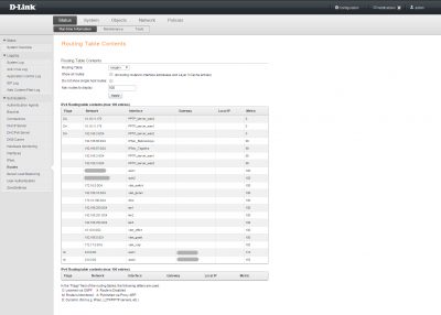

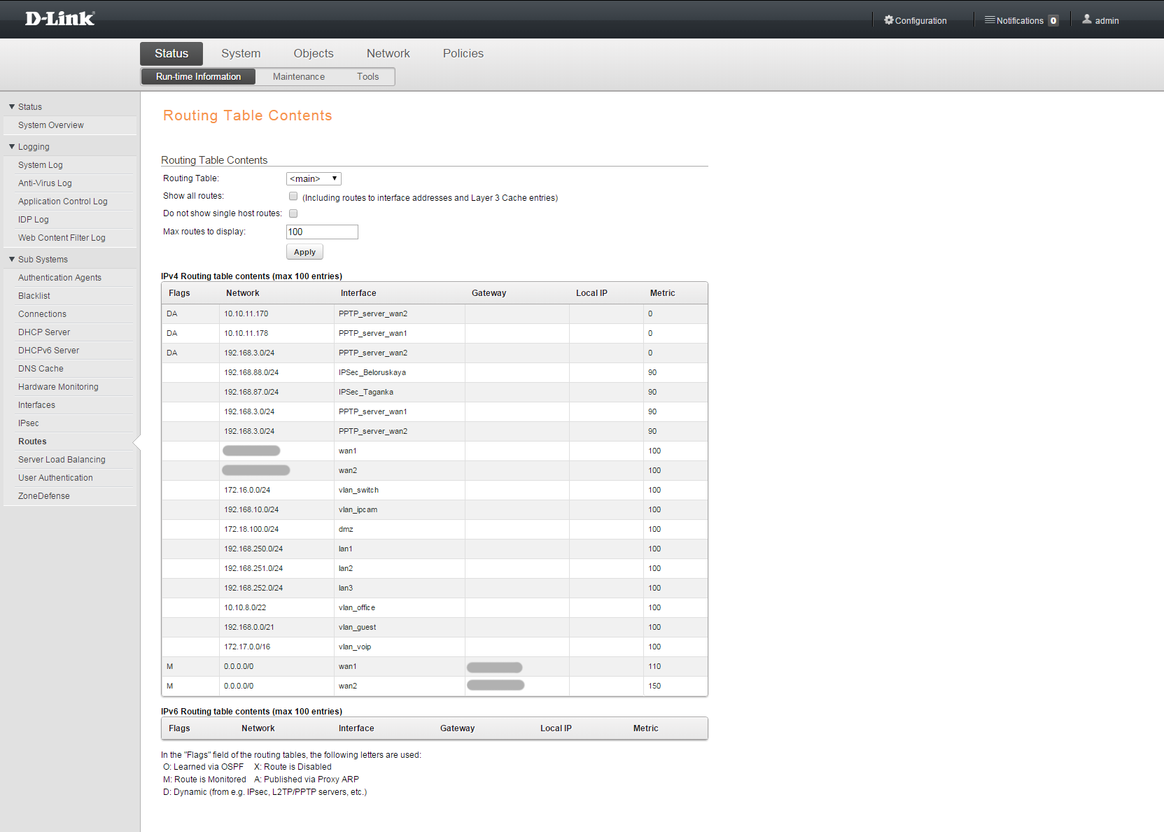

покажите Status -Ruuters
 Заголовок сообщения: Re: DFL-870
СообщениеДобавлено: Ср мар 01, 2017 16:21
Зарегистрирован: Пн июл 11, 2016 22:35
Сообщений: 136
Вот:
Device D-Link Firewall 11.10.01_20170301161649.png [ 133.42 KiB | Просмотров: 9785 ]
СообщениеДобавлено: Ср мар 01, 2017 18:02
это сверху три клиента подключенные ?!
СообщениеДобавлено: Ср мар 01, 2017 21:00
Сообщений: 136
Да. Точнее - два.
10.10.11.170 и 192.168.3.0/24 - это мой комп.

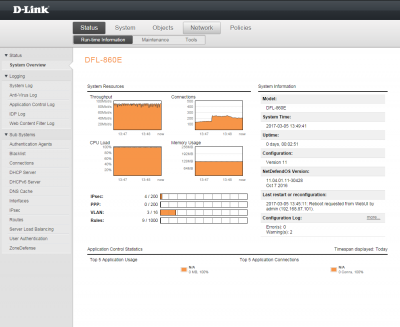

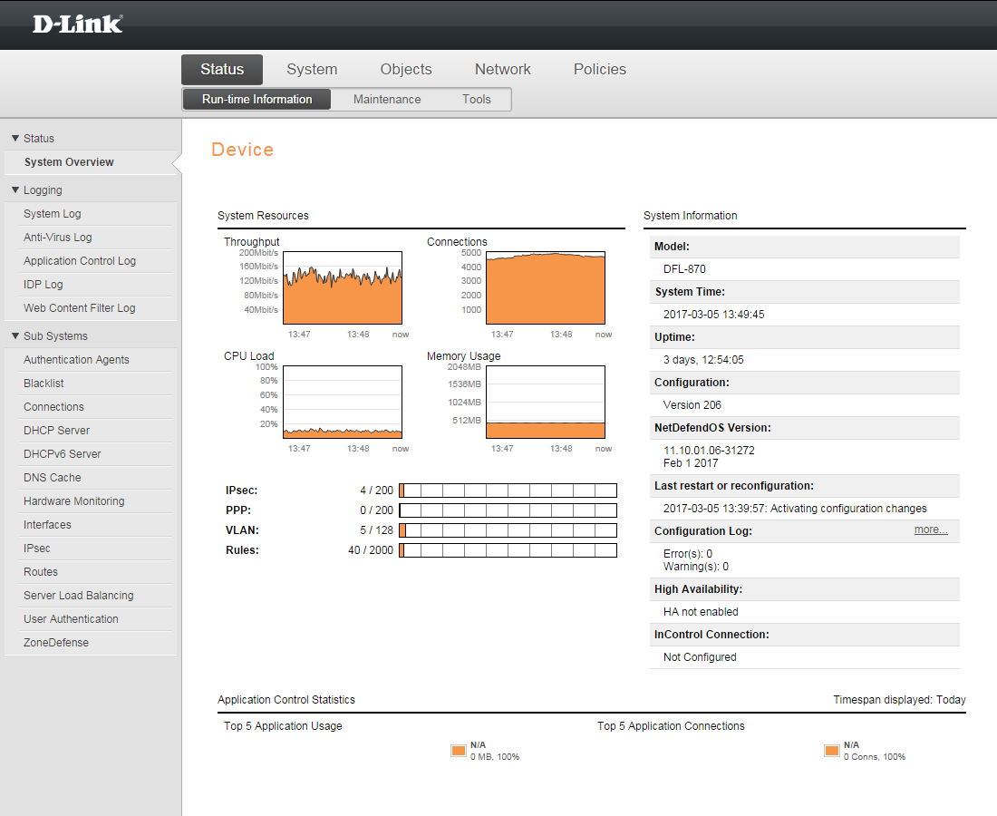

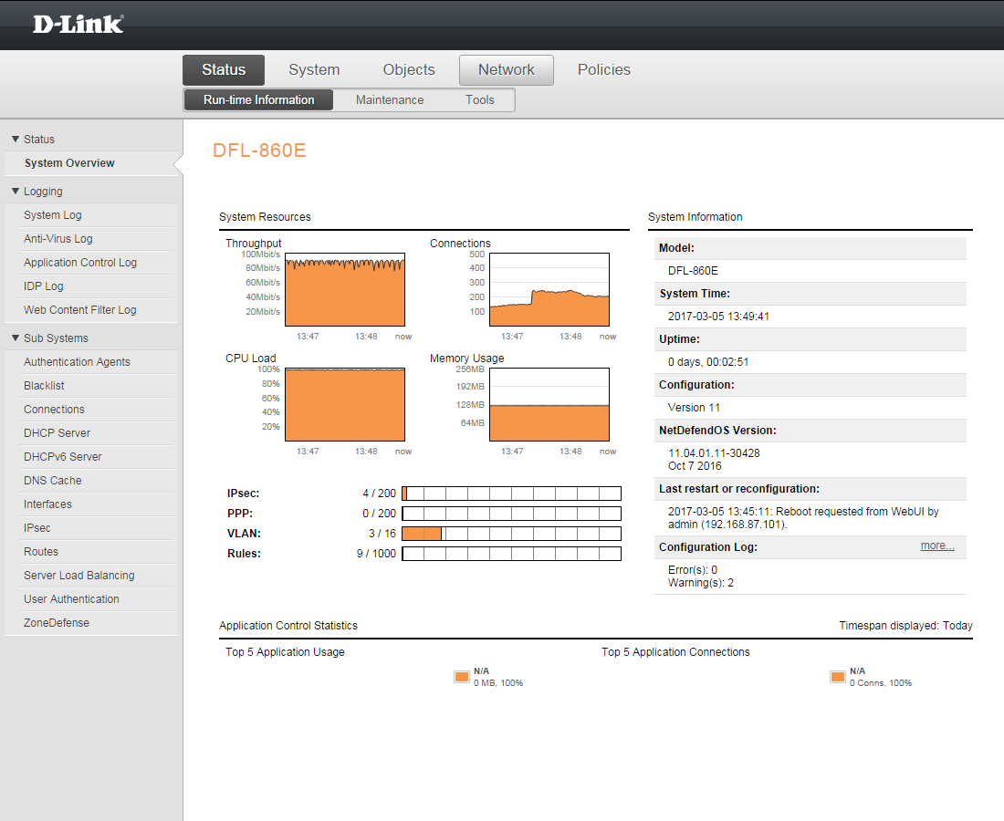

Ну что, коллеги, наконец-то поставил и настроил IPSec тоннель между DFL-870 (основной офис) и DFL-860e (филиал, в другом городе).
В обоих офисах провайдеры предоставляют каналы - 100МБит.
Прошивки на обоих DFL - WW:
DFL-860e - 11.04.01.11
DFL-870 - 11.10.01.06
Шифрование IPsec & IKE: 3DES, SHA1.
На момент тестирования скорости трафик шел 870->860e. В обратную сторону было чуть хуже, т.к. в основном офисе, на момент теста, интернет-канал был подгружен приличным входящим трафиком, а исходящий был свободен))
Картинки с загрузкой ниже:
DFL-870 IPSec.png [ 115.2 KiB | Просмотров: 9725 ]
DFL-860e IPSec.png [ 110.42 KiB | Просмотров: 9725 ]
