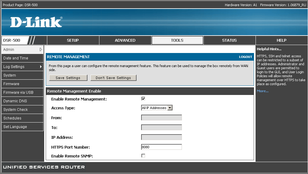

 Заголовок сообщения: Re: DSR-250/250N/500/500N/1000/1000N BugTrack
СообщениеДобавлено: Ср дек 12, 2012 16:00
Зарегистрирован: Пт апр 27, 2012 20:13
Сообщений: 7
Здравствуйте.
Есть DSR-500.
1) Firmware Version: 1.06B79_RU
2) Hardware Version: A1
3) Как настроить и правильно использовать Remote Managment (Remote - ключевое слово).
Enable Remote Managment: выбран
Acces Type: All IP Addresses
HTTPS Port Number: Указан
При подключении https://IP:Port ответ:
Ошибка подключения SSL
Не удается создать безопасное соединение с сервером. На сервере могла возникнуть проблема, или необходим сертификат клиентской аутентификации, который у вас отсутствует.
4) Хочестся удалённо подключаться и администрировать девайс.
С уважением,
Александр
СообщениеДобавлено: Ср дек 12, 2012 22:50
Зарегистрирован: Сб ноя 10, 2012 22:09
Сообщений: 15
попробуйте использовать стандартный 443 порт, а еще лучше используйте WW-прошивку.
у меня на DSR-250N на RU-прошивке я тоже заметил, что изменение порта ничего не дает. на WW-прошивке работает по стандартному порту без проблем.
СообщениеДобавлено: Чт дек 13, 2012 13:42
Зарегистрирован: Сб ноя 04, 2006 18:09
Сообщений: 102
Откуда: Moscow
AlexanderSoft писал(а):
Здравствуйте.Есть DSR-500.1) Firmware Version: 1.06B79_RU2) Hardware Version: A1
Вот такой же.
А по какому айпишнику вы идете? По внешнему?
У меня реальзовано так.
При подключении извне указываем например порт 5555 ( http://IP_add_external:5555 ) а в DSR-500 указываем правило, где форвадим порт 5555 на внутренний адрес рутера порт 8080
Без имени-2.jpg [ 253.16 KiB | Просмотров: 7213 ]
