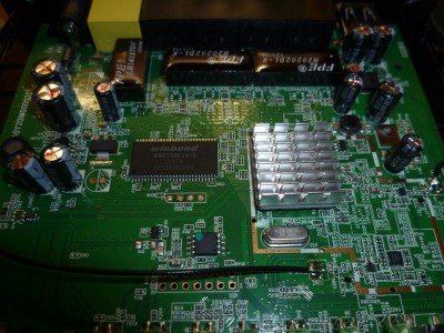

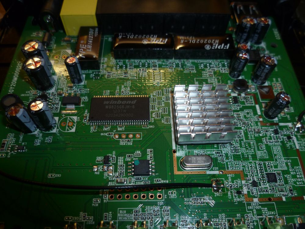

СообщениеДобавлено: Чт ноя 21, 2013 18:58
Зарегистрирован: Пт окт 11, 2013 12:12
Сообщений: 22
Drasha писал(а):
Если не на гарантии, посмотри что с нашлёпкой на проц. Он у тебя, надеюсь, не в закрытом шкафчике стоит?
Я свой вскрыл, нашлепка похожа на керамическую, отрывать не стал, приляпал сверху радиатор.
Результат:
P1030467.JPG [ 164.2 KiB | Просмотров: 6290 ]

solalex писал(а):
Результат:
Помогло?
Сколько аптайм?
Ну и зря. Он легко отрывается без усилий.
