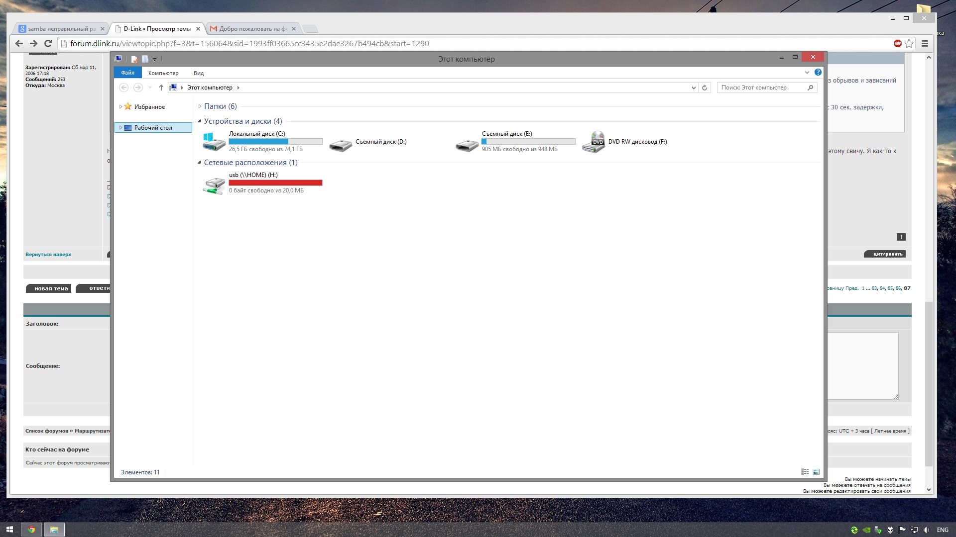

Добрый день. У меня такая проблема: к роутеру подключен hdd на 1tb, на диск захожу посредством самбы со всех устройств, все рабаотет хорошо, но в проводнике windows размер диска отоброжается как 20mb , вместо 1 tb (скрин прикладываю). С этим что-нибудь можно сделать? Спасибо заранее
Такая же фигня :) Длинк в курсе.
Получается это проблема прошивки? С альтернативной такой проблемы не будет? :)
Да, похоже в самбе косяк. Правда, "на скорость не влияет", так что я бы не парился. На след тестовой если останется косяк - тогда будут мучать.
