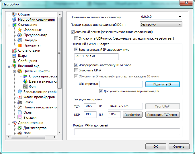

KuraiNeko писал(а):
Сообщенный вами IP адрес: 192.168.0.100 не совпадает с вашим реальным IP адресом: ****
Попробуйте так. И еще вопрос, вы другой DC клиент не пробовали?

Alexey Vitko писал(а):
Другой DC клиент в принципе не актуален, flylink based сборка провайдера завязанная на бонусной системе. С ранними версиями прошивки все работало ок.
